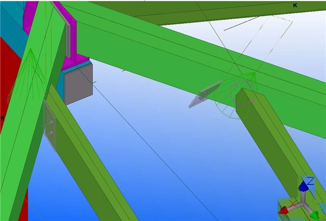

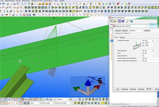

Не подскажете как можно сделать один компонент для всех балок такого типа:
Зеркальную не получается создать..
И на 90 градусов развернутую тоже..
П.С. Стропильные ноги (которые из спаренных швеллеров) под разными углами идут.
Суть, объяснить Текле что:
1. Плоскость реза параллельно стенке спаренного швеллера.
2. Пластина параллельно стенке одиночного швеллера.

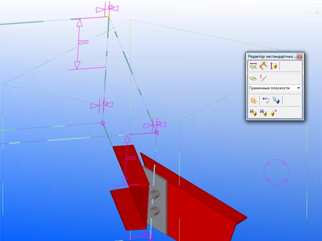

Пробовал резать не плоскостью, а кубом. Привязывал его ручки к плоскостям Спаренного швеллера, но все равно не получается:
Верх.rar
Компонет
(4.53 КБ) 2393 скачивания

А стандартные не подходя?
Re: Автоориентация компонента Tekla Structures
Сообщение DrBianko » 05 окт 2013, 21:06
Подходит, извиняюсь. Разобрался уже, 146ым компонентом можно этот узел сделать.
Не совсем еще знаком с стандартными компонентами, и не всегда получается найти нужный сразу(
