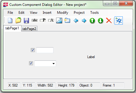

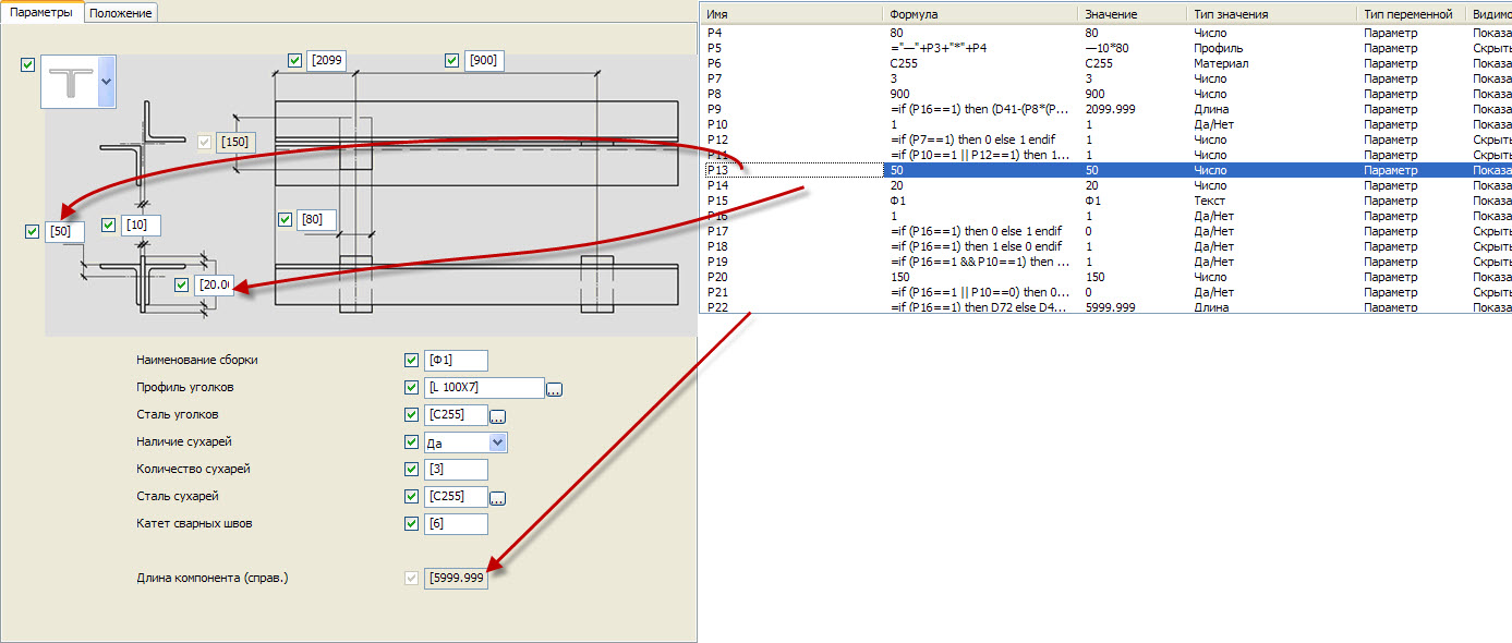

как прицепить изображение к пользовательскому компоненту
Re: Изображения и элементы управления в компонентах
tab_page("", "tabPage1", 1)
picture("картинка.bmp", 877, 670, 4, 0)

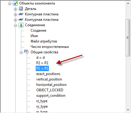

1.	Нажми в дереве обновить
2. Попробуй воспользоваться утилитой исправления конфликтов в модели
- vladimir_a
 - Сообщения: 699
утилита исправления конфликтов в модели собственно и помогла

1.Что то не получается  в пользовательский компонент вставить другие, т.е. когда при редактипровании добавляю польз. комп. затем при закрывании добавленные компоненты удаляются.
2.Как добавить диаметры в выпадающий список?
2. attribute("KB_nach_gr", "что-то", option, "%s", yes, none, "0.0", "0.0")vla писал(а):1.Что то не получается в пользовательский компонент вставить другие, т.е. когда при редактипровании добавляю польз. комп. затем при закрывании добавленные компоненты удаляются.
value("", 1)
value("Кто кто", 0)
value("Кто кто2", 0)
В итоге будет выпадающий список из двух вариантах по умолчанию(первая строчка значений) нет выбора.

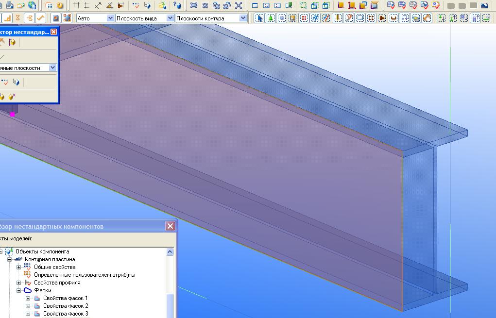

Как выбрать у двутавра граничную плоскость на стенке, а то все время выбирается по полке снаружи
в всплывающем меню выбери не граничные плоскости а плоскость контураvla писал(а):Как выбрать у двутавра граничную плоскость на стенке, а то все время выбирается по полке снаружи
- vladimir_a
 - Сообщения: 699
Спасибо!ZMK писал(а):в всплывающем меню выбери не граничные плоскости а плоскость контураvla писал(а):Как выбрать у двутавра граничную плоскость на стенке, а то все время выбирается по полке снаружи

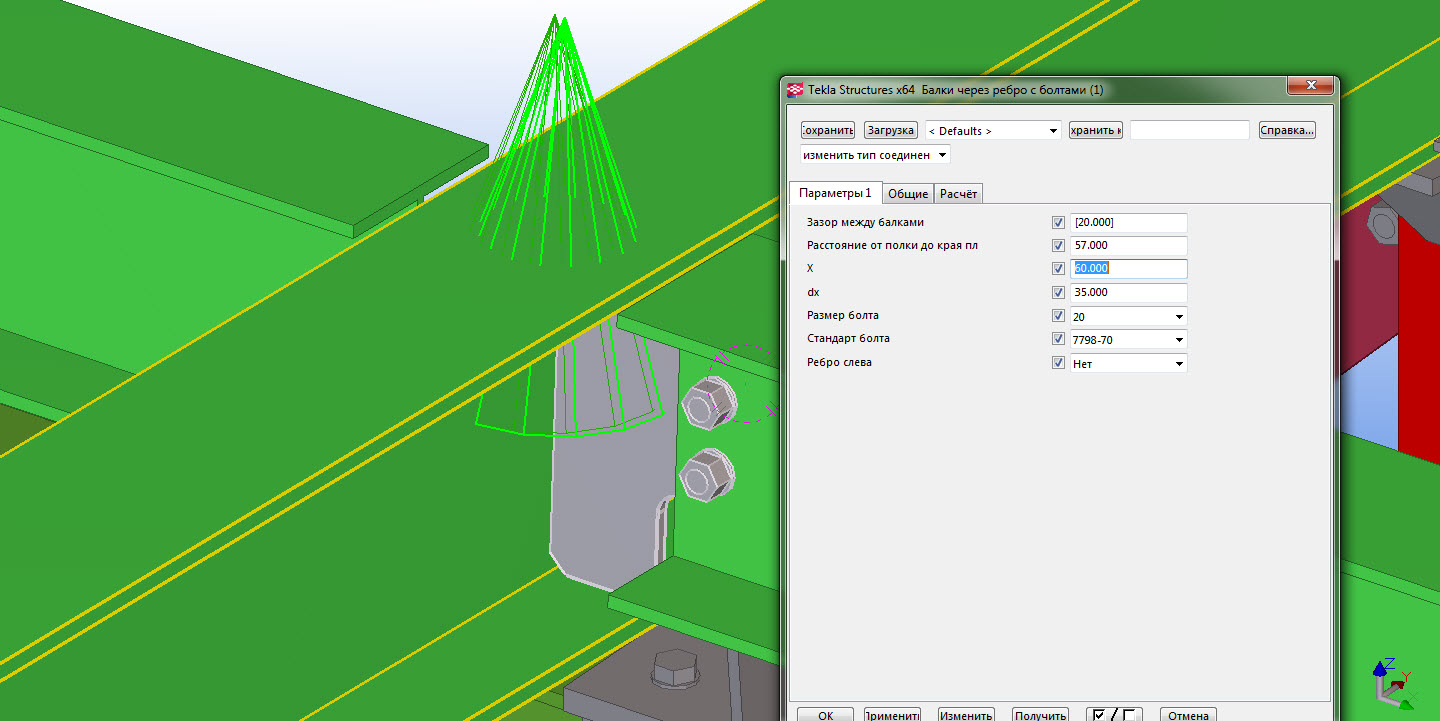

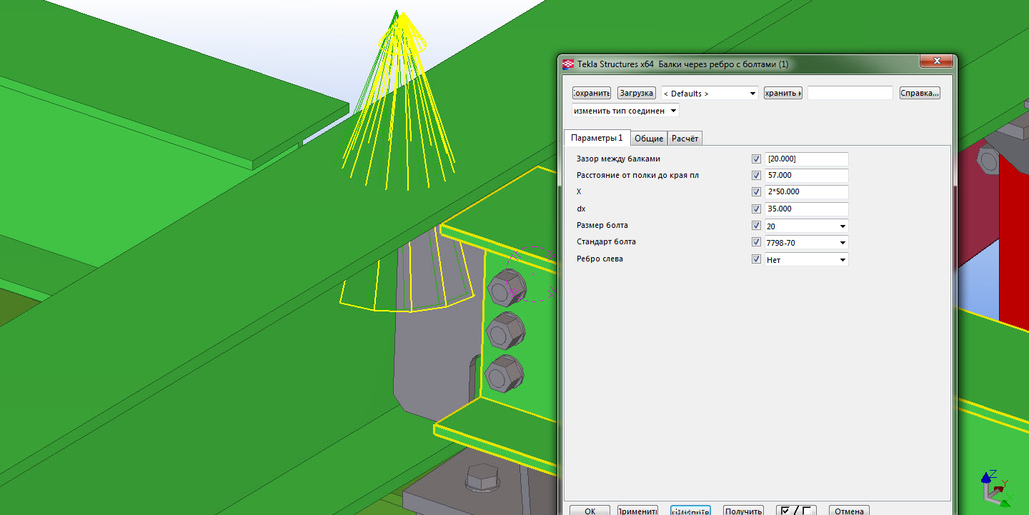

Пример пользовательского компонента.
Делалось не в среде Russia, поэтому прикрепляю модель а не компонент.
В модели вы найдете компонент, можете посмотреть (не стремился сделать компонент сложным).
При необходимости опишу, как сделаны элементы управления компонентом.

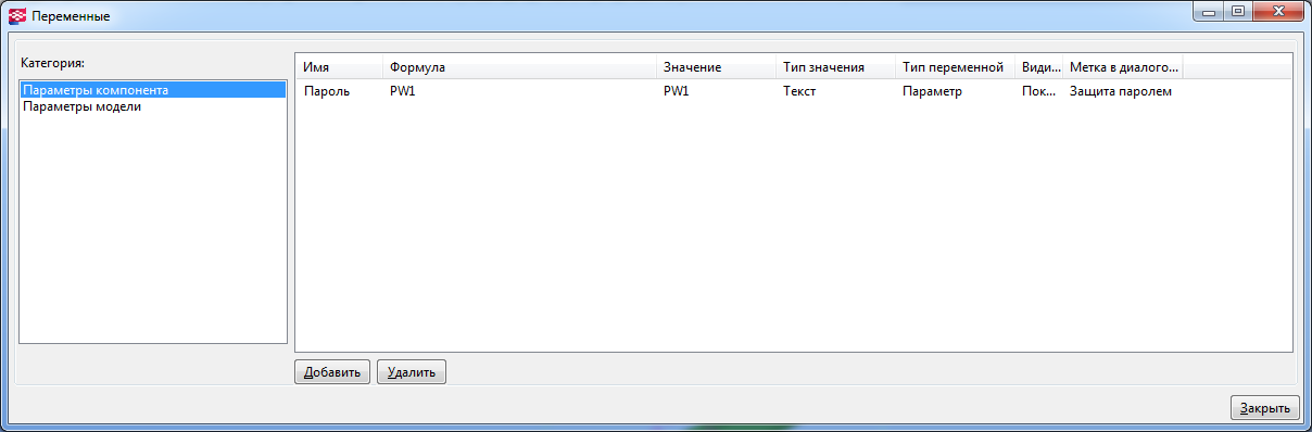

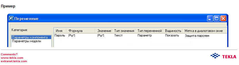

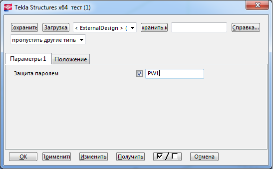

 Alex,  можно без пароля?
Можно.
Пароль: CC_03
Хотел показать еще одну возможность для тех, кто не в курсе как запаролить.
Смысл пароля: После редактирования компонента слетают все картинки, в том случае, если .inp файл написан после параметризации (я думаю, что надо делать так: сначала пишется .inp в котором будет интерфейс компонента, затем делается сам компонент, тогда ничего не слетит, поправьте если не прав), пароль защищает от нежелательного редактирования.
Хочу с акцентировать внимание не на функционале компонента, а на управлении болтами, в справке этого нет.
Так же обратите внимание, что в компонент можно добавлять другой компонент и управлять им.
									Пароль: CC_03

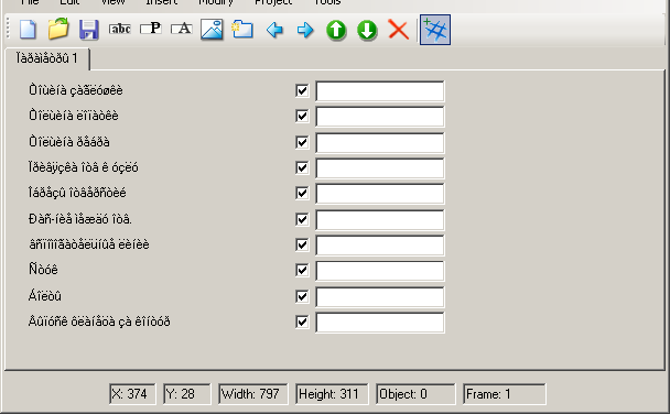

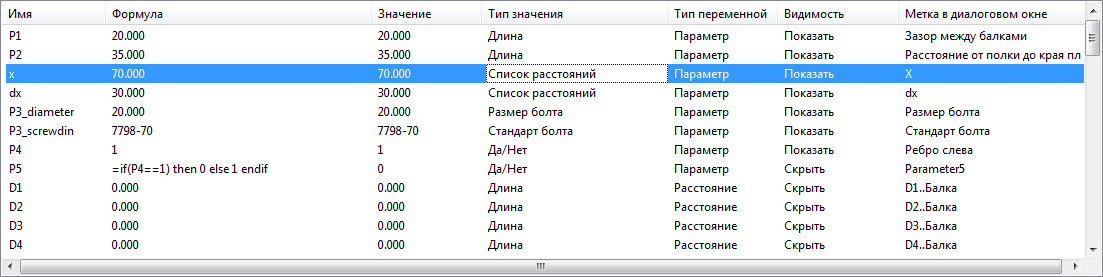

Чет здесь немного непонятно. Если делать компонент после, то как в нем созданный интерфейс отобразится?Alex писал(а):я думаю, что надо делать так: сначала пишется .inp в котором будет интерфейс компонента, затем делается сам компонент, тогда ничего не слетит, поправьте если не прав)
Когда я начинал делать первые компоненты меня "убивало", что при редактировании слетает интерфейс и картинки.

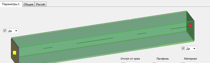

Ниже приведу пример (компонент заглушка на трубу) в какой последовательности я делаю сейчас (стараюсь делать)
1. делаем primer.inp файл, можно в блокноте с расширением .inp, копируем Zaglushka.bmp в папку bitmaps. Для файла primer.inp в свойствах ставим "только чтение".
page("TeklaStructures", "")
detail(1, "Заглушка_кв_труба")
tab_page("", " Параметры 1 ", 1)
parameter("", "P1", YesNo, number, 40, 95, 60)
parameter("", "P2", YesNo, number, 1030, 183, 60)
parameter("", "d", integer, number, 697, 261, 60)
parameter("", "t", profile, text, 870, 261, 60)
parameter("", "m", material, text, 1030, 261, 60)
picture("Zaglushka", 827, 247, 3, 4)
attribute("", "Отступ от края", label, "%s", none, none, "0", "0", 667, 235)
attribute("", "Профиль", label, "%s", none, none, "0", "0", 868, 235)
attribute("", "Материал", label, "%s", none, none, "0", "0", 1020, 235)
2. открываем новую модель и копируем primer.inp в "CustomComponentDialogFiles" в паке модели.
3. рисуем трубу и на ней заглушки
3. Детализация-компонент-узел даем имя primer, дальше стандартно.
4. Зайдя в свойство компонента, вы увидите картинку и менюшки на своих местах.
5. Теперь вы уже знаете имена всех переменных, поэтому заходим в компонент и параметризуем его.
В чем вижу для себя "+":
1. уже есть база интерфейсов компонентов (заготовки).
2. заранее уже продумываю параметризацию.
3. процесс "дебагинга" происходит проще
А в какой последовательности и как делаете вы?

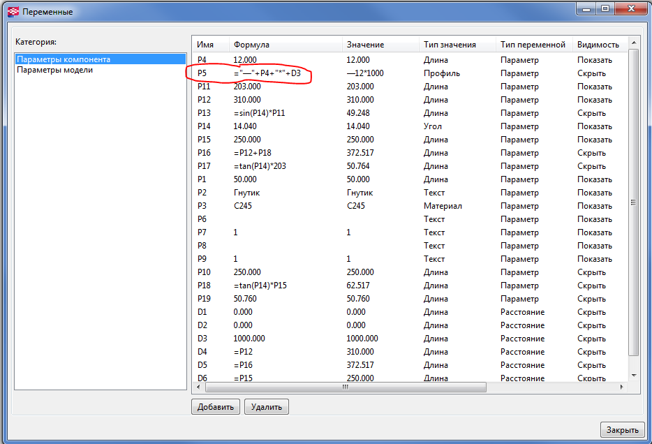

В чем создавались картинки к стеновому прогону?
						Re: Изображения и элементы управления в компонентах Tekla
Еще один компонентик.
Для среды Russia замените "—" на "PL" .
- Вложения
 Гнутик.zip- (10.8 КБ) 6146 скачиваний

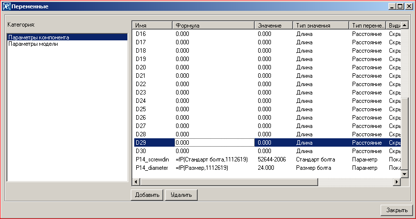

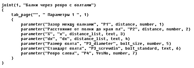

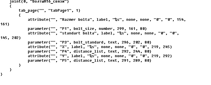

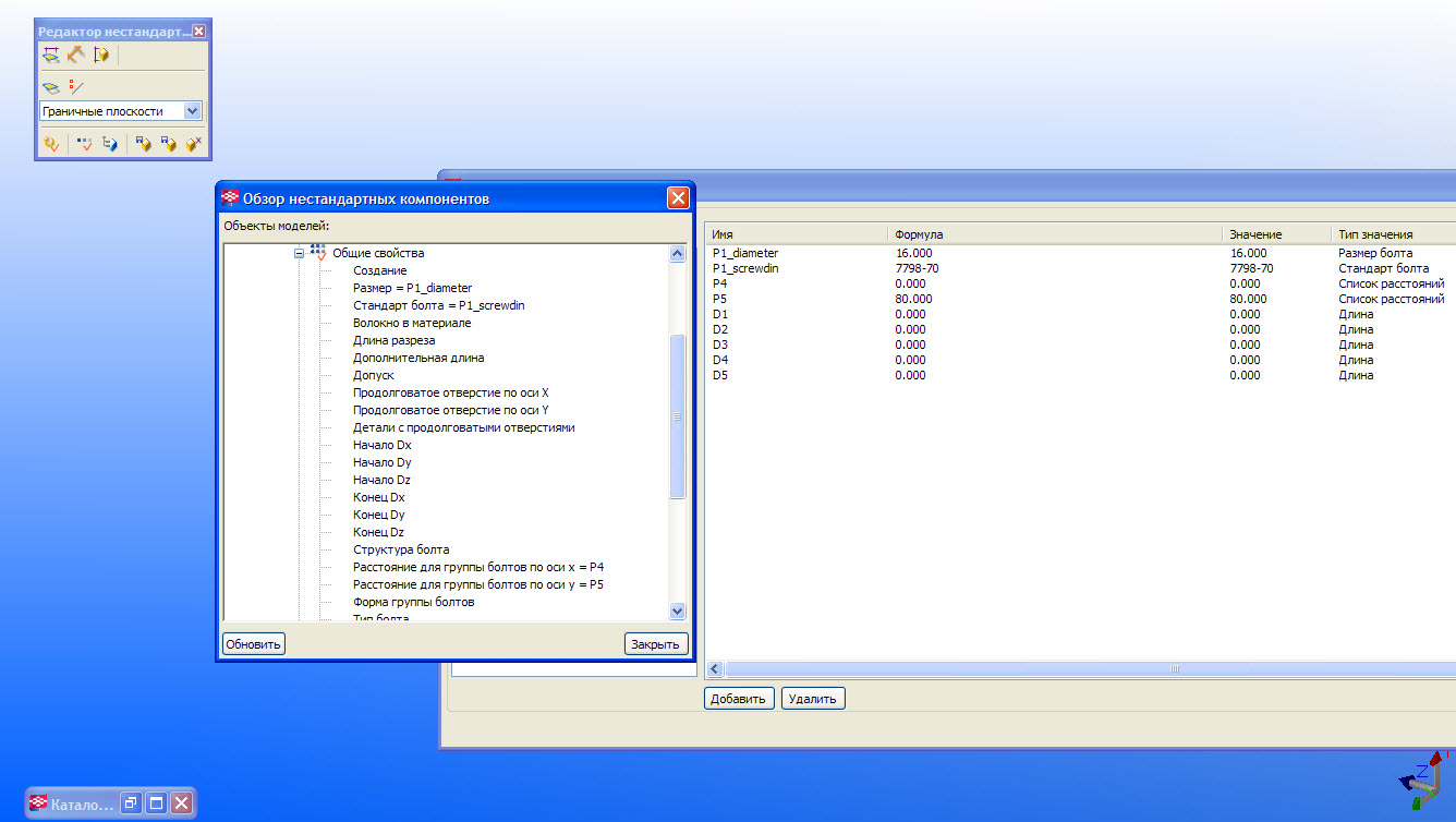

Вот нашел в учебнике:
Вот результат

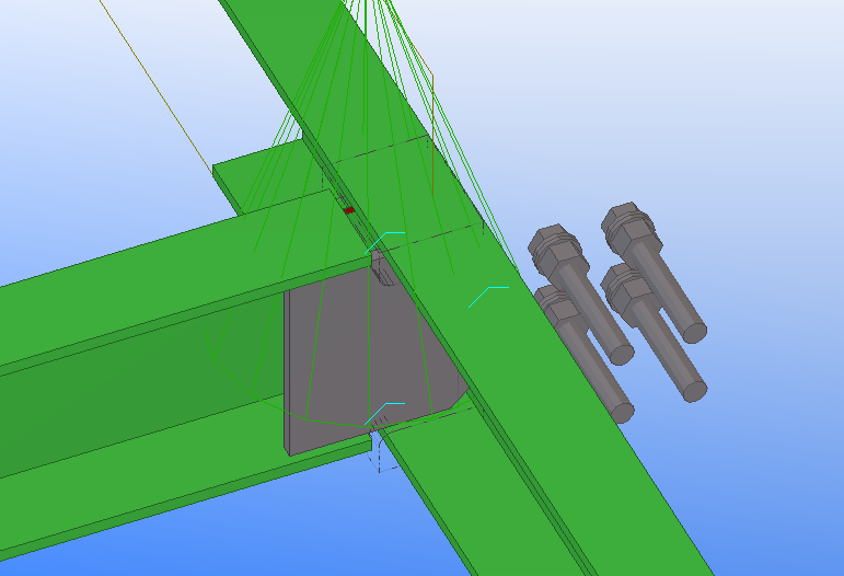

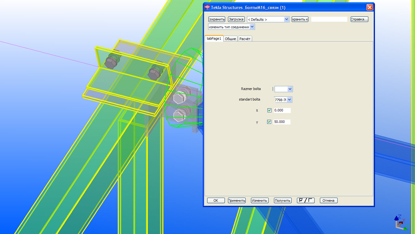

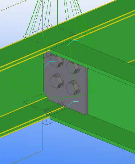

Еще вопрос: Как реализовать, что бы пользовательский компонент "деталь" при вставке производился длиной между указанными точками, т.е. указываю вторую точку на расстоянии 6000 и компонент получается такой же длины. У меня получается только длиной на момент создания компонента, например 3000
						Код: Выделить всё
3.В поле Тип значения выберите Размер болта для P1 и Стандарт болта для P2. Tekla
Structures автоматически добавляет расширения «_diameter» и «_screwdin» к
именам переменных. Не изменяйте эти расширения.
4.Измените P2_screwdin на P1_screwdin. Префикс должен совпадать, иначе
переменные не работают. Еще вопрос: Как реализовать, что бы пользовательский компонент "деталь" при вставке производился длиной между указанными точками, т.е. указываю вторую точку на расстоянии 6000 и компонент получается такой же длины. У меня получается только длиной на момент создания компонента, например 3000
В компоненте "Гнутик" именно это я и хотел показать, он рисуется именно между двумя указанными точками.
Администратор Topengineer.ru      8 (495) 215-07-79 (офис) ;  8 (925) 755-9316 (сот.);  Skype: perezhog
- vladimir_a
 - Сообщения: 699
Я понимаю что это опорное расстояние D3=1000. Но у меня чет ни какAlex писал(а):В компоненте "Гнутик" именно это я и хотел показать, он рисуется именно между двумя указанными точками.
В этом маленьком компоненте из одной детали думаю найдете ответ.
							- Вложения
 11.zip- (2.58 КБ) 6073 скачивания
- vladimir_a
 - Сообщения: 699
Спасибо! именно о таком примере хотел вас попросить
Все получилось. Надо было точки привязать к плоскости компонента, а не к граничным

Скажите есть ли возможность в диалоги компонента вставить поле со списком (1 2 3 4) в котором можно руками через свойства компонента задать значение отличное от предложенного в списке (5).
						- vladimir_a
 - Сообщения: 699
поподробней можноdimitriy_popov писал(а):Скажите есть ли возможность в диалоги компонента вставить поле со списком (1 2 3 4) в котором можно руками через свойства компонента задать значение отличное от предложенного в списке (5).
				dimitriy_popov
 - Сообщения: 103
 - Откуда: Тула
Подобие данного списка (скрин Болт1.JPG) где четко даны размеры от 1 до 30, а мне нужно 31.vla писал(а):Спасибо. Получилось такZMK писал(а): В итоге будет выпадающий список из двух вариантах по умолчанию(первая строчка значений) нет выбора.
или к примеру задание размера шрифта в Excel(Word) можно выбрать из предложенного списка или задать свое значение вручную непосредственным вводом его в поле .
- vladimir_a
 - Сообщения: 699
В графе тип значения-список расстояний. Пробовал выбирать?
				dimitriy_popov
 - Сообщения: 103
 - Откуда: Тула
Самостоятельно это тип переменной заставить работать выше описанным способом не получилось, поле доступно только для выбора "забитых" значений списка.vla писал(а):В графе тип значения-список расстояний. Пробовал выбирать?

В данной ветки ни разу не упомянули  CustomComponentDialogEditor.
Рекомендую.
Пригодится так же для оформления .ini файлов.
									Рекомендую.

Спасибо! Классная штука!Alex писал(а):В данной ветки ни разу не упомянули CustomComponentDialogEditor.
Рекомендую.
					Последний раз редактировалось vladimir_a 10 фев 2012, 13:00, всего редактировалось 1 раз.
https://extranet.tekla.com/BC/tekla-str ... alogEditor
можно применять не только для компонентов, думаю разберетесь

				dimitriy_popov
 - Сообщения: 103
 - Откуда: Тула
Не воспринимает русский шрифт, что не так?Alex писал(а):Рекомендую.
Ты в коде сам руские буквы должен писать.
Редактор не переделан под русскую кодировку.
Спасибо авторам редактора что хоть он есть вообще.
Это лучше чем руками подбирать значение координат и т.д.

Хм.. а не один и то же компонент мы рассматриваем?)))))vla писал(а):это прикручивают так к картинкам
И по Вашей картинке еще вопрос: как сделать, чтобы были не редактируемыми поля, например, как Р22? Т.е. он только длину показывает в сером окошке. (Длина компонента (справ.))
- vladimir_a
 - Сообщения: 699
Да там вроде через опорное расстояние это делается. из этого условия следует "=if (P16==1) then D72 else D41 endif". Эти расстояния создавались как опорные.seeyounexttuesday писал(а):Хм.. а не один и то же компонент мы рассматриваем?)))))vla писал(а):это прикручивают так к картинкам
				seeyounexttuesday
 - Сообщения: 19
 - Регистрация: 09 фев 2012, 22:35
да, это опорное расстояние, но когда я делаю так, моё поле все равно можно редактировать (хотя компонент при этом не меняется). ну ладно, не страшно, в работе и так сгодится. Большое спасибо за ответы!vla писал(а):Да там вроде через опорное расстояние это делается. из этого условия следует "=if (P16==1) then D72 else D41 endif". Эти расстояния создавались как опорные.seeyounexttuesday писал(а):Хм.. а не один и то же компонент мы рассматриваем?)))))vla писал(а):это прикручивают так к картинкам
смотрите параметр P16 - в нем закрашиваются поля, а лучше руководство по редактированию inp файлов

 - Сообщения: 699
Добрый день.
Решил с помощью CustomComponentDialogEditor компонентик состряпать. Но что-то размер болта из списка не могу выбрать. Когда создавал такие компоненты так сказать в ручную таких проблем не было. Помогите пож-ста разобраться.
надо сделать 2 переменных
P14_diameter - тип "размер болта"
P14_screwdin - тип "стандарт болта"
- vladimir_a
 - Сообщения: 699
Это мы знаем, но что-то никак
.P3_diameter, P3_screwdin- тоже пробовал
в инпе-то косяк. для болтов так толжно быть
parameter("Диаметр крепёжных болтов", "P14_diameter", bolt_size, number, 11)
parameter("Стандарт крепёжных болтов", "P14_screwdin", bolt_standard, text, 12)

Так я с помощью "CustomComponentDialogEditor", это что получается после него тоже править надо? Спасибо inp исправил все ок. Так значит с помощью "CustomComponentDialogEditor" только картинки удобно прикручивать.
не пользовался им.
попробовал затолкать свой инп в CustomComponentDialogEditor... ему вообще побоку все мои типы переменных. все в none перешло
то что я написал - у меня такой текст после редактора компонентов

Alex, как вы затащили эти параметры? Компонент- стеновой прогон
				dimitriy_popov
 - Сообщения: 103
 - Откуда: Тула
Попробуй вставить значения переменных Р14 ссылкой на болт компонента.vla писал(а):Это мы знаем, но что-то никак.P3_diameter, P3_screwdin- тоже пробовал
- vladimir_a
 - Сообщения: 699
Спасибо, уже разобрался. INP Editor удобно использовать для прикрепления картинокdimitriy_popov писал(а):Попробуй вставить значения переменных Р14 ссылкой на болт компонента.vla писал(а):Это мы знаем, но что-то никак.P3_diameter, P3_screwdin- тоже пробовал

- vladimir_a
 - Сообщения: 699
CustomComponentDialogEditor.exe-его запусти и работай.

Добрый вечер.Подскажите как закрасить серым parameter.Например, в случае если нужно показать размер для справок, без использования перемененной attribute.(т.е не используя attribute("S0", "", option, "%s", none, none, "0.0", "0.0", 208, 4, 250,"toggle_field:IS06=0,1;IS07=0,1;IS08=0,1;IS09=0,1")). Заранее Спасибо!

Помогите с паролем на пользовательский компонент.TS17-SP3.
В хелпе есть информация как это делается:
я сделал аналогично и получилось:
Что может быть неправильно?
издержи локализации...
надо Password в имени писать
Спасибо.все получилось.

Прошу помочь. Создаю пользовательский компонент(очень похож на 184й), все сделал, все работает. Но когда применяю его к разным концам одной и той же балки - выходит ерунда какая-то. Как это можно поправить?
						- vladimir_a
 - Сообщения: 699
Болты по видимому не привязаны. Т.к. балка имеет начальную и конечную точку то они у тебя и не попали туда куда нужноiStrix писал(а):Прошу помочь. Создаю пользовательский компонент(очень похож на 184й), все сделал, все работает. Но когда применяю его к разным концам одной и той же балки - выходит ерунда какая-то. Как это можно поправить?
				dimitriy_popov
 - Сообщения: 103
 - Откуда: Тула
помоему в скрине компонента участвует швеллер.iStrix писал(а):Прошу помочь.
смотрим здесь -viewtopic.php?f=13&t=463
Всем спасибо за ответы. Проблемы решил. Обошелся одной пластиной и одним комплектом болтов, добавив возможность сдвинуть пластину на ширину швеллера. Болты привязал к пластине.iStrix писал(а):Прошу помочь. Создаю пользовательский компонент(очень похож на 184й), все сделал, все работает. Но когда применяю его к разным концам одной и той же балки - выходит ерунда какая-то. Как это можно поправить?
