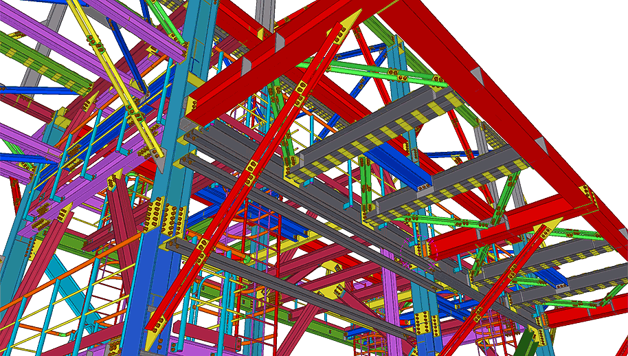

О проекте:
Особенностью данного проекта являлось то, что сроки исполнения были минимальны и составляли всего 1 неделю.
Документация выпускалась на английском языке. Оформление документации велось на основе зарубежных норм оформления проектной документации. Проект содержит более 670 типов соединений без учета зеркальных.
Для данного проекта были разработаны автоматизированные таблицы спецификации металлов, таблицы отправочных марок, штампы чертежей, таблицы для чертежей сборок.
Такой подход позволяет избежать случайных ошибок, которые могут возникнуть при ручном оформлении таблиц и спецификаций.
1) Разработка КМД балок. Префикс отправочной марки “В”.
Проект содержит большое количество балок разного сечения.

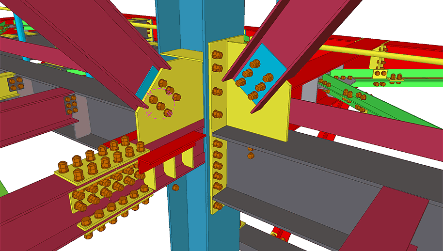

Применяя при проектировании несущих конструкций обширный перечень проката, проектировщикам удается снизить общую массу металлоконструкции. Побочным эффектом такой оптимизации является увеличение количества разнообразных узлов, стыков между балками, а следовательно, влечет за собой усложнение конструкции. Из-за использования большого количества разнообразных узлов значительно возрастает и сложность разработки КМД.
Также во время проектирования были обнаружены неточности разработки в комплекте документации стадии КМ (конструкции металлические).
Каждая неточность или неясность, вытекающая из комплекта КМ, была самым тщательным образом обсуждена и согласована с заказчиком и фирмой-разработчиком комплекта КМ (Италия).
2) Разработка КМД колонн. Префикс отправочной марки “C”
В данном проекте чертежи колонн отличались от чертежей балок только префиксом детали и таблицами для сборочных чертежей. Такая разница обусловлена требованиями заказчика.
По условиям проектирования заказчик подсчитывал эффективную длину балки не по фактическому размеру, а по расстоянию от оси до оси, на которой находится балка.
Чертежи колон размещены на листах формата А1. На чертежах каждой колонны находится от 25 до полусотни чертежей отдельных деталей с различной геометрией. Все детали со схожей геометрией обозначены одной позицией в спецификации, что стало возможным благодаря применяемым алгоритмам поиска деталей со схожей геометрией. Нумерация всех деталей сквозная. Каждая отличная деталь имеет свой уникальный номер.

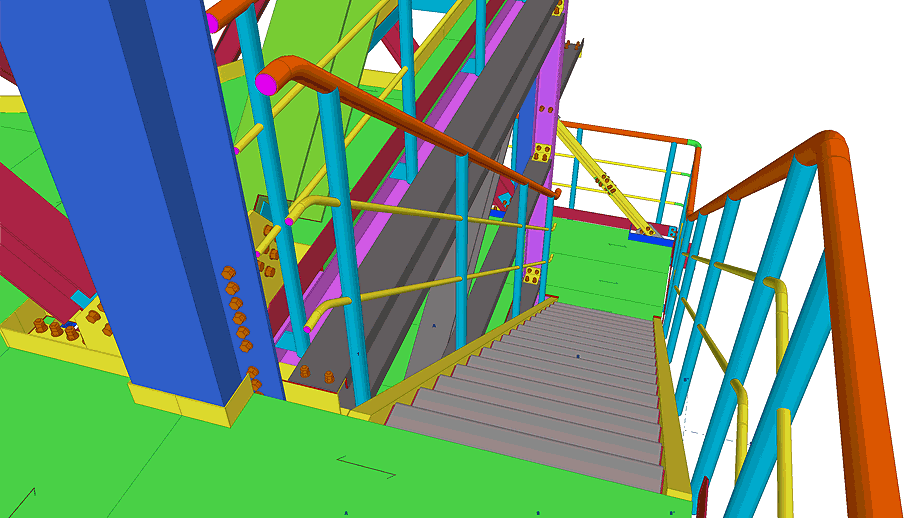

3) Разработка КМД лестниц. Префикс детали “L”.

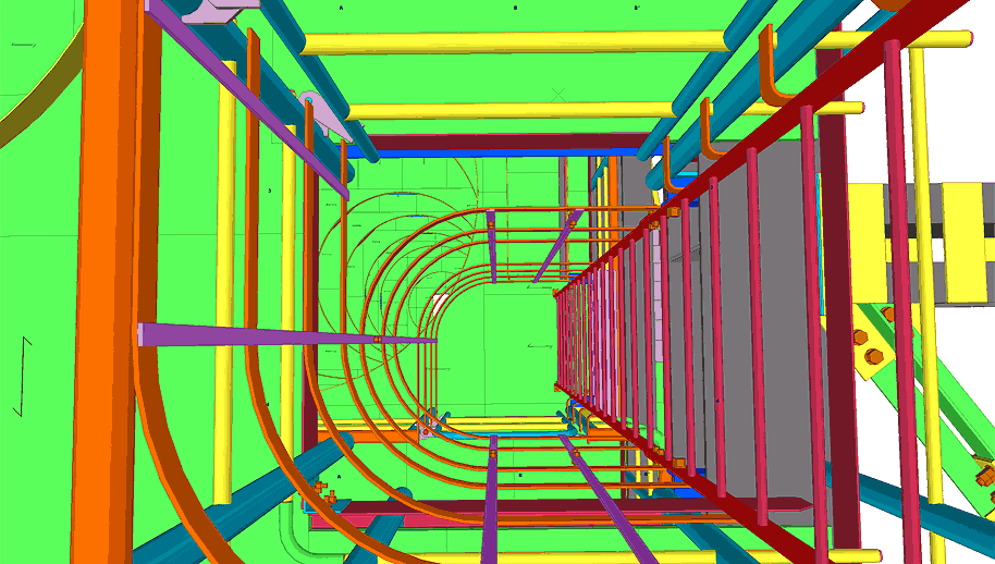

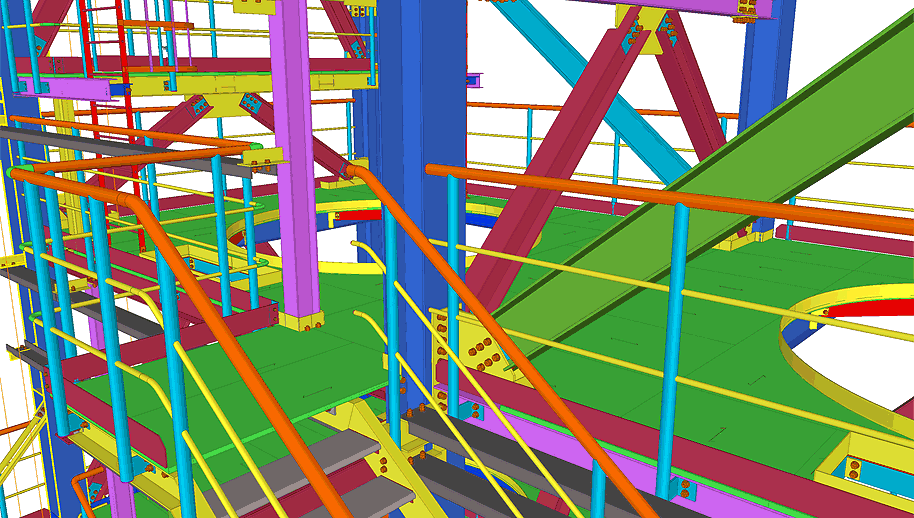

На проектируемом объекте имеются лестницы 2 типов: первый с прямым выходом, второй – с боковым. В зависимости от длины пролета лестница крепится к направляющим разного профиля. Для пролетов менее 4000 мм в качестве направляющей используется полоса 50x10мм . При длине пролета от 4000мм до 6000 мм применяется уголок 60x80 мм. Свыше 6000 мм направляющая изготавливается из швеллера 120мм. Крепление в нижней отметке лестницы производится либо к металлу либо к бетону. От материала, к которому крепится лестница, зависит узел крепления.

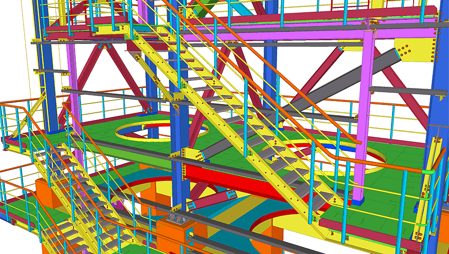

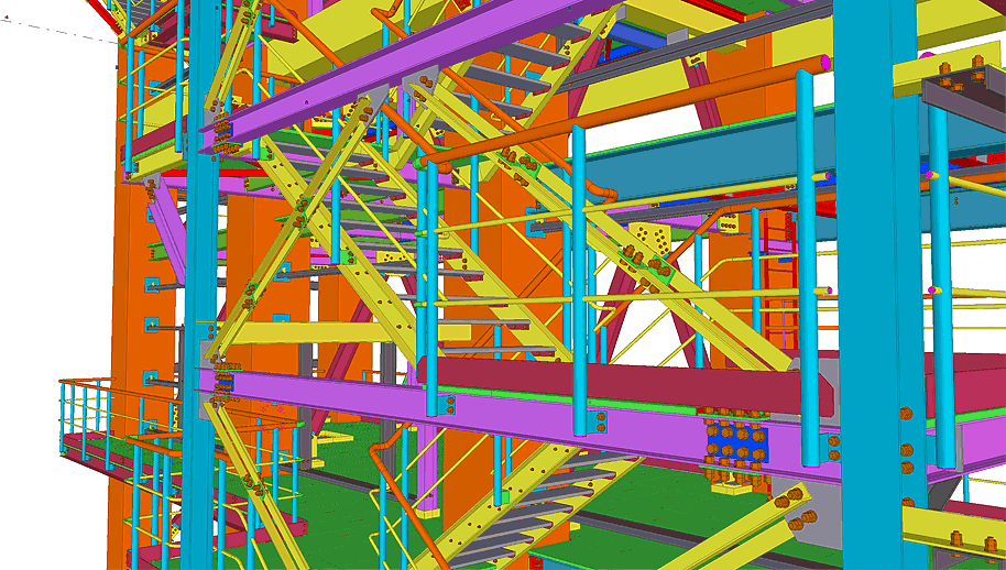

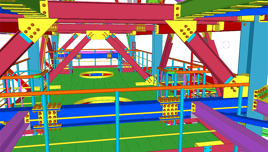

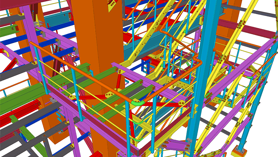

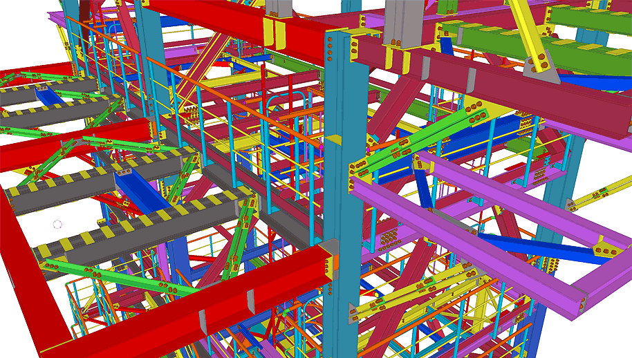

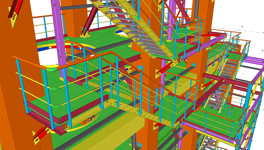

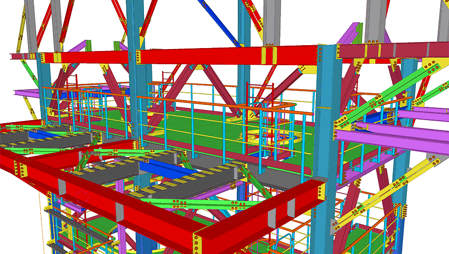

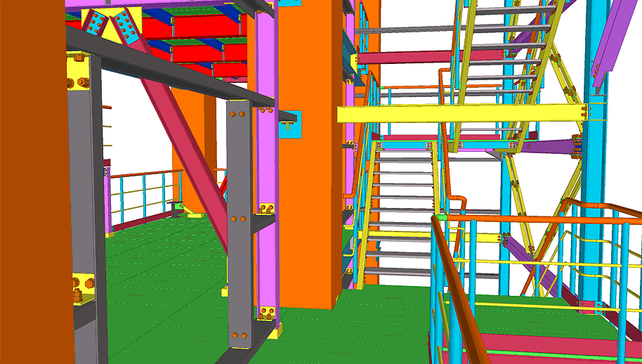

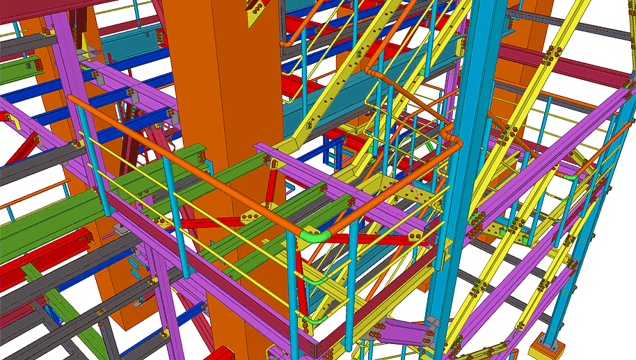

Примеры 3D моделей, разработанных при проектировании производственного здания.
