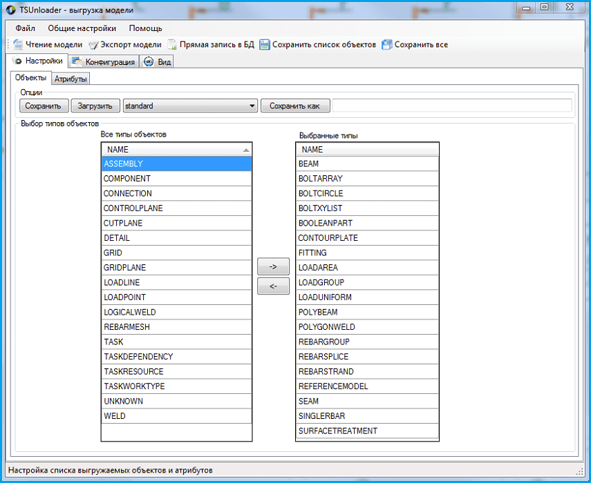

TsUnloader – приложение, позволяющее считывать информацию из модели Tekla Structures и записывать ее в реляционную базу данных (БД).
- соединение с ERP и MIS системами, БД-БД;
- альтернативная возможность создавать отчеты.
Принцип работы

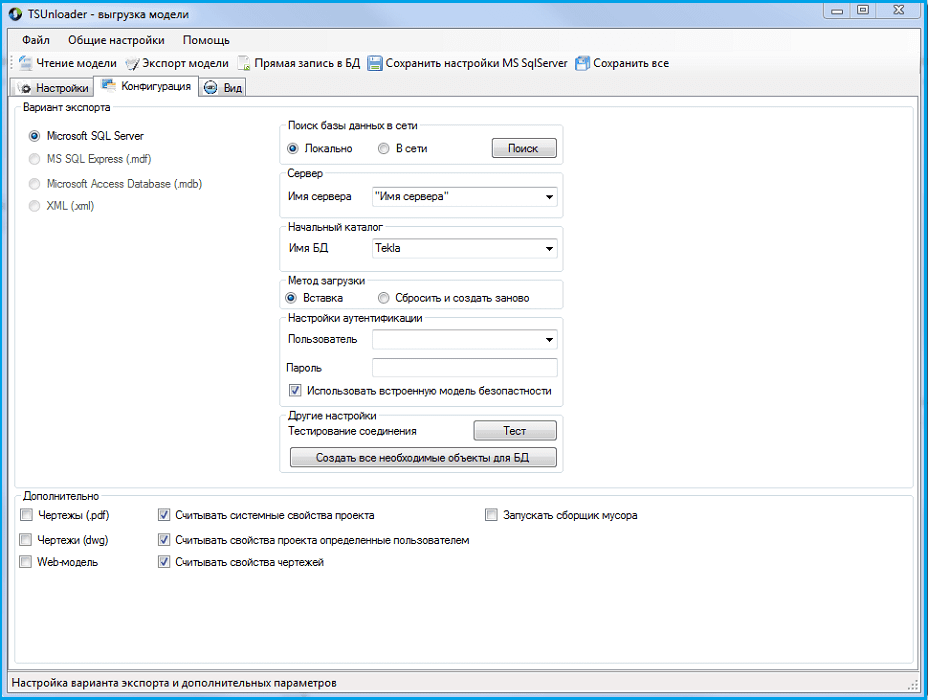

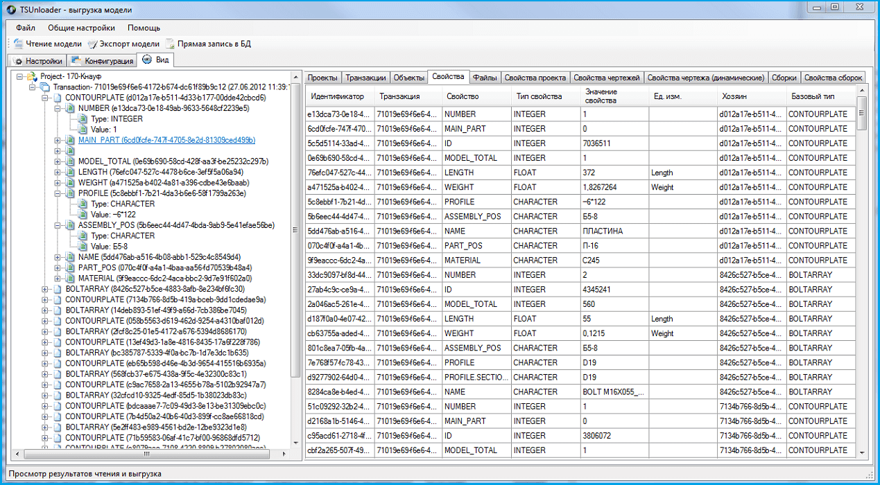

Программа работает при запущенной Tekla Structures. В Tekla Structures необходимо выбрать объекты. для которых вы хотите записать свойства в БД. Далее делаем или прямую запись в БД, или чтение модели – экспорт модели. Прямая запись в БД рекомендуется для больших моделей, так как позволяет сократить время выгрузки и записи. При этом во вкладке "Вид" не будет доступен предпросмотр. При выборе "Чтение модели" вы можете посмотреть БД в виде дерева или таблицы, а затем кнопкой "Экспорт модели" записать информацию в БД. Не забудьте перед записью создать начальный каталог на сервере.

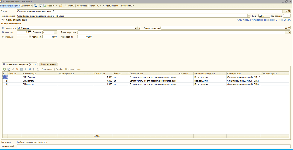

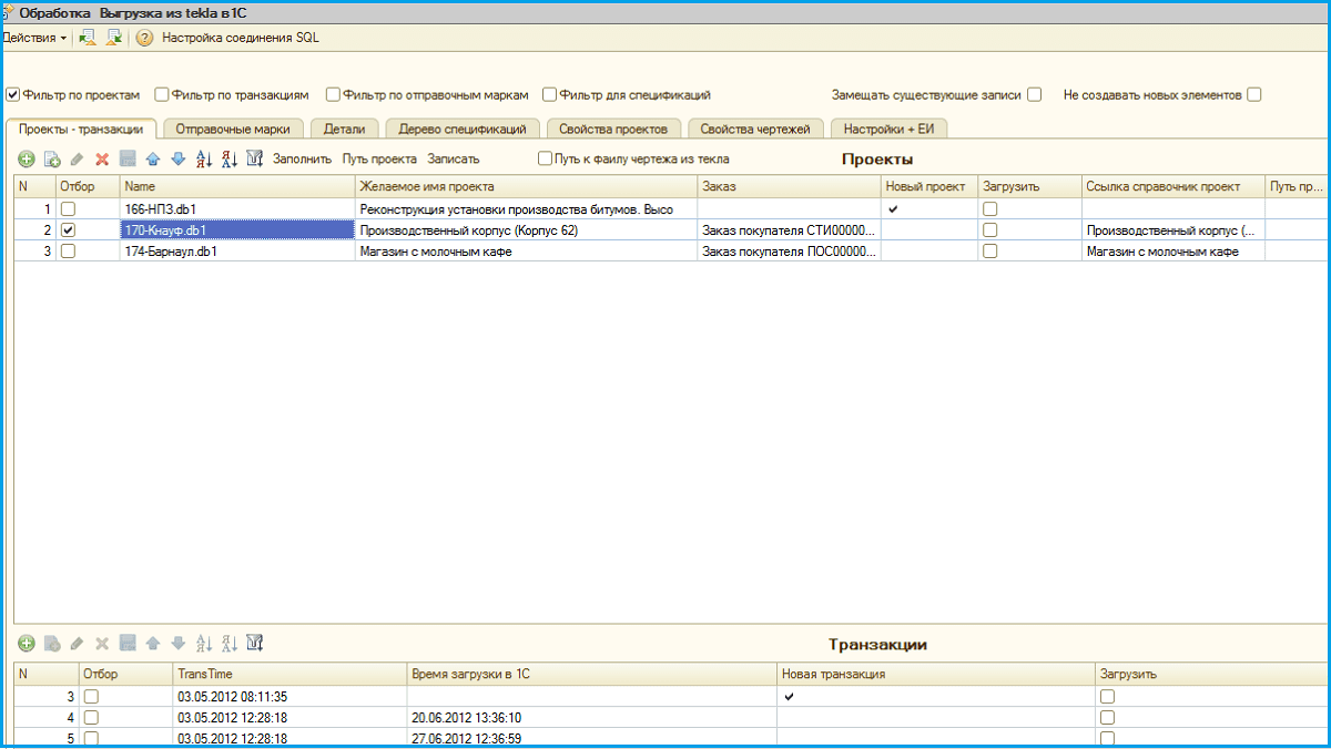

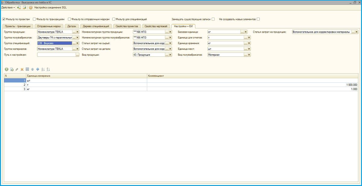

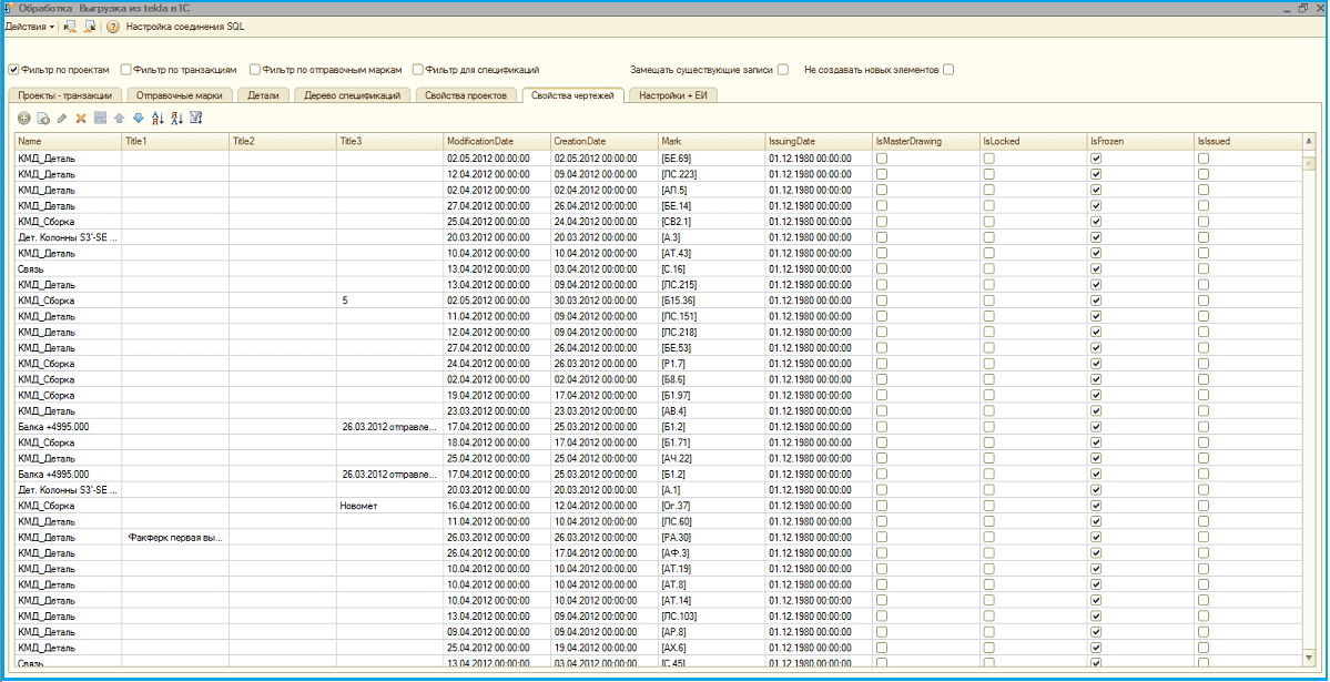

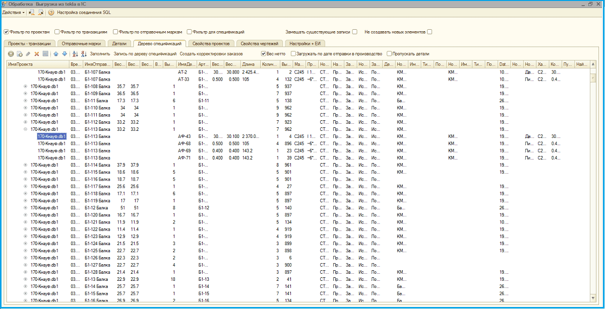

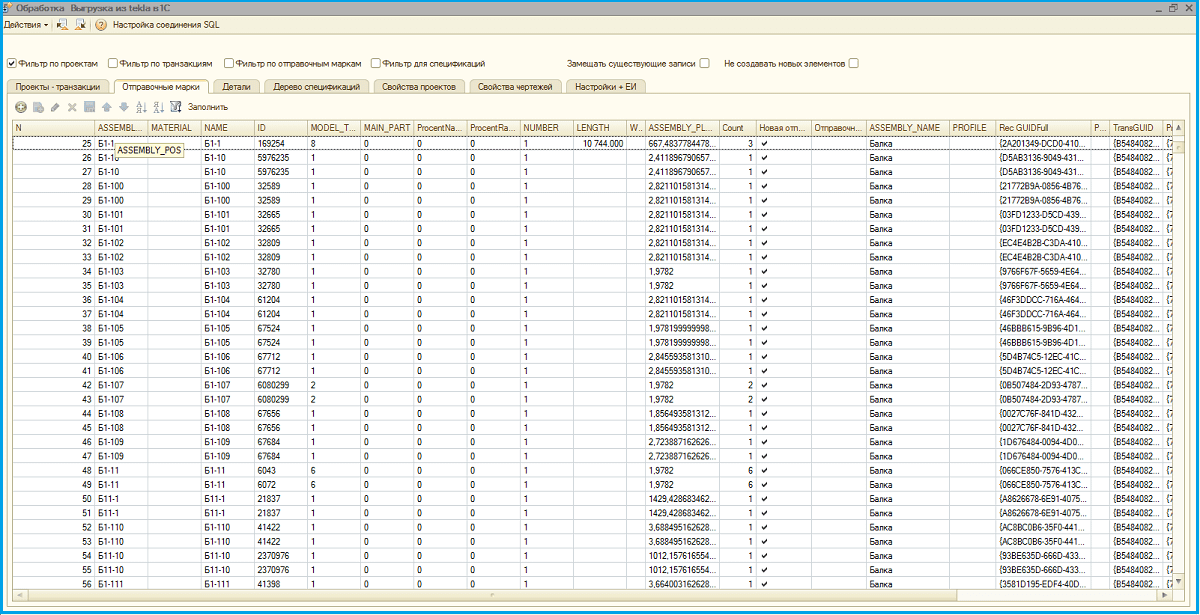

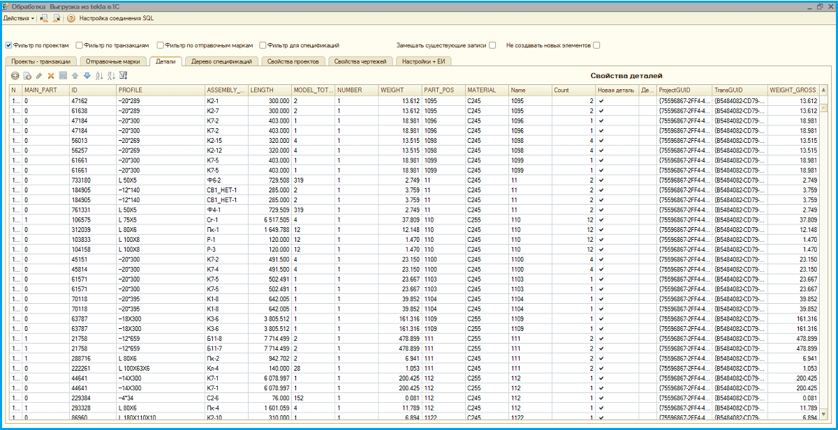

Интерфейс 1C (пример исполнения)

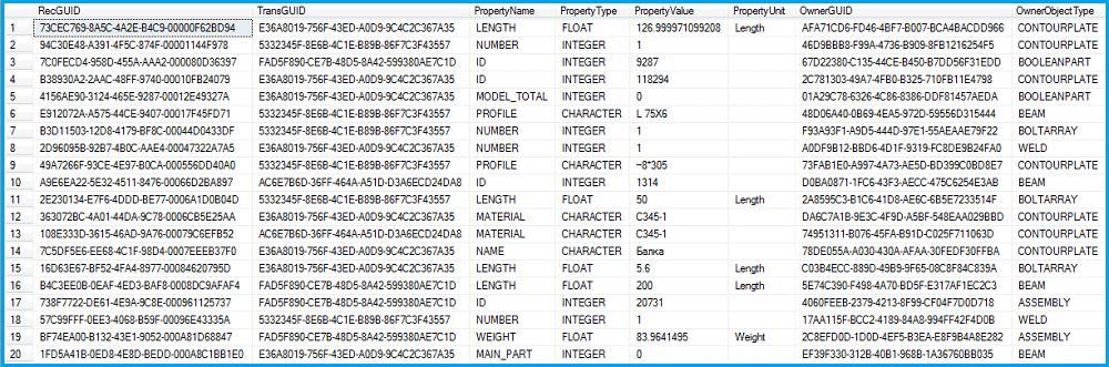

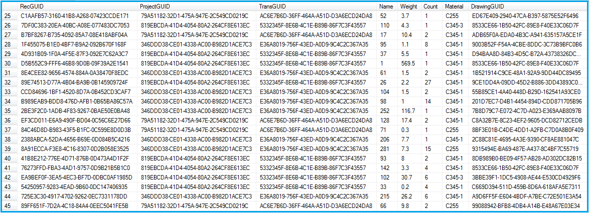

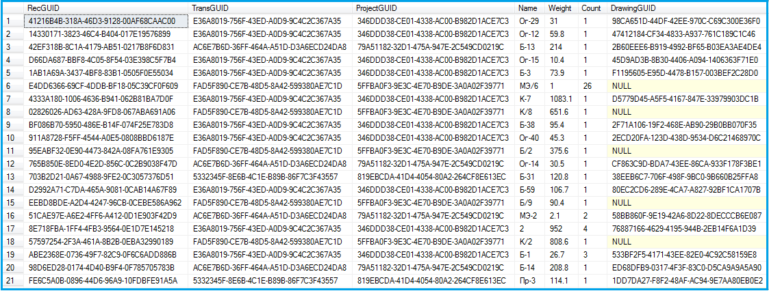

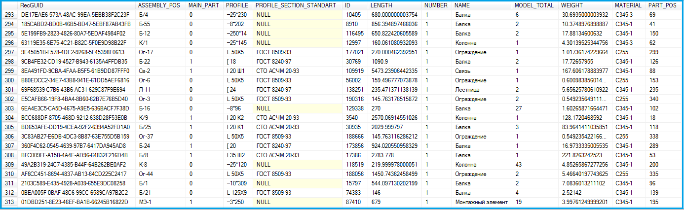

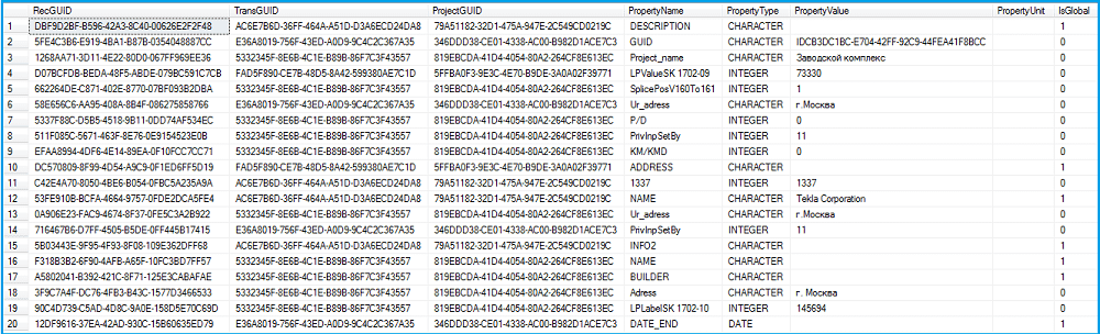

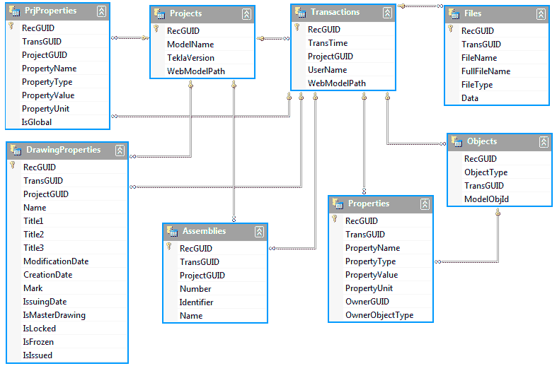

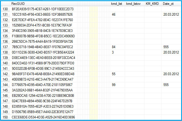

Структура Базы Данных

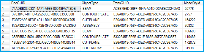

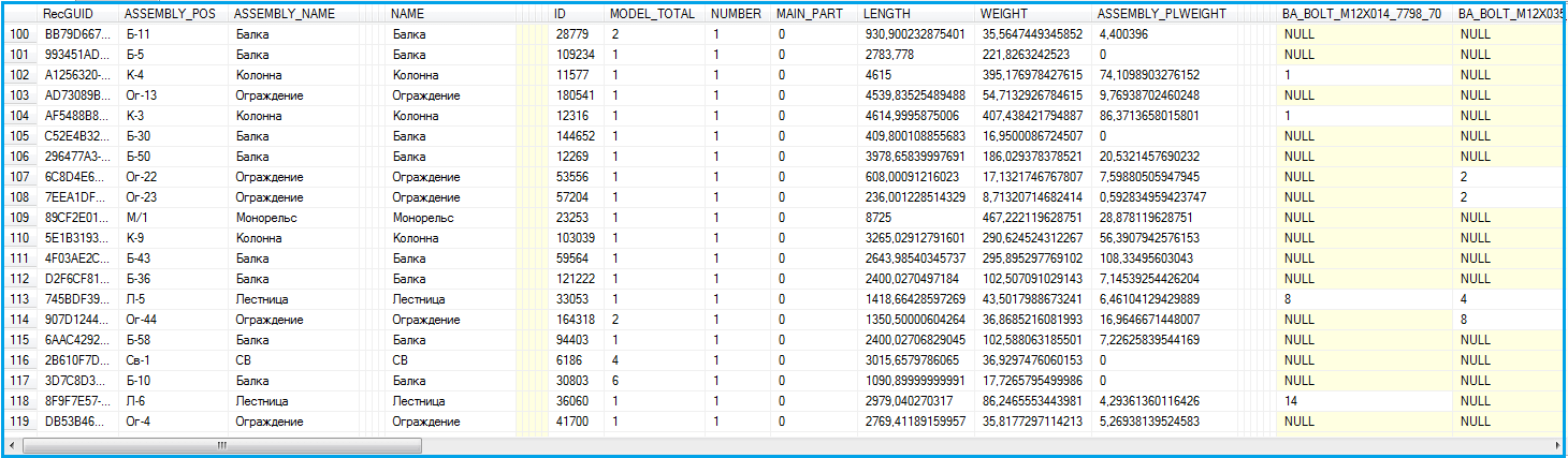

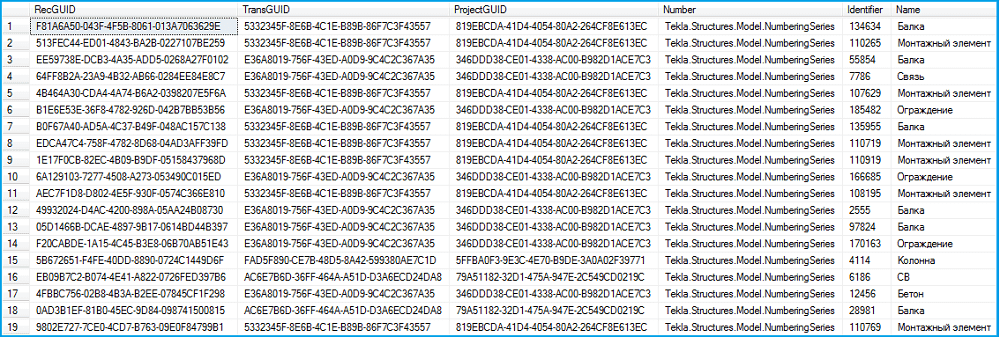

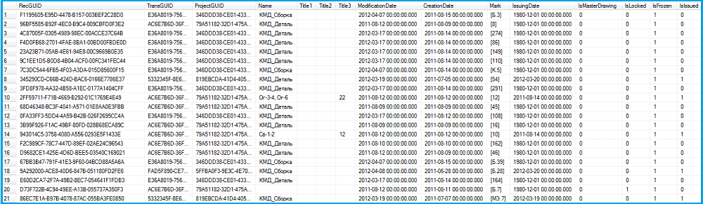

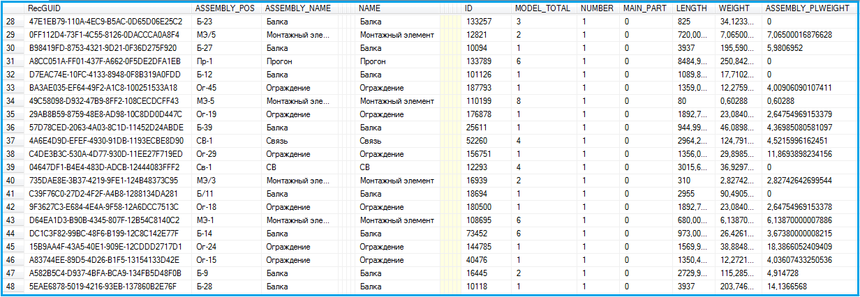

Описание структуры с примерами на SQL
TsUnloader позволяет получить начальные и конечные координаты, длину, площадь, вес, имя сборки, позицию детали и другие системные и пользовательские переменные, определенные в contentattributes_global.lst и contentattributes_userdefined.lst.
Мы рекомендуем выгружать только те атрибуты, которые вам нужны – это позволит увеличить производительность приложения.

Формат базы данных
TsUnloader позволяет формировать базы данных в следующих форматах:
- Microsoft SQL Server
- MS SQL Express
- Microsoft Access Database
- XML
