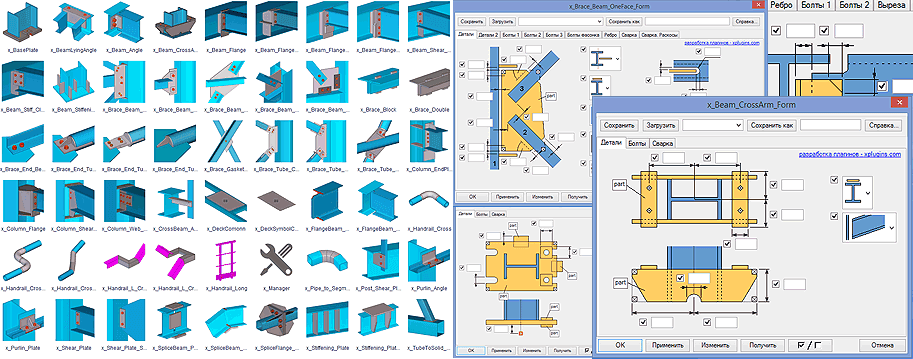

База узлов xplugins содержит 53 параметрических узла: балка — колонна, балка — балка, связевые, ограждения, настилы, (наиболее распространенные узлы в стальных конструкциях). Все они имеют ряд улучшений, а часть из них является уникальными. Это позволяет моделировать узлы по отечественным сериям и альбомам не "взрывая" и без ручной доработки.
Общее описание

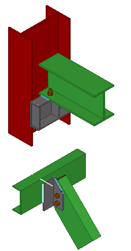

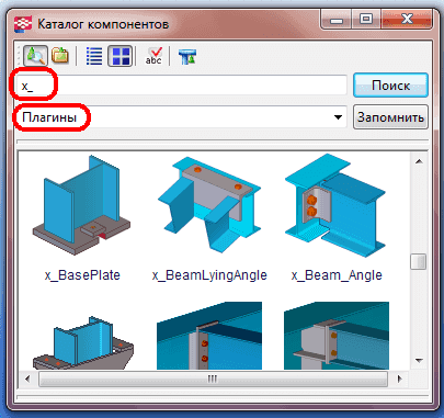

После установки, набор узлов x_plugins появляется на вкладке «Плагины» в каталоге компонентов. Для быстрого отображения только плагинов, можно использовать строчку с фильтром ''x_''.
1

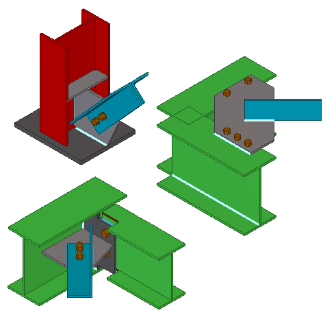

Все узлы x_plugins работают по такому же принципу как и системные компоненты Tekla — после выбора плагина ему нужно указать детали (главную и второстепенную), между которыми будет создан узел. При этом, для удобства, в левый нижний угол окна Tekla выводятся подсказки.
2

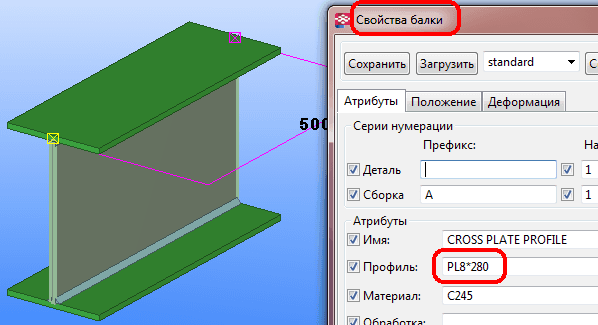

В качестве главной/второстепенной детали плагину можно указывать: прокатную балку, контурный лист, сварную балку, спаренный профиль ( уголок тавром/крестиком, спаренный швеллер)

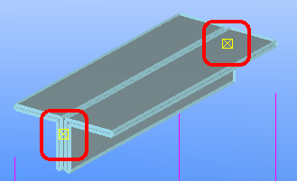

- обязательно: стенка сварной балки должна быть сделана «листовой балкой» и должна быть приварена к полкам. Если плагин ставится на сварной двутавр то нужно указать только деталь стенки сварного двутавра, верхнею и нижнею полку плагин найдет сам за счет того что они приварены к стенке.

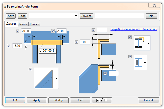

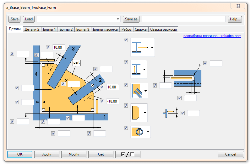

Основные параметры плагинов

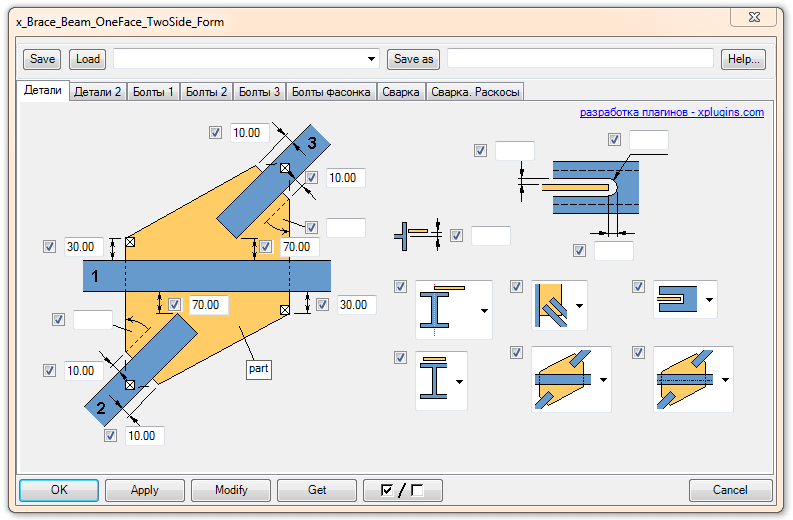

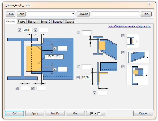

Для уменьшения занимаемого места, параметры некоторых объектов открываются в новом окне по нажатию на пиктограмму.
5

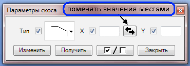

Пиктограмма №1 — открывает свойства фаски. 6 - скос не задан, 7 - скос задан.

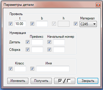

Пиктограмма № 2 — открывает свойства детали. 9 - параметры не заданны,  10 - параметры заданы и наиболее важные значения отображаются на пиктограмме.

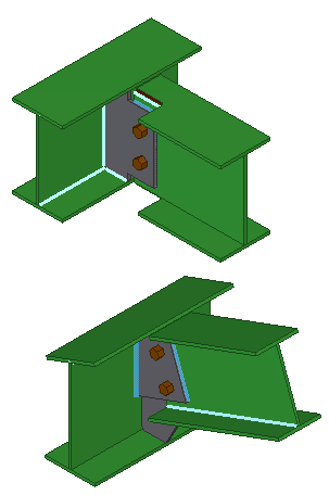

1 — Выбор ориентирования болтового поля, когда главная и второстепенная деталь соединяются не перпендикулярно.

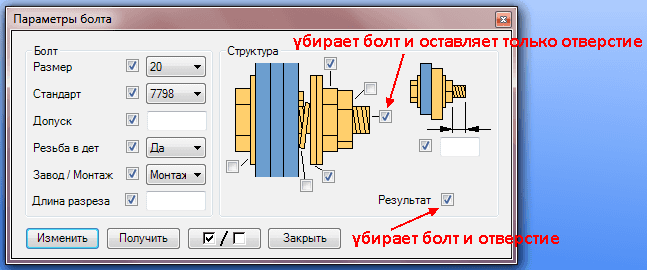

3 — пиктограмма параметров болтов. 13 - параметры болтов не заданы. 14 - параметры заданы.
15

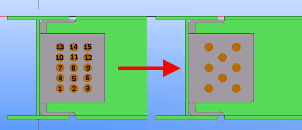

4 — удалить болт по его номеру. В это поле указывается номера болтов (через пробел) которые нужно исключить из болтового поля.
На пример нужно расставить болты в шахматном порядке, для этого создаем полный массив болтов а потом из него удаляем болты с номерами «2 4 6 8 10 12 14» 16 и получаем шахматную расстановку.

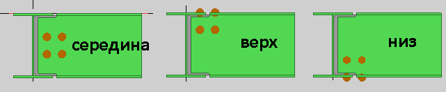

5 — положение болтового поля относительно второстепенной детали
«Середина» центр болтового поля лежит на центральной линии балки.
«Верх» верхний ряд болтов лежит на верхней полке балки.
«Низ» нижний ряд болтов лежит на нижней полке балки.

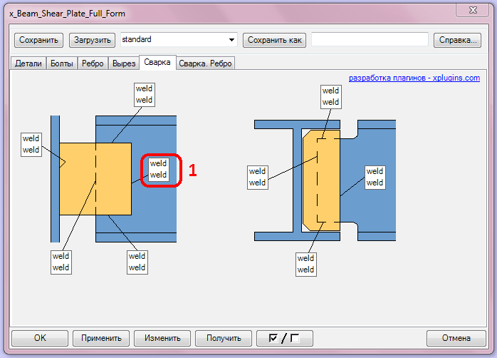

Сварка
19
1 — нажатие на пиктограмму сварки открывает окно с параметрами сварки. 20 - параметры не заданы. 21 - параметры заданы.
22
1 — переключатель ''Подсборка'' позволяет включить привариваемую деталь как подсборку.
Например: ответная планка А-95 приваривается монтажной сваркой w1 к балке А-110, если в настройках для сварного шва w1 в ключить «подсборка — да», то в сборочном чертеже появятся обе марки А-110 и А-95.

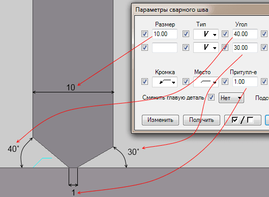

Каждый сварной шов '' умеет '' снимать фаску по кромке детали, для этого нужно указать толщину детали, задать угол и притупление фаски, задать тип сварки ( 25 снять фаску только с одной детали, 26 с обеих)

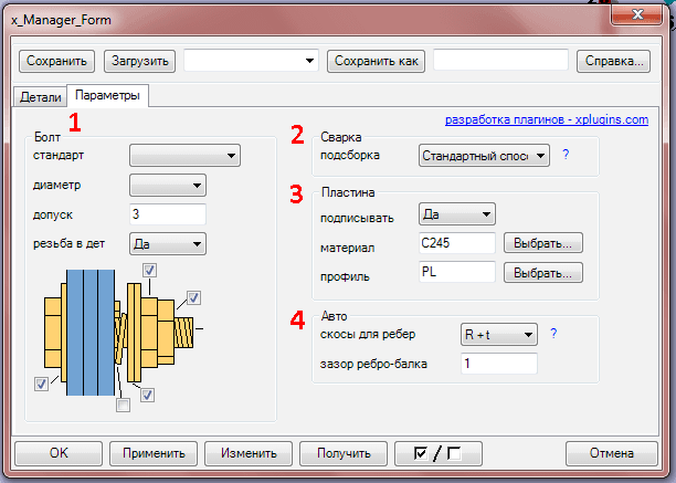

Значения по умолчанию
Когда плагин ставится в модель без заданных настроек (первый раз), то он использует значения указанные в x_Manager , это тоже плагин и находится в каталоге компонентов.
28 29
1 - ''Болт'' задает структуру болта (размер/стандарт/допуск/количество гаек/ … )
2 - ''Сварка'' выбор варианта задания подсборки. Стандартный — подсборка будет сделана также как это делает программа Tekla, и после нумерации подсборка получит свой сборочный номер.
Заводская сварка — будет создан заводской сварной шов с катетом 1мм, который включит деталь в сборку, после нумерации такая деталь сборочный номер получать не будет (просто получит номер позиции в сборке)
3 — параметры по умолчанию для листовых деталей. Если включено подписывание, то плагин в поле ''имя'' детали пишет её конструктивное название.
30

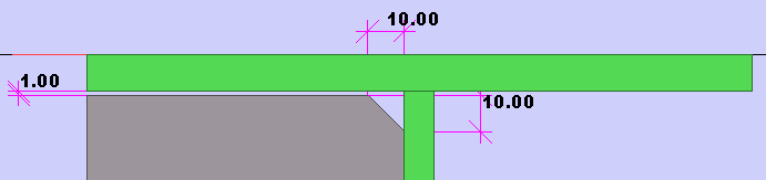

4 — выбор способа вычисления размера скоса, для ребра которое вставляется в двутавр. И задание зазора между ребром и балкой.
