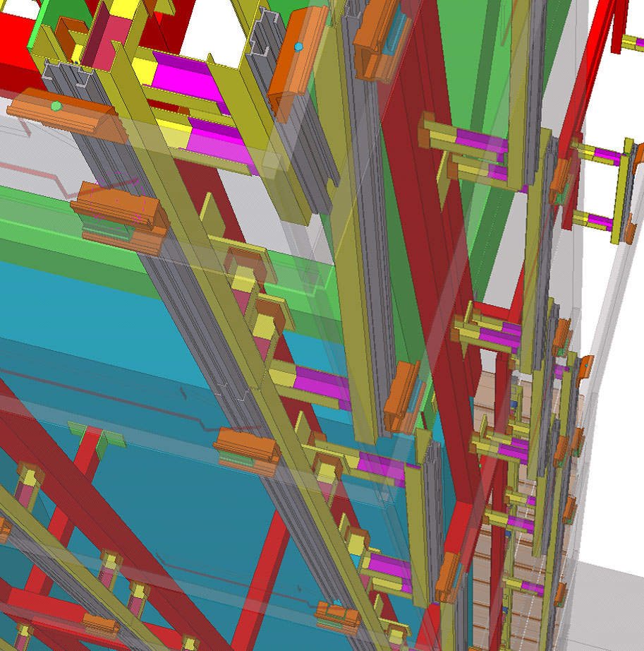

Для реализации такого проекта было принято решение использовать программу Tekla Structures.
Эта программа позволяет создать полную трехмерную модель, все комплекты чертежей в одном файле, при этом над проектом могут работать одновременно несколько человек и видеть вносимые изменения другими пользователями в реальном времени.

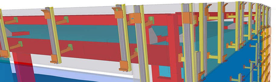

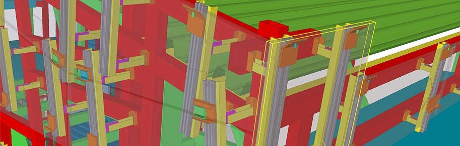

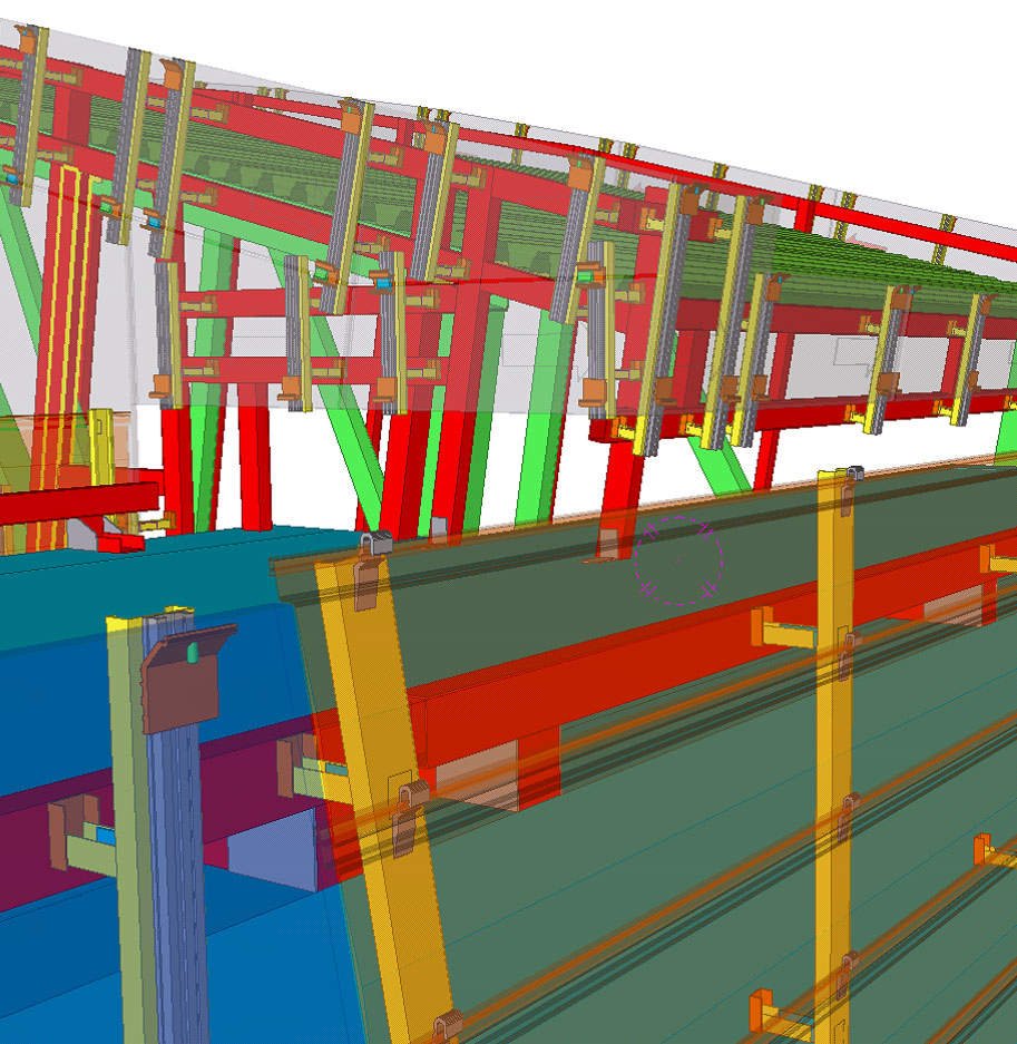

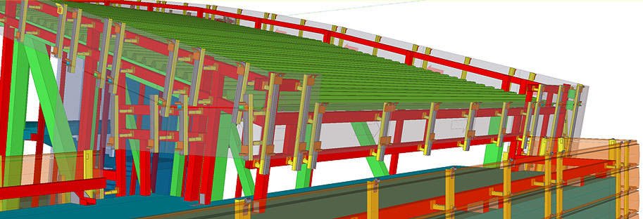

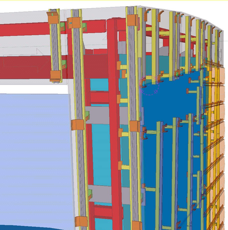

Первым подготовительным этапом мы создали трехмерную модель железобетонных частей здания и металлическую объемную ферму в центре здания (она выделена зеленым цветом).
После этого необходимо было разработать конструкцию для крепления подсистемы. На этом этапе прорисовываются примерные размеры подконструкции, уточнения вносились по мере разработки непосредственно подсистемы вентилируемого фасада.
Следующим этапом стала разработка подсистемы вентилируемого фасада.
Нанесена раскладка направляющих на все поверхности. Далее была скорректирована несущая конструкция, на которой крепились кронштейны подсистемы.
После этого были прорисованы панели и декоративные рейки, и внесены текущие изменения в несущей конструкции подсистемы.
Когда была сформирована готовая трехмерная модель, стало возможным приступить к созданию чертежей.
Особенностью используемой нами программы является то, что процесс создания чертежей значительно упрощен и автоматизирован.
Чертежи сборок и деталировки каждой детали автоматически создаются в отдельных файлах и заносятся в базу данных чертежей.

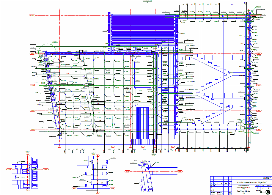

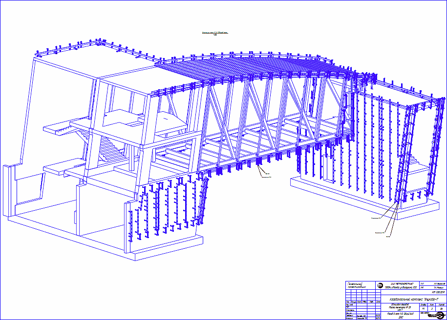

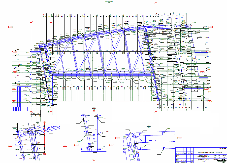

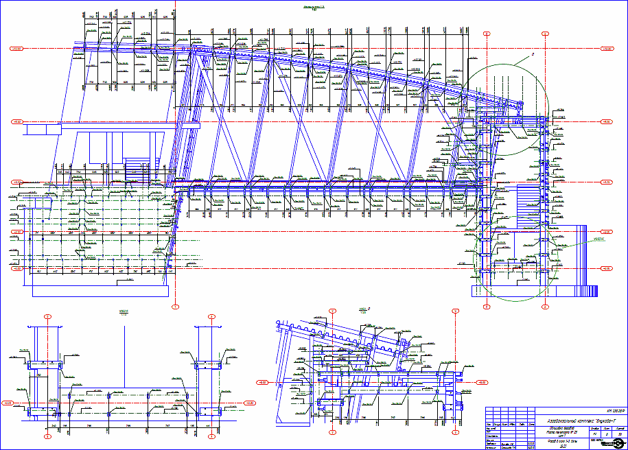

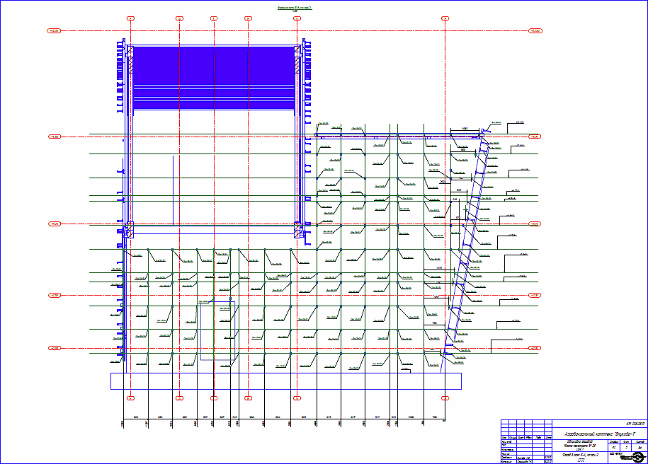

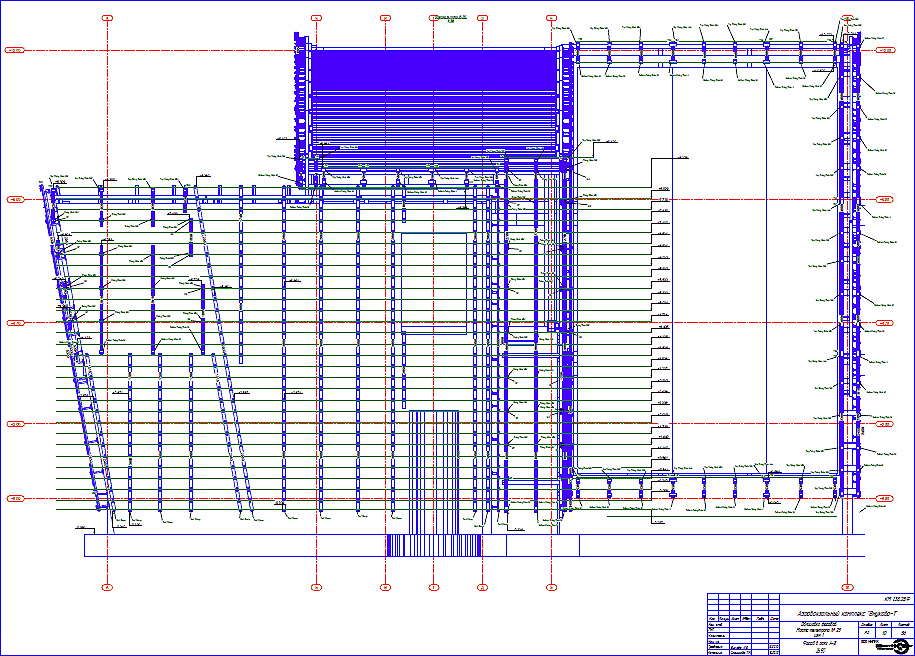

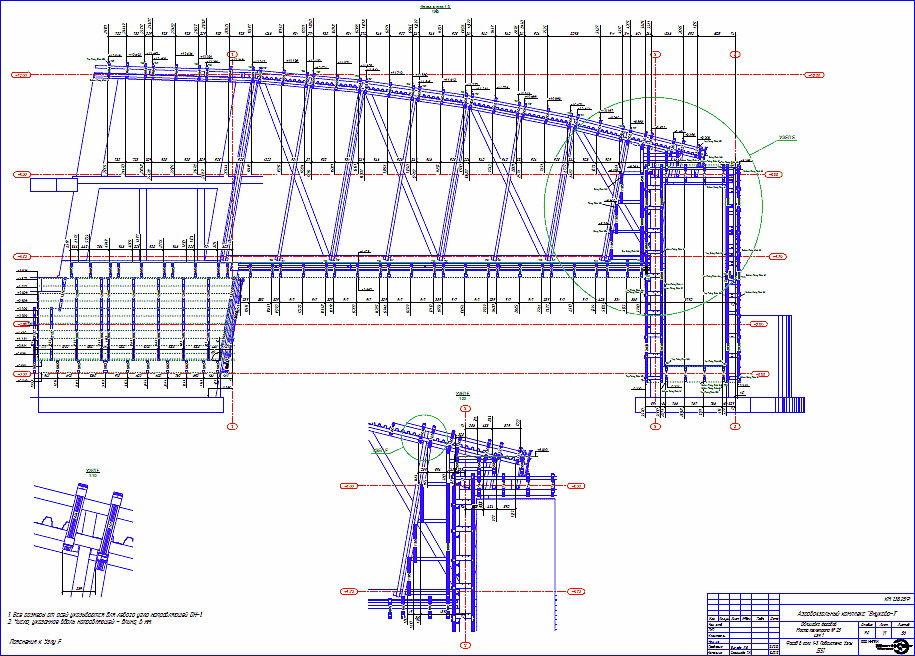

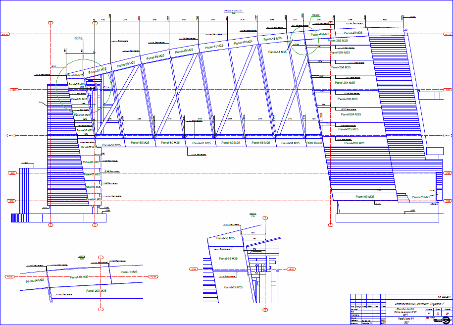

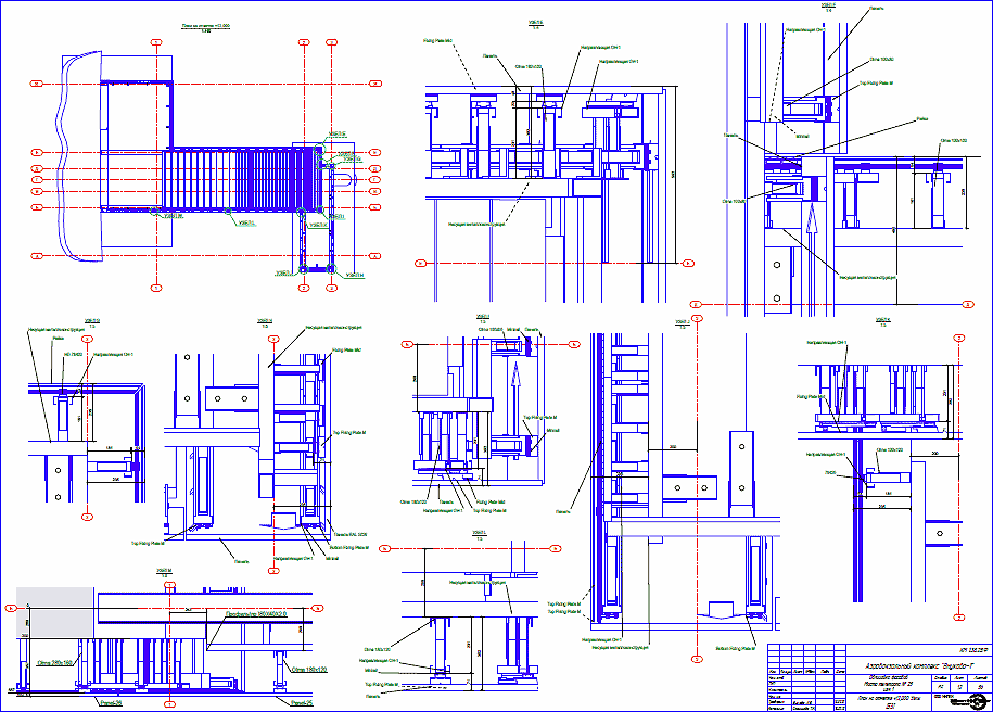

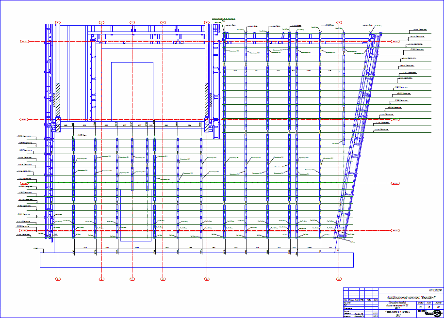

Ниже приведены примеры чертежей общего вида из комплекта – КМ подсистемы вентилируемого фасада.

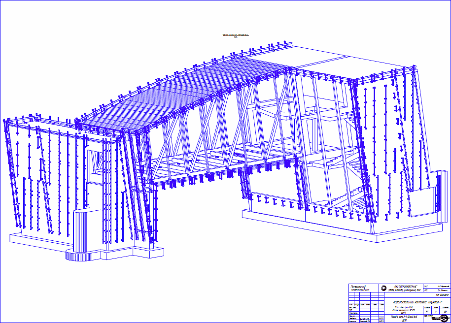

Вид справа 3D на здание со снятыми панелями и рейками (утеплитель условно не показан)
Вид справа – расположение кронштейнов для крепления направляющих с указанием типа кронштейна и наименование крепежа.
Вид сзади – расположение кронштейнов доя крепления направляющих с указанием типа кронштейна и наименование крепежа.
Вид спереди – расположение и длины направляющих с указанием типа крепежа.
Вид спереди – расположение кронштейнов доя крепления направляющих с указанием типа кронштейна и наименование крепежа.
Вид справа – расположение кронштейнов доя крепления направляющих с указанием типа кронштейна и наименование крепежа.
Вид сверху – расположение до панелей.
Вид сзади – расположение и длины направляющих с указанием типа крепежа.
Вид справа – расположение панелей с указанием их маркировки и привязок.
