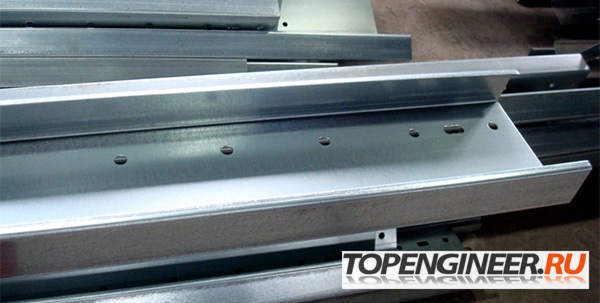

В производстве конструкций используется автоматизированная полоса, работа которой заключается в последовательном прохождении стали через целый ряд установок, которые позволяют придать профилю заданную форму.
Для резки металла используются дисковые или летучие ножницы.
На профилегибочном стане выполняется не только гибка, но и пробивка отверстий, вырезов для крепления в процессе монтажа профиля.

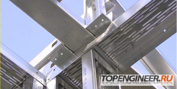

Листовая сталь нарезается на полосы нужных размеров, затем подаётся на профилегибочный стан для формирования детали нужной конфигурации (наиболее широко используются Z, C, Σ-образные элементы).
Для выполнения монтажа выполняются соответствующие отверстия или прорези в соответствии с деталировочными чертежами проектной документации.

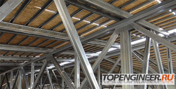

Технология монтажа ЛСТК заключается сборке её отдельных элементов с использованием высокопрочных болтовых соединений с последующей обшивкой конструкции.
Сравнительно низкий вес отдельных элементов конструкции позволяет использовать минимальное количество спецтехники в процессе выполнения сборочных работ, задействовав для работы на высоте подъёмники и бригады промышленных альпинистов.
Особенностью производства и монтажа ЛСТК является отсутствие сварных соединений, что также приводит к уменьшению времени выполнения работ и снижению стоимости услуг сборки конструкции.

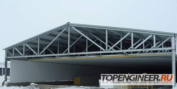

На нашем производстве изготавливаются следующие типы конструкций.
- ангары, склады,
