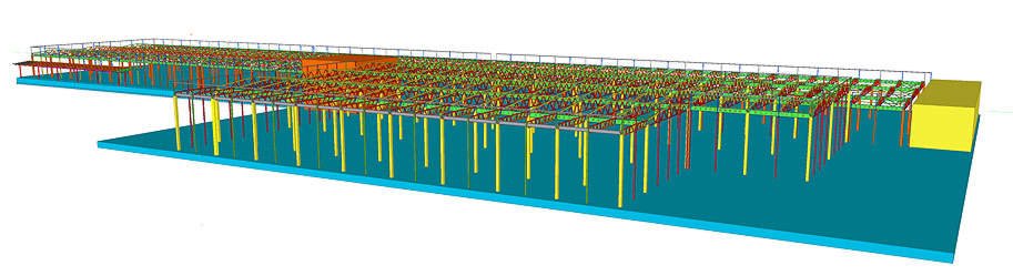

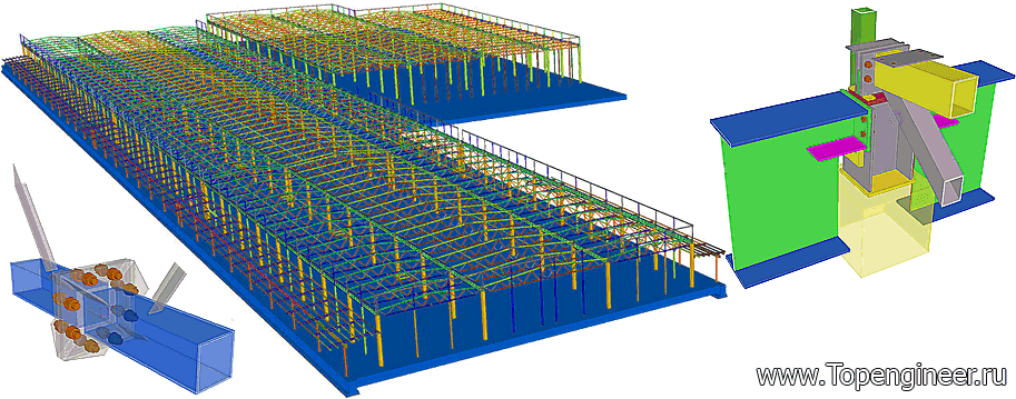

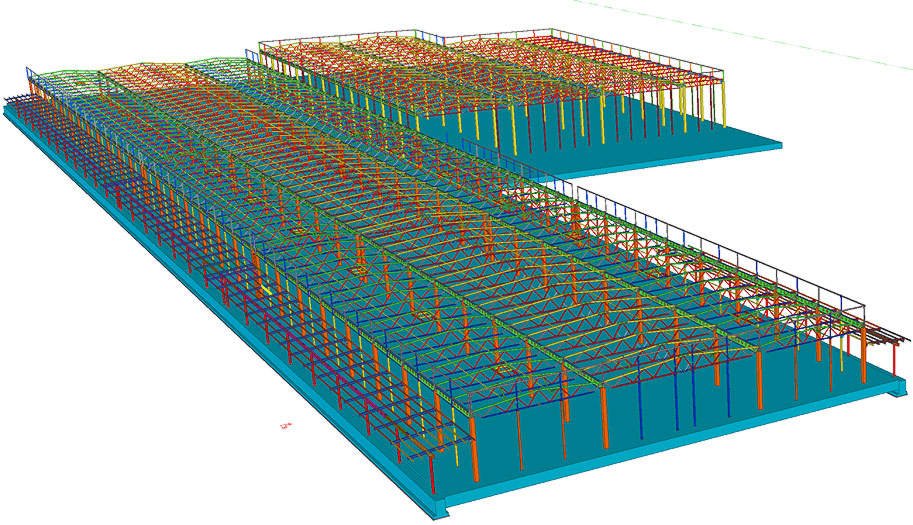

Проект представляет собой офисно-складской комплекс общей площадью 35304 м2 . Колонны изготовлены из железобетона или полностью из металла. Сооружение разделено на части с разными отметками уровня кровли. Благодаря использованию Tekla Structures весь проект реализован в 3D.

Основная часть комплекса разделена двумя терморазрывами, позволяющими компенсировать температурные расширения конструкции.

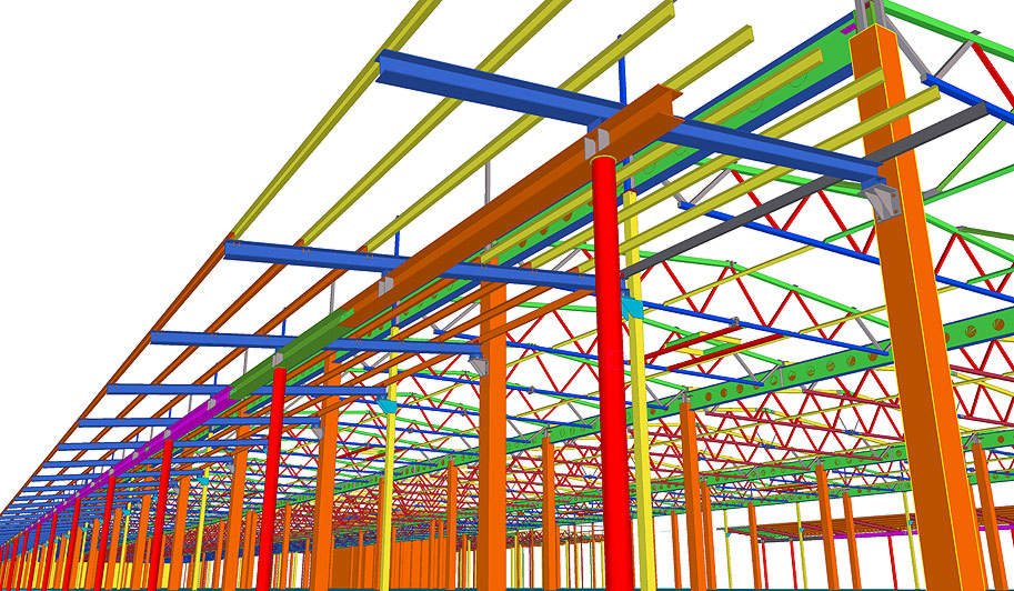

Фермы доставляются на место монтажа в собранном виде, с нанесенной маркировкой сборки. Монтаж конструкции производится при помощи болтовых соединений, что позволяет избежать сварочных работ непосредственно на объекте. Отсутствие сварочных швов, выполненных ручной электродуговой сваркой, позволяет повысить качество собираемых конструкций.

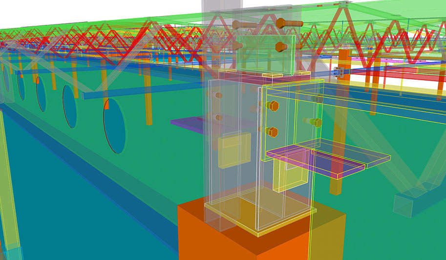

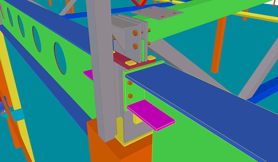

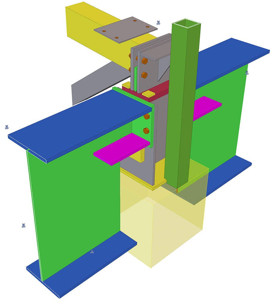

Узлы опор на железобетонные колонны собираются при помощи болтовых соединений.

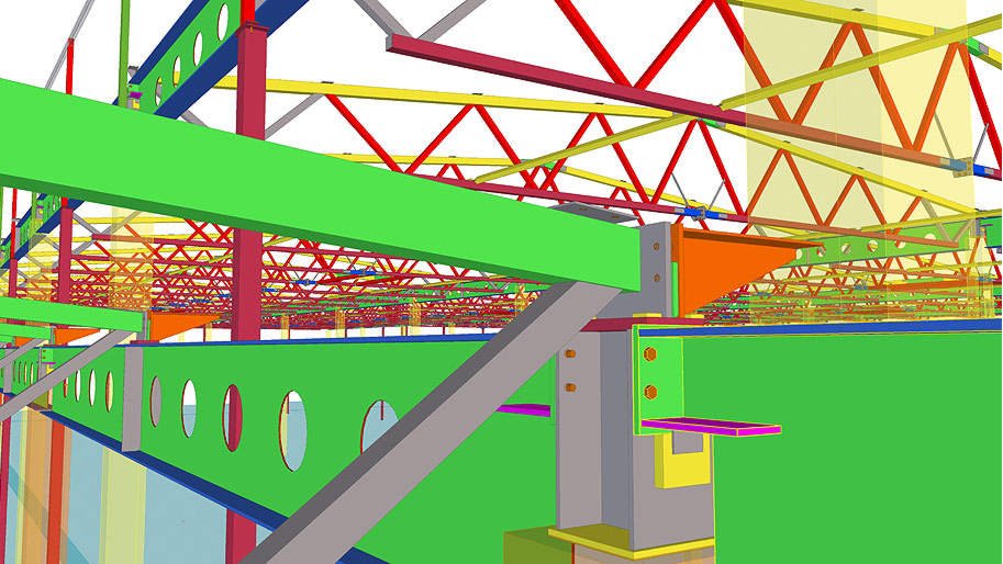

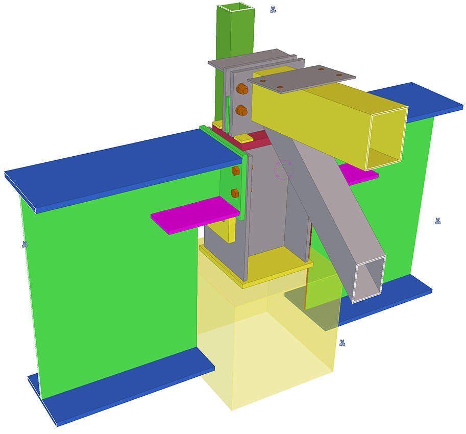

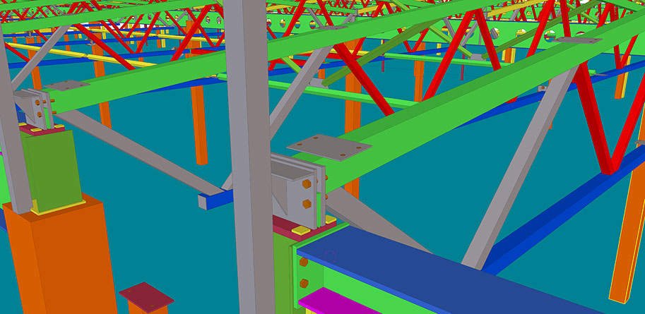

Крепление надколонников

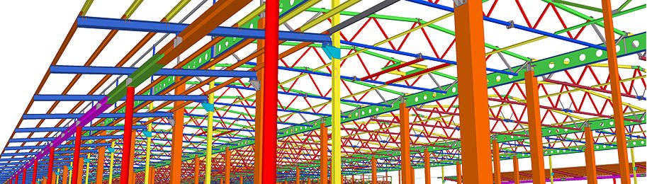

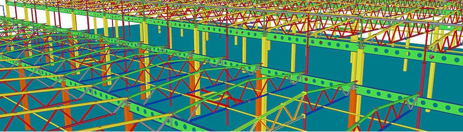

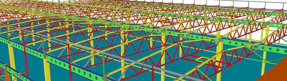

Фермы вдоль торца усилены взаимными связями, что позволяет повысить жесткость конструкции.

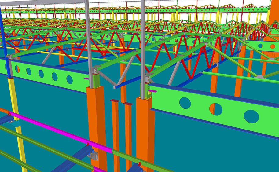

Используются разные типы надколонников в зависимости от типа опоры. На картинке они обозначены разным цветом.

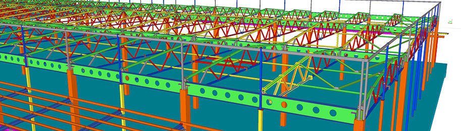

Части комплекса выполнены в разных высотных отметках.
Места примыкания между разными частями комплекса разработаны с учетом требований по утеплению и герметизации.

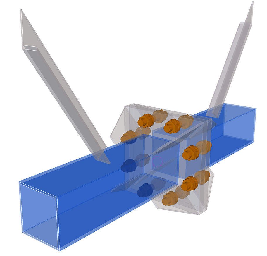

Спецификации болтовых соединений создаются в автоматическом режиме, что позволяет указать точное количество.

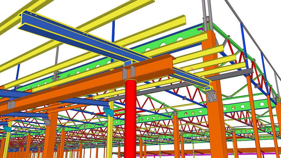

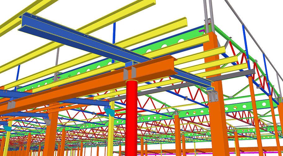

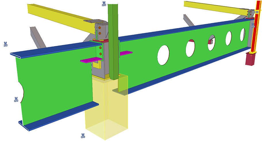

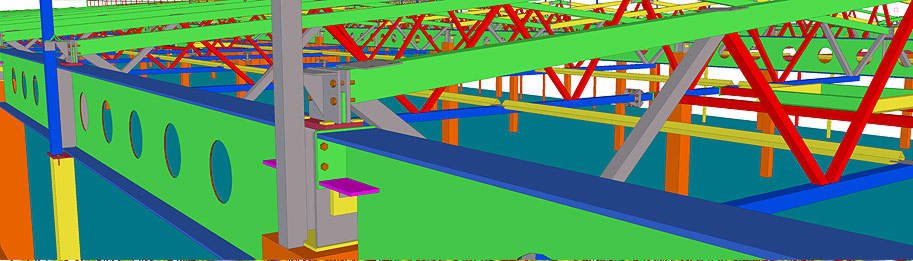

Несущие балки усилены в местах опоры на колонны
Разные несущие балки обозначены на рисунке разным цветом.
Использование сварных профилей позволяет повысить жесткость конструкции, не увеличивая ее массу и не снижая ее несущей способности.

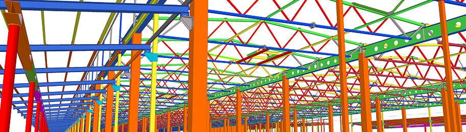

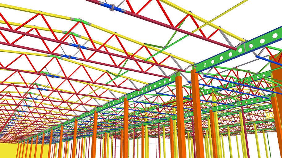

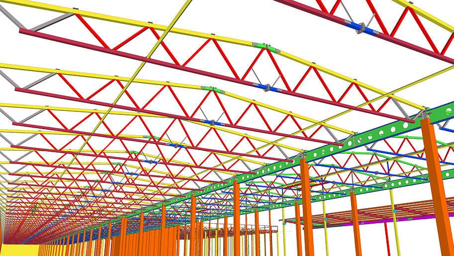

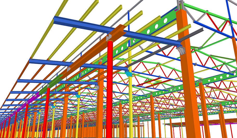

Основные фермы перекрытий.
Предусмотрены конструкции под фонари.
Вид со стороны железнодорожных путей.
Полный вид офисно-складского комплекса.
