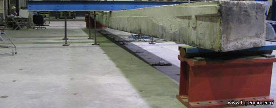

Прогиб предварительно напряженных балок
Прогибы предварительно напряженных, как и обычных железобетонных элементов при действии нормативных нагрузок, определенные с учетом (в необходимых случаях) длительного действия всей постоянной и части временной нагрузки, не должны превышать величин, указанных в действующих нормах.
Во многих конструкциях не сразу всю арматуру натягивают на бетон, а поочередно отдельными группами, состоящими из пучков, витков непрерывной проволоки, прядей и т. п. При натяжении каждой последующей группы арматуры происходит деформация элемента и меняется напряженное состояние бетона и всей ранее натянутой арматуры. Точный учет изменения напряженного состояния ранее натянутой арматуры, особенно в предельной стадии, непосредственно предшествующей разрушению элемента, становится сложным из-за неопределенности распределения напряжения и деформаций по сечению элемента.
В целях упрощения расчета прочности элементов при поочередном напряжении арматуры отдельными группами величину снижения (потерь) предварительного напряжения в арматуре можно определить по приближенной формуле.
