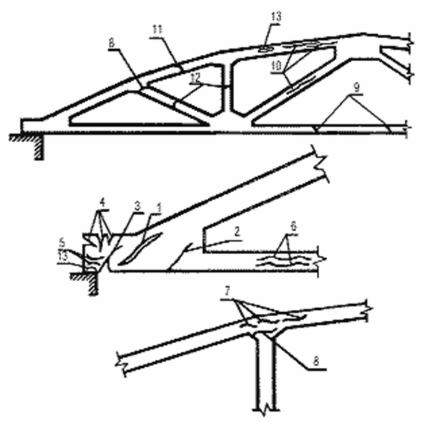

В большинстве случаев предварительное напряжение осуществляется с помощью высокопрочного стягивания, которое находится вблизи растянутого пояса опорных брусьев. Если это разрезная балка, то затяжку располагают в средней части нижнего пояса, в неразрезных балках – в пролетах у нижнего пояса и в зонах верхнего пояса у промежуточных опор.
Высокопрочное стягивание делает балку наиболее устойчивой. При внешней нагрузке несущая способность опорных брусьев увеличиватеся по двум причинам. Во-первых, сначала исчерпывается предварительное напряжение, за счет этого повышается площадь упругой работы материала опорных брусьев. Во-вторых, опорные брусья с затяжкой работают как устойчивая статичная система, увеличивают напряжение в затяжке (оно складывается из предварительного натяжения и самонапряжения под грузом), уравновешиваются натугами от сжимающих напряжений в балке. Это увеличивает момент внутренних сил, уравновешивающих часть внешнего изгибающегося момента. Суммарное растягивающее усилие в затяжке позволяет изготавливать затяжку из очень прочных материалов, будь то стальные канаты или проволока.
Как проходит предварительное напряжение однопролетных балок, использующих высокопрочную затяжку? Как правило, в опорных брусьях используют несимметричный разрез с уменьшенным нижним поясом, потому что затяжка наполовину заменяет его работу. Нижний пояс выполняется из листа либо профильного металла, за счет чего улучшается сжатие пояса во время предварительного напряжения.
Затяжки скрепляют анкерными креплениями на концах в виде колодки с пробкой, стаканов, которые заполняются легкоплавким материалом, стаканов с клиньями. Затяжки размещают рядом с нижним поясом. Их легко можно пропустить через приспособления, которые приварены к поясу балки на расстоянии одного-двух метров друг от друга. В итоге создаются условия для скрепления сжатого в результате предварительного напряжения нижнего пояса для сохранения его устойчивости. Длину затяжки делают меньше длины балки и располагают ее под зонами, где разрез балки без предварительного напряжения не может воспринимать действующий в этих зонах расчетный момент от внешней нагрузки. В места анкерного соединения затяжки подаются немалые силы, которые вызывают большое напряжение в стенке и поясе балок. Дополнительно поставленные здесь ребра жесткости и специальные упорные пластины усиливают стенку опорных брусьев.
