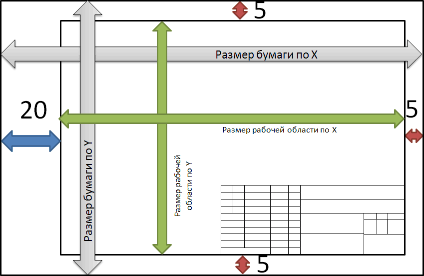

Схема разметки стандартной страницы.
Почему принтер делает отступы по краям
Принтер технически не может печатать с отступом 0 мм от края листа (то есть по самому его краю). Любое изображение, выводимое на принтер, при любых параметрах листа не будет печататься ближе 5 мм от края бумаги. Связано такое ограничение принтеров с тем, что система позиционирования листа должна быть значительно точнее, сложнее, и значительно дороже, чтобы гарантировать стабильное поступление листа из лотка с очень высокой точностью позиционирования. Чтобы упростить конструкцию принтеров, требования к точности позиционирования листа бумаги значительно снижаются, а для того, чтобы обеспечить гарантию попадания чернил на лист бумаги, просто делают технический отступ.

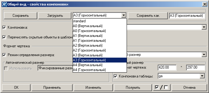

Настройка компоновки листа для печати
В настройках чертежа в пункте "Компоновка" в поле "Формат чертежа" заносим значения из таблицы №1 "Размер бумаги (формат чертежа)". Крайне рекомендую сохранить все используемые размеры листа как отдельные загрузки.

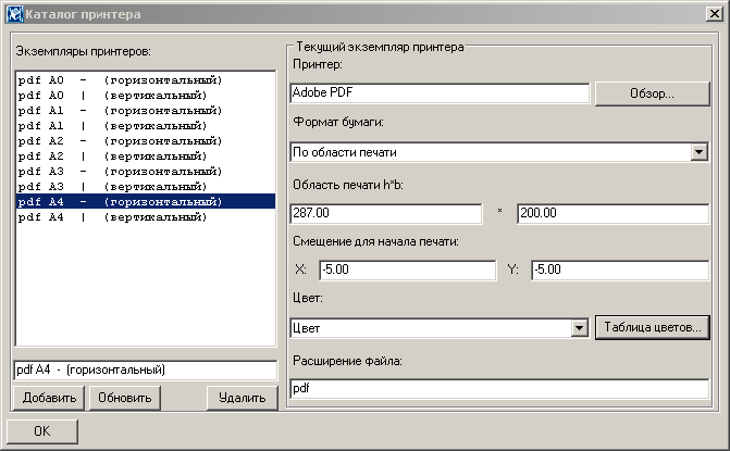

Создадим PDF принтеры с отдельными настройками для каждого используемого формата чертежа.
Зададим в поле "Область печати" для каждого PDF принтера соответствующее значение из таблицы №1 "Область печати для PDF". "Смещение для начала печати" по X и Y для всех форматов листов будет постоянным – 5 мм.
Размер рабочей области по горизонтали намеренно увеличиваем при печати на 15 мм, иначе в PDF файле чертеж при печати будет располагаться по центру листа и отступы справа и слева будут одинаковыми – по 10 мм. Мы принудительно добавляем дополнительно 15 мм белого пространства и получаем ровно максимально возможную область печати для принтера с отступами 20 мм слева 5 мм справа.

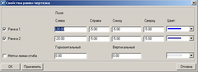

Назначим "Свойства рамки чертежа" согласно предложенной схеме.

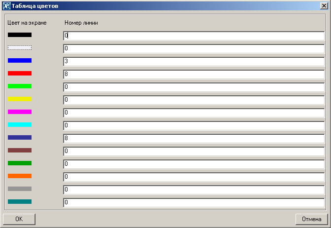

Зададим ширину основной лини на чертеже в "таблице цветов"

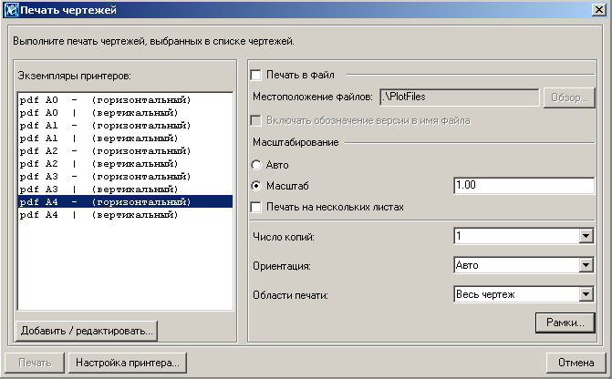

Убедимся, что масштаб не "Авто" а "1.00" – это важно!
