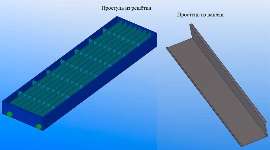

Проступь:
Проступь – это полоса стали, которая составляет ступени лестницы. Проступь может быть изготовлена из решетки или панелей (как показано на рисунке 1). Решетка, как правило, используется в промышленных зданиях, тогда как панели обычно применяются в коммерческих строениях. Решетчатый тип проступи имеет форму пластины, а панель имеет форму, позволяющую заливать бетон в ее основу. Панели санитарного типа, которые распространены в больницах, имеют дополнительную кромку, которая препяствует попаданию грязи в угол панели. (Панельные и решетчатые проступи показаны на рисунке 2).

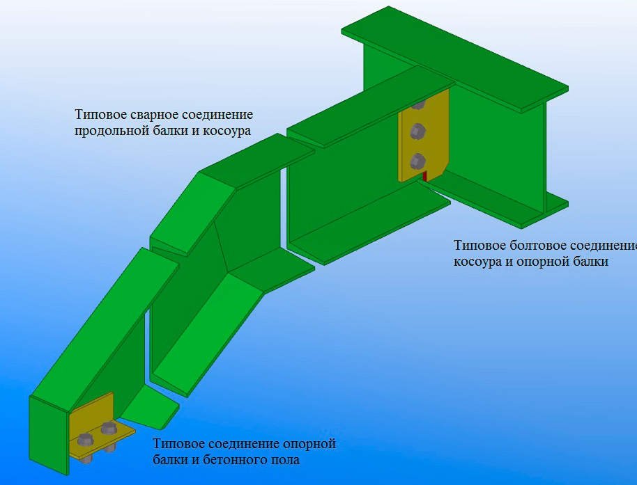

Продольные балки
Продольные балки поддерживают концы проступей. Продольные балки часто являются прямоугольными полыми профилями, швеллерами или пластинами. Верхняя часть продольной балки соединяется или с опорной балкой или с косоуром (см. рис 3). Нижняя часть продольной балки соединяется с опорной балкой, косоуром или с основанием. Присоединение продольной балки к опорной может быть выполнено с помощью болтов или сварки. Присоединение продольной балки к косоуру осуществляется сваркой.

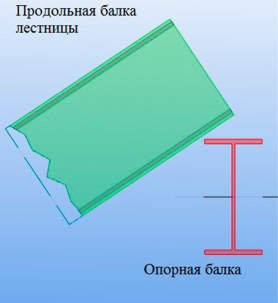

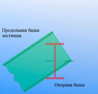

Косоуры
Расположение опорных балок определяет необходимость косоуров (как показано на рис. 4). Косоур необходим, когда эффективное соединение к опорной балке не может быть выполнено от продольной балки. Косоур может быть опорой для площадки на верхней части лестницы, если она существует.

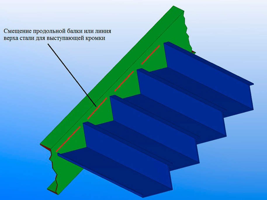

Величина смещения продольной балки (линия верха стали продольной балки по отношению к линии выступающей кромки)
Как показано на рис. 6, смещение продольной балки – это перпендикулярное расстояние между линией верха стали продольной балки и линией выступающей кромки. Величина смещения продольной балки необходима для размещения продольной балки в пространстве.

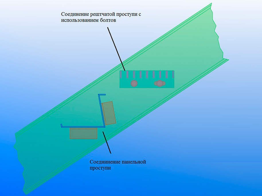

Решетки с продольной балкой
Типичное соединение решетки с продольной балкой показано на рис.7. Производитель решетки определяет местоположение отверстий для болтов.
Панели с продольной балкой
Типичное соединение панели с продольной балкой показано на рис.7. Другие типы соединений включают двойные углы с квадратным стержнем, изогнутым вокруг панели и приваренным и к панели, и к продольной балке.
Продольная балка с косоуром
Обычное соединение продольной балки с косоуром показано на рис.3. Это сварное соединение с разделкой обоих концов под углом 45 градусов.
Продольная балка с основанием
Обычное соединение продольной балки с бетонным полом показано на рис.3.

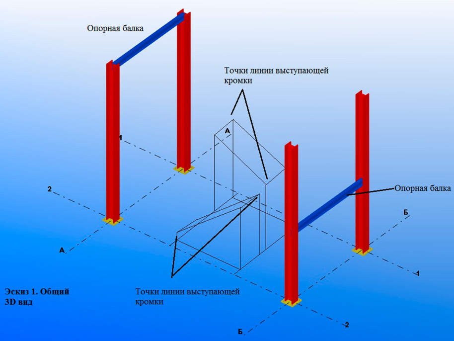

Расположение точек выступающей кромки
Если требуемая информация доступна, то опорная стальная конструкция может быть вычерчена в масштабе с помощью разметочных линий и могут быть вычерчены линии выступающей кромки. См.эскиз 1.

Поскольку изготовление и монтаж лестницы является проблемой в 2D, то использование 3D моделирования может быть очень полезным методом. В 3D чертежник-деталировщик моделирует полный физический размер представления конструкции, и компьютер автоматически производит изготовление чертежей. Чертежник-деталировщик может поворачивать конструкцию и рассматривать её с любой точки зрения, а также строить любое соединение. Каждое положение конструкции видно на экране перед чертежником-деталировщиком, так что потенциальные проблемы могут быть устранены немедленно. Общий чертеж лестницы в 3D показан на эскизе 1.
