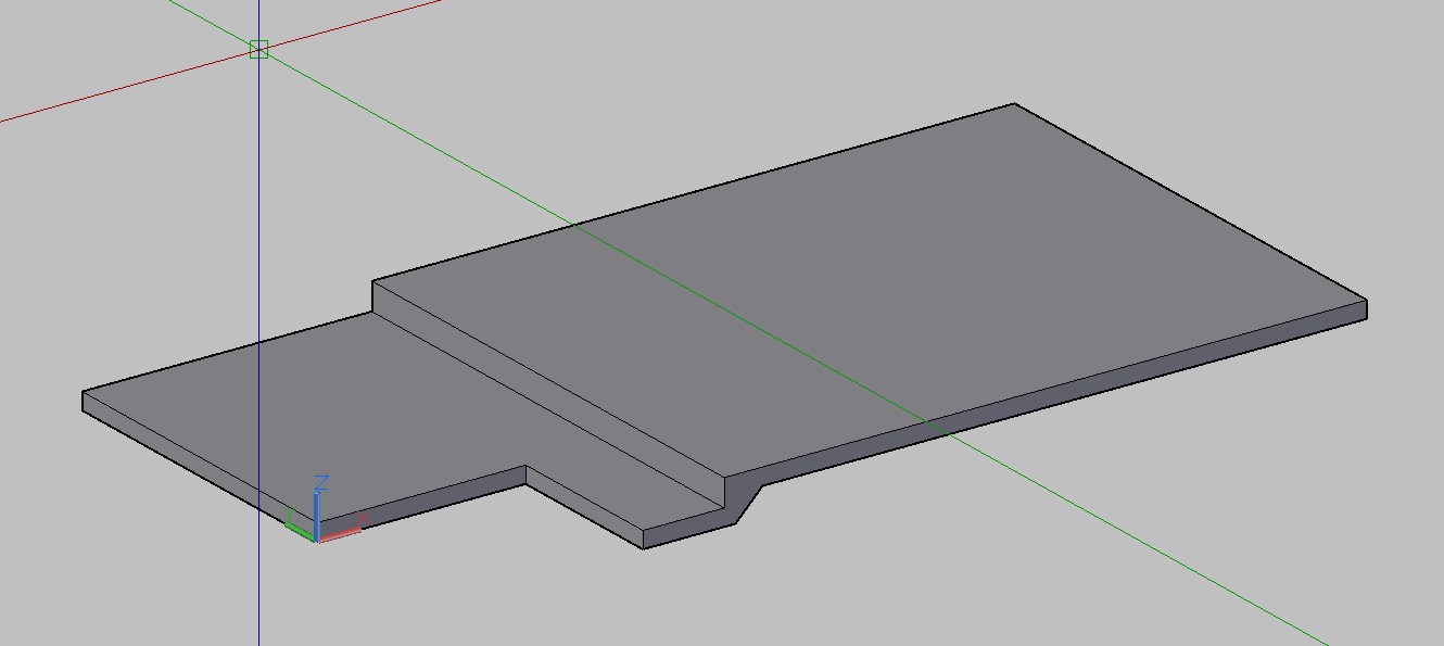

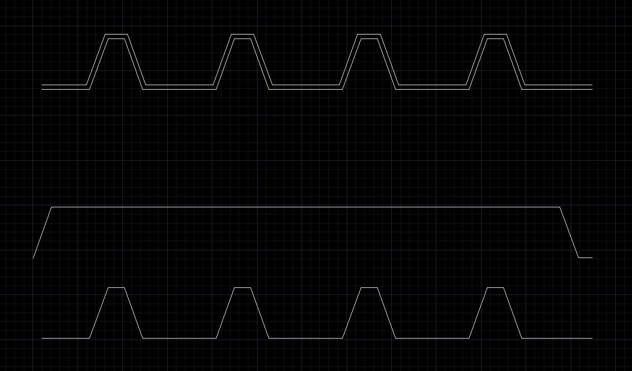

Как, по вашему мнению, правильнее всего замоделировать монолитную плиту поверх профнастила? Есть вариант кроме вырезания ребристой формы полигоном?
Re: Моделирование железобетона в Tekla Structures
Создав готовый профиль
Как вариант можно сделать бетон из профиля того же настила но с гораздо большей толщиной а потом верх настила отрезать. Получится что он как настил снизу, но гладкий сверху.
Тогда придется создавать профиль для каждого вида настила и в итоге плита будет разбита на куски шириной в 1 лист.Айдар писал(а):Создав готовый профиль
Профили настила не параметрические, а фиксированные. По крайней мере, в русской среде. Так что толщину не изменить, к тому же Текла не сможет построить фигуру, которая имеет конфликты сама с собой, насколько я знаю.Таран Д. А. писал(а):Как вариант можно сделать бетон из профиля того же настила но с гораздо большей толщиной а потом верх настила отрезать. Получится что он как настил снизу, но гладкий сверху.
В идеале хотелось бы видеть компонент типа "выбираешь профиль настила, толщину бетонной плиты и строишь по точкам". Но как такую радость сделать я пока не знаю.
Сделай параметрический настил. Это дело 15 минут. И параметрический бетонный блок + 2 минуты.
Еще раз, может я что не понимаю. Как мне поможет параметрический настил? Текла не может строить элементы, имеющие коллизии сами с собой, так, как это делается в Автокаде командой offset.Таран Д. А. писал(а):Сделай параметрический настил. Это дело 15 минут. И параметрический бетонный блок + 2 минуты.
Делается

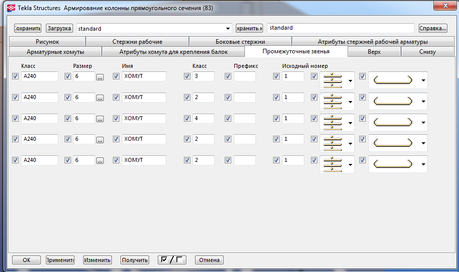

Здравствуйте, не подскажите в Tekla армировать отдельные жб балки плоскими каркасами можно?
Текла – строительная программа. Одно из основных ее предназначений это работа с ЖБ. Разумеется армировать можно.bams142006 писал(а):Здравствуйте, не подскажите в Tekla армировать отдельные жб балки плоскими каркасами можно?
армировать отдельными стержнями просто и понятно, а как пространственные каркасы и закладные делать ?
можно ли както создавать сборки из арматурных стержней? у меня ничего кроме гнутых сеток не получается

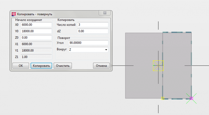

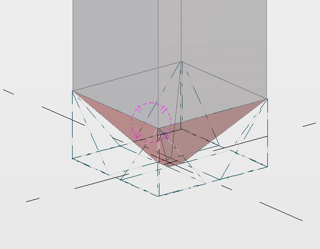

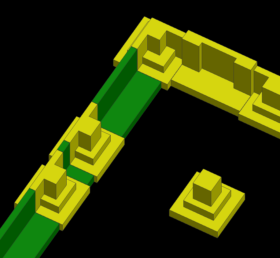

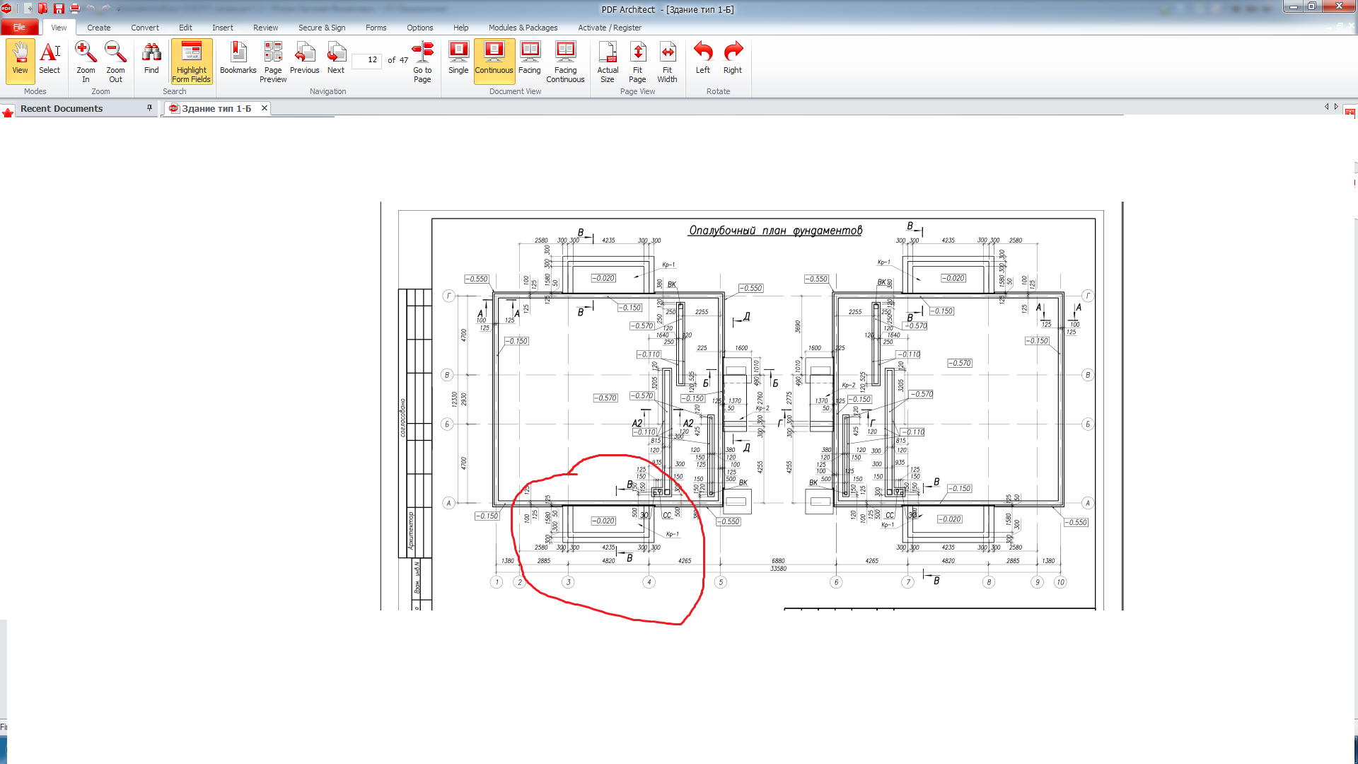

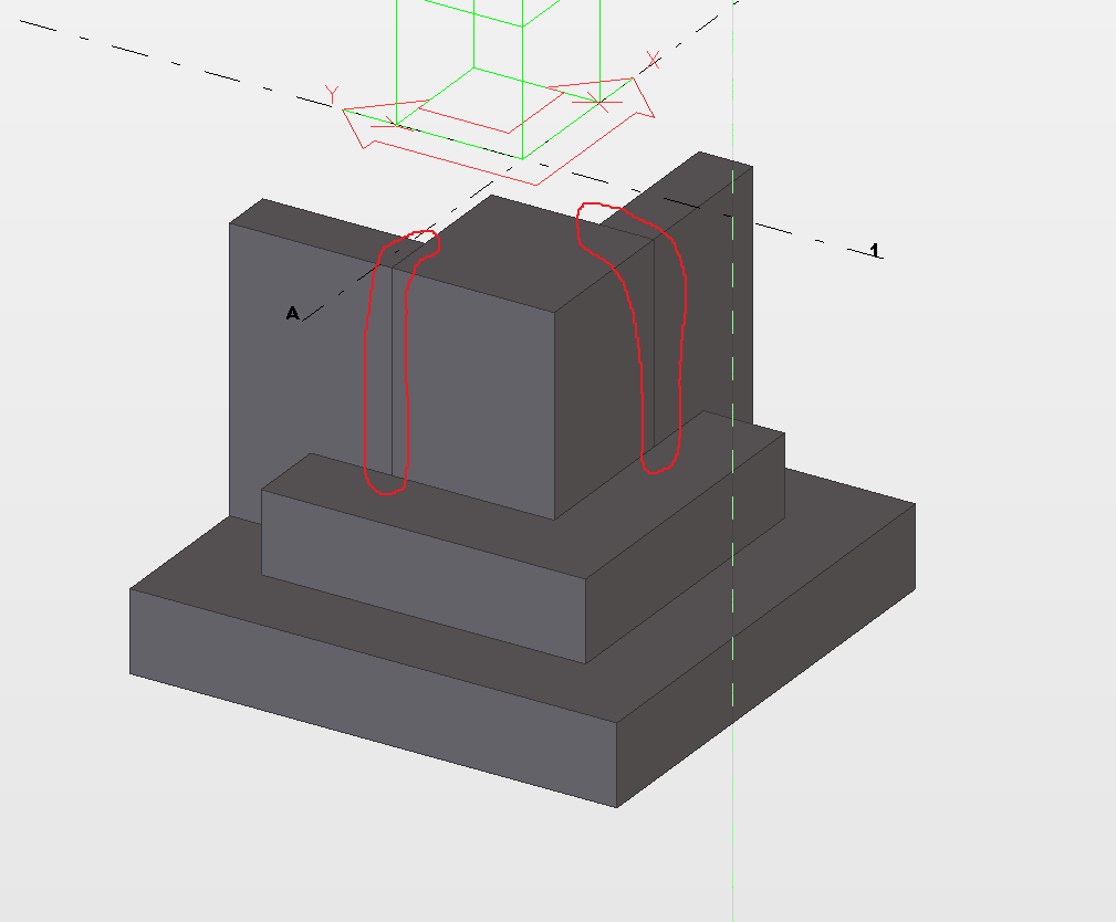

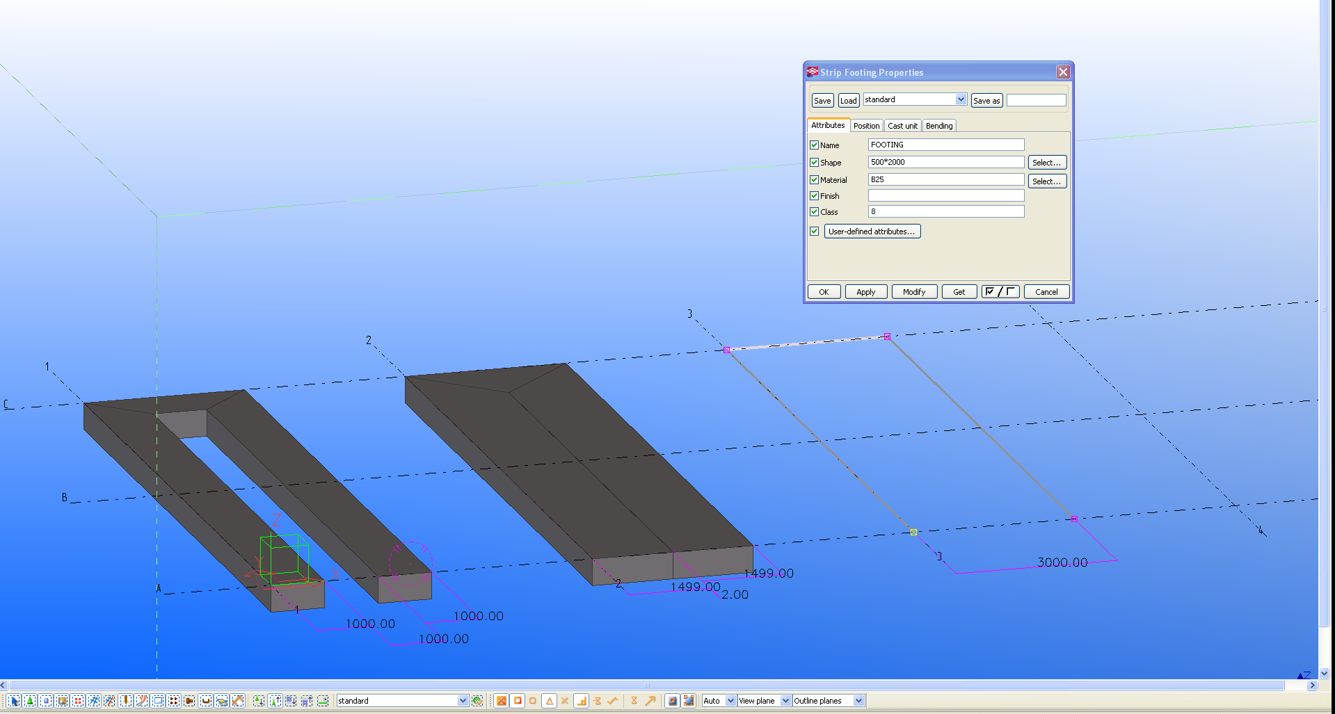

Здравствуйте! Подскажите, каким образом можно сделать вот такие фундаменты в Текле? Нужно сделать монолит и армирование. Единственный способ, который я на данный момент знаю - набирать каждый выступ (ступеньку или стенку) отдельный элементом, но мне кажется, что это как-то громоздко и неудобно. Надеюсь, что есть какие-то более оптимальные способы решения данной задачи.
P.S. Набирал в Автокаде. Если нужно, могу скинуть файл.
Можно взять кубики и объединить. Это не проблема.
Можно антителом. Арматура хорошо парпметризируется.
а так в автокаде сможешь
? http://topengineer.ru/sample/3dmodel/pr ... nie-zdaniy
Автокад умрет сразу.

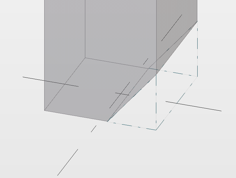

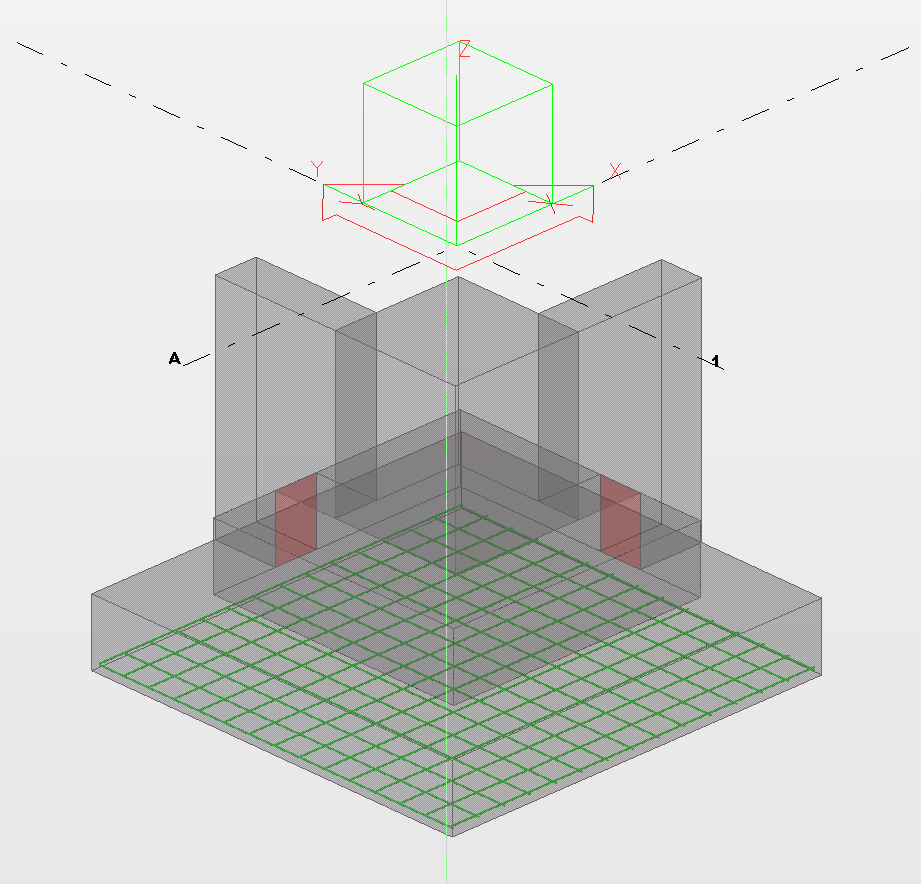

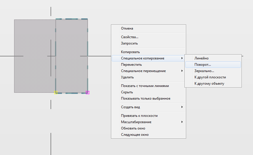

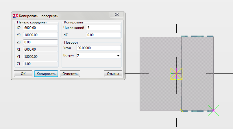

это вот так? (3.PNG)Тогда можно ли избавиться от линий между частями фундамента?(4.PNG) Может быть можно как-то объединить геометрию, чтобы обведенных красным линий не было? И еще. Если сделать таким образом, то получается, что в спецификации считается объем каждого отдельного участка фундамента, а не их сумма. Как с этим быть?Можно взять кубики и объединить. Это не проблема.
скажу прямо: очень впечатлило!А так сможешь?

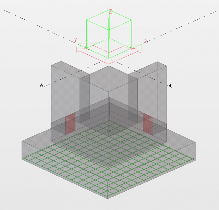

Дружище, evgeny!
Свая просто обалденная, но мне нужна свая такого типа:

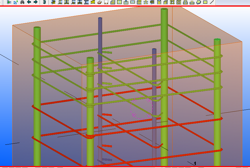

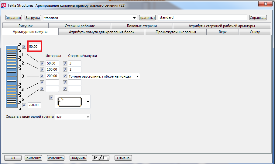

В общем, как-то так (картинки 1-6) Если нужно показать, как армировать - пишите, покажу.нужна свая такого типа
P.S. Коллеги, подскажите кто знает, как мне решить проблему с подсчетом объема конструкции в спецификации? (см. выше)
evgeny! Ух ты, спасибо вам.
Если можете конечно лучше покажите, как за армировать её, выпуска арматуры 400мм.
В общем, вот ниже ссылка на видео (сделал на скорую руку). За качество прошу сильно не пинать. Весит 117 Мб. Если важен трафик, то могу сделать видео покомпактнее (вырезать все лишнее), но это только завтра, может быть вечером.
http://files.mail.ru/9YK2D7

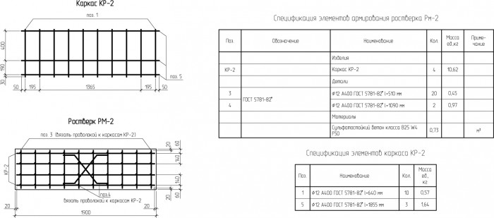

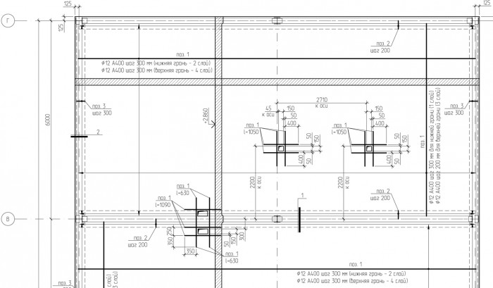

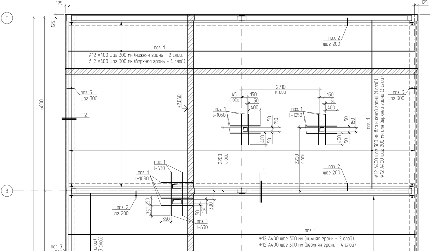

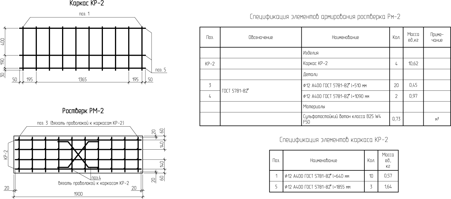

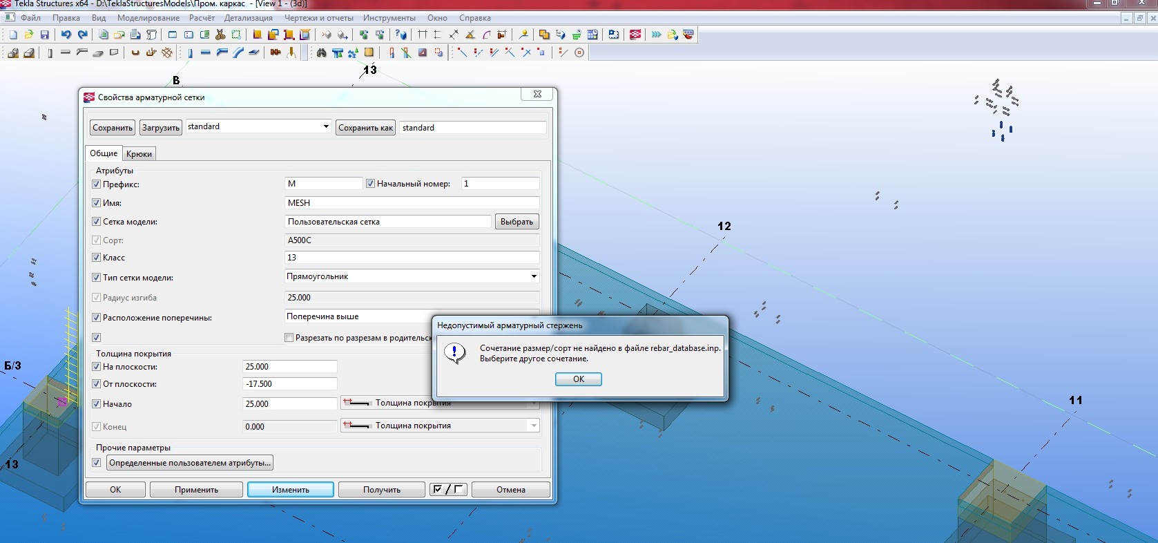

Добрый день! Скажите, как можно сделать плоские и пространственные каркасы (чтобы они корректно отображались на чертежах и спецификациях) и как можно показывать зоны распределения арматуры?
Скинь пример того что должно получиться на чертеже. Не все ведомости с монолиткой можно автоматизировать. Язык программирования в текле болон хитрый и имеет множество ограничений.evgeny писал(а):Добрый день! Скажите, как можно сделать плоские и пространственные каркасы (чтобы они корректно отображались на чертежах и спецификациях) и как можно показывать зоны распределения арматуры?
Надо смотреть что именно тебе надо.
- teandrey89
- Сообщения: 120
- Откуда: Saint Petersburg
Ребят для наглядности может кто-нибуть чертёжик готовый армирования в текле показать!!!
- teandrey89
- Сообщения: 120

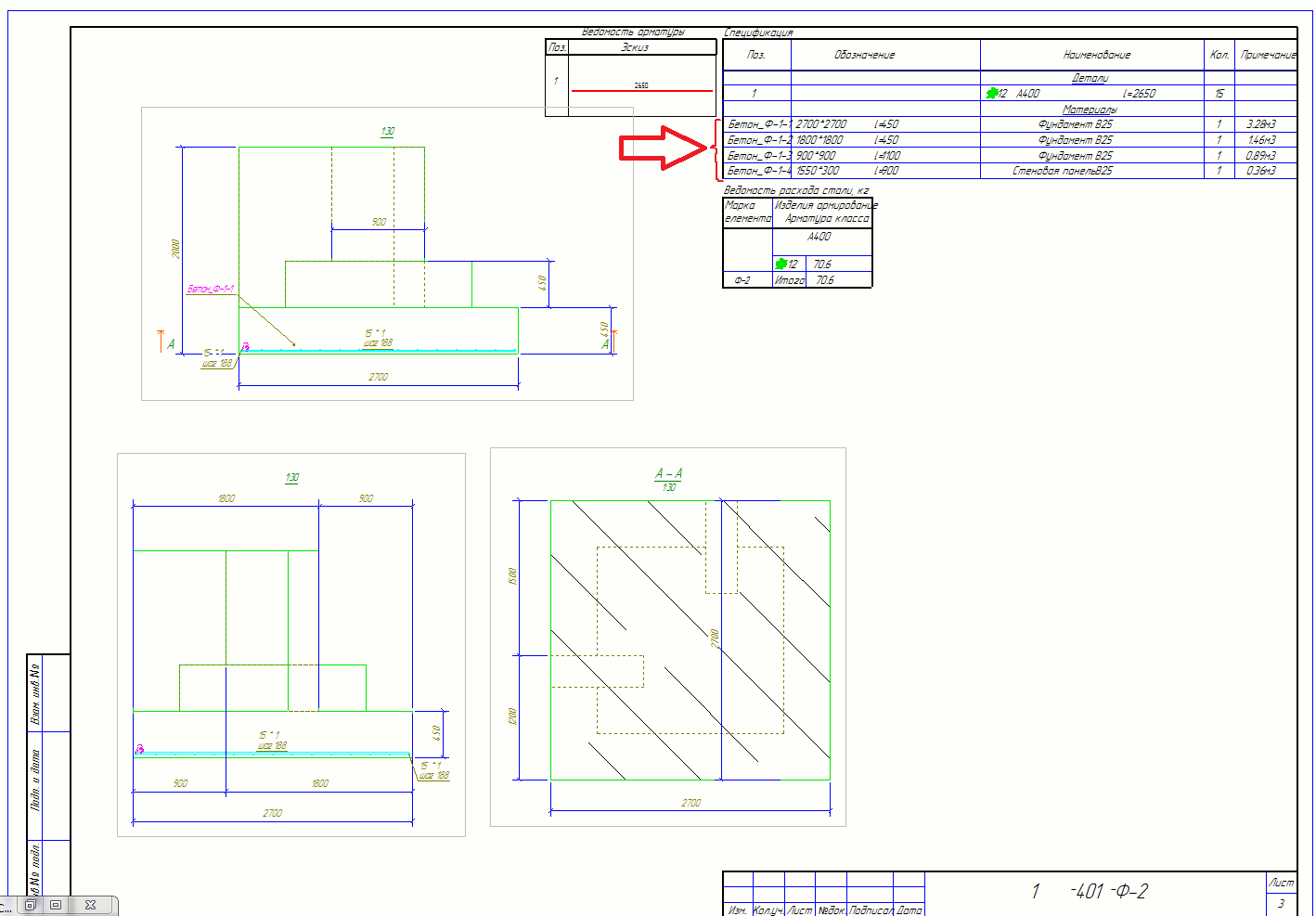

Ребят как поколдовать с компоновкой таблиц на листе и с самим содержанием таблиц? Это я так понимаю уже нужно в макетах таблиц расшаривать? На картинке я в атокаде их местами поменял...
Менять надо компоновки. Только таблицы и компоновку у тебя будут называться иначе.teandrey89 писал(а):Ребят как поколдовать с компоновкой таблиц на листе и с самим содержанием таблиц? Это я так понимаю уже нужно в макетах таблиц расшаривать? На картинке я в атокаде их местами поменял...
Находи то что тебе нужно и магнить к нужному углу нужной таблицы.
- teandrey89
- Сообщения: 120
Менять надо компоновки. Только таблицы и компоновку у тебя будут называться иначе.Таран Д. А. писал(а):teandrey89 писал(а):Ребят как поколдовать с компоновкой таблиц на листе и с самим содержанием таблиц? Это я так понимаю уже нужно в макетах таблиц расшаривать? На картинке я в атокаде их местами поменял...
Спасибо Дим, буду пробовать, картинки круть в автокаде получаются, монолитчики визжали от увиденного))))
Нет! Автокад это смерть. Надо делать все в текле. Любую ведомость можно настроить и сненрить даже по очень сложным алгоритмам.teandrey89 писал(а):Менять надо компоновки. Только таблицы и компоновку у тебя будут называться иначе.Таран Д. А. писал(а):teandrey89 писал(а):Ребят как поколдовать с компоновкой таблиц на листе и с самим содержанием таблиц? Это я так понимаю уже нужно в макетах таблиц расшаривать? На картинке я в атокаде их местами поменял...
Все это настраивается.

Еще вопрос, как сделаьь спецификацию чтоб бетон одной строкой прописывался? Я так понимаю в шаблоне нужно формулу суммы объемов конструкций входящих в в состав отливки прописатьи все гуд будет, ну еще и настроиьь ее...

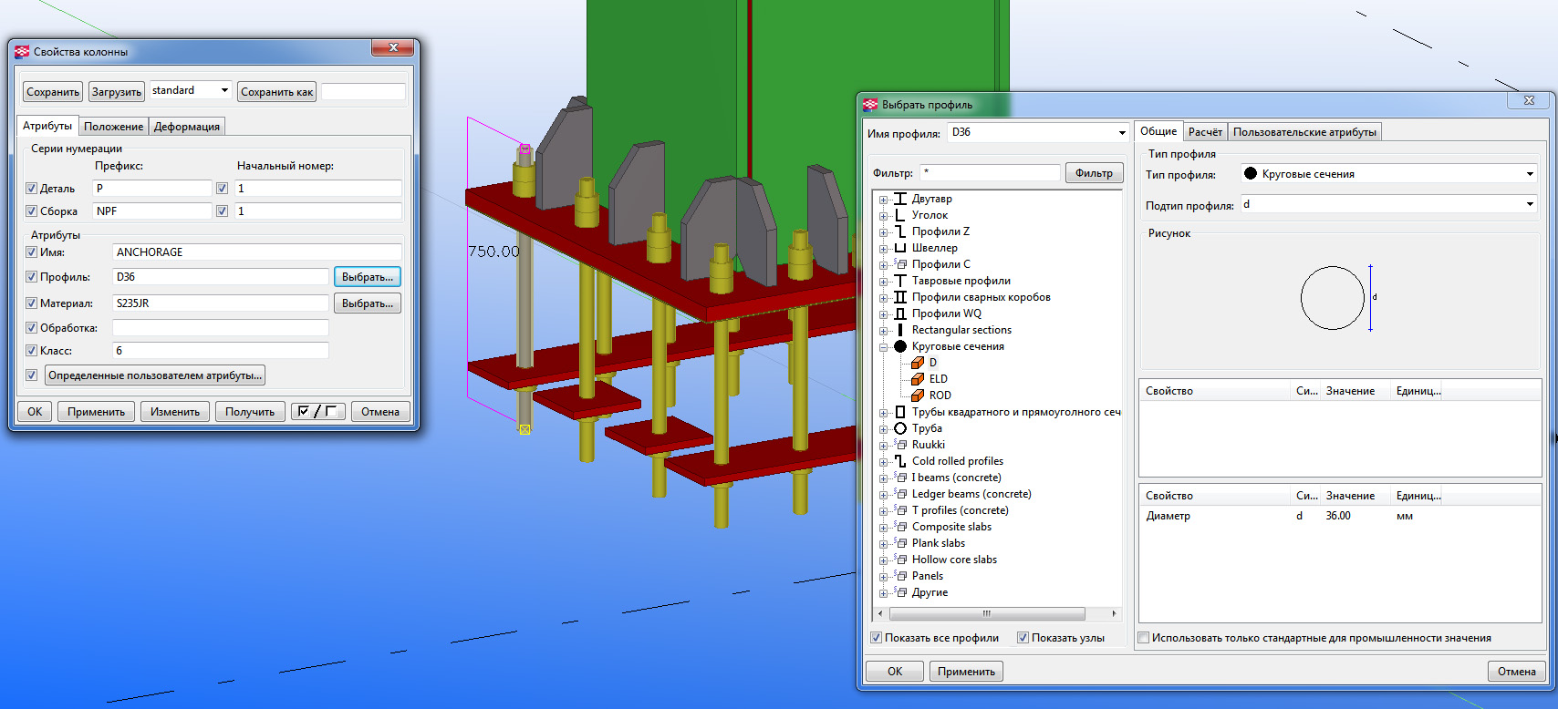

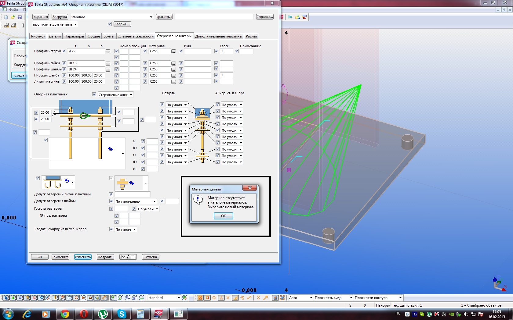

Добрый день,
А как сделать замоделировать фундаментные болты?
Читал где-то тут на форуме что можно арматурой, то тогда вопрос а как тогда учесть гайки и шайбы?

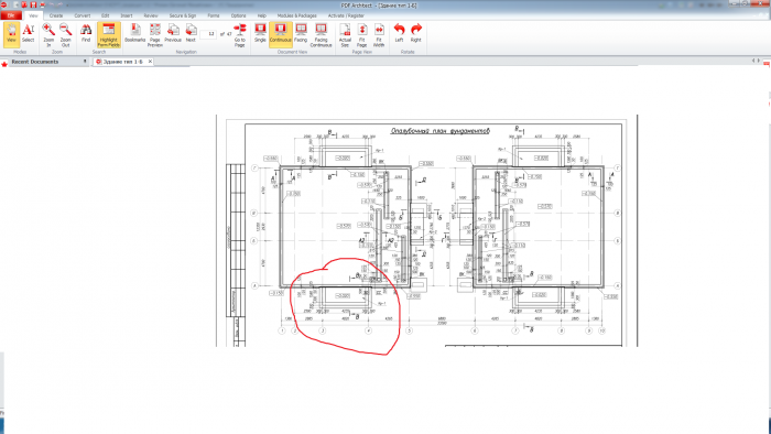

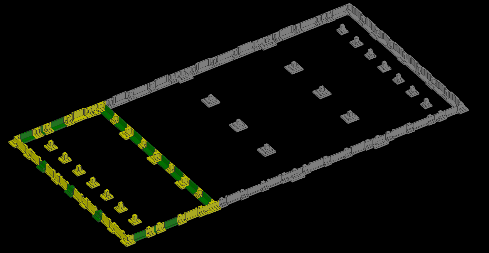

Сейчас оформляем чертежи для экспертизы Пулково3. Проектируют турки, предоставили чертежи в текле, чтобы не мучили их запросами на те или иные узлы. У них анкерные болты и гайки замоделированы в виде колонн (на некоторых в виде балок) с круглым профилем. И в тех же местах установлены болты (без отображения болта и гайки).Denis писал(а):Добрый день,
Последний раз редактировалось chowa 01 фев 2013, 16:59, всего редактировалось 1 раз.
Было бы неплохо скрины работ.chowa писал(а):Сейчас оформляем чертежи для экспертизы Пулково3. Проектируют турки, предоставили чертежи в текле, чтобы не мучили их запросами на те или иные узлы. У них анкерные болты и гайки замоделированы в виде колонн (на некоторых в виде балок) с круглым профилем. И в тех же местах установлены болты (без отображения болта и гайки).Denis писал(а):Добрый день,
- teandrey89
- Сообщения: 120
Они металл Вам передают или монолит? Турки металл там вроде как бы не проектируют) Что вы оформляете КМ или КЖ?
Болты условно для картинки красивой сделаны... На чертежах скорее всего название прописывается.... если КЖ в текле....
Мы делаем ар, кж и км. В текле дали только км, с недооформленными листами.teandrey89 писал(а):chowa писал(а):Сейчас оформляем чертежи для экспертизы Пулково3. Проектируют турки, предоставили чертежи в текле, чтобы не мучили их запросами на те или иные узлы. У них анкерные болты и гайки замоделированы в виде колонн (на некоторых в виде балок) с круглым профилем. И в тех же местах установлены болты (без отображения болта и гайки).Denis писал(а):Добрый день,
Выноски болтов делают посредством тех, которых не видно (в пластине в тех же местах, но без отображения).
Не знаю, кто делал тот или иной раздел (судя по данным материалам, несколько фирм участвовало), но у нас генпроектировщик - турки.

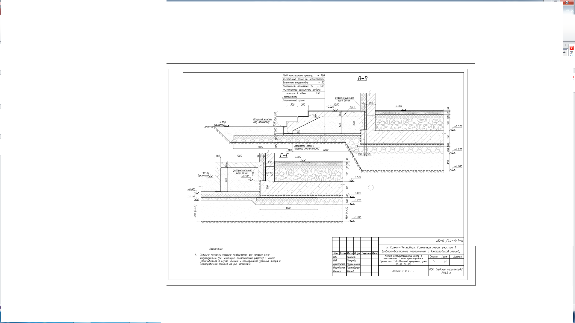

Сейчас оформляем чертежи для экспертизы Пулково3. Проектируют турки, предоставили чертежи в текле, чтобы не мучили их запросами на те или иные узлы. У них анкерные болты и гайки замоделированы в виде колонн (на некоторых в виде балок) с круглым профилем. И в тех же местах установлены болты (без отображения болта и гайки).[/quote]
Болты условно для картинки красивой сделаны... На чертежах скорее всего название прописывается.... если КЖ в текле....[/quote]
Не знаю, кто делал тот или иной раздел (судя по данным материалам, несколько фирм участвовало), но у нас генпроектировщик - турки.[/quote]
RensCon да? А там как всегда все наоборот сначала Р потом П?

К теме про анкера, решил создать стандартный компонент, и расчленить чтобы посмотреть как создан анкерный болт, почему то выходит ошибка в материалах? хотя материал задан
скорее всего проблема с буквой "С", несоответствие материала в детали и каталоге. попробуй поменять "С" кириллицы на латиницу.
Спасибо, да и в самом деле была в этом проблема. в стандартном компоненте все моделируется элементом балка.

Подскажите пожалуйста!!!!
1)Можно ли в армировании плиты предусматривать поперечную арматуру??и поддерживающие каркасы(гнутые)?и как это сделать??
2)Как в плите задать доп ряд арматуры???например есть фоновая а мне надо на определенном участке задать доп. ряды...
3)Можно ли выполнять опалубочные чертежи???и отдельно плоские каркасы?
4)При выведении отлитого элемента размеры на армирование проставляются только внизу, слева проставляется лишь габаритный размер....как сделать так чтобы размеры проставлялись на всех видах и сечения и снизу и справа?
5)Как проставить заголовки отлитых элементов,разрезов,сечений,видов?
1) Можно. Тут надо просто уметь пользоваться инструментами моделирования бетона. Их не так много и они простые.Drente писал(а):Подскажите пожалуйста!!!!
2) Много разных методов. выбирайте удобный вам.
3) Да
4) Размер перетянуть можно куда угодно. От какой точки обозначать дело хозяйское.
6) В настройках обозначения вида. Там можно выносить разные переменные или делать свои программные шаблоны на любой вкус.

"Re: Моделирование железобетона в Tekla Structures
Denis » 03 мар 2013, 11:46
а как поменять материал арматуры скажем сделать чтобы было по ГОСТ . А500С, А500, А400, А240? (среда КМД_РУС)
Denis
Сообщения: 33
Зарегистрирован: 09 июл 2012, 16:22
Таран Д. А. » 04 мар 2013, 17:09
Пришлось менять в текстовике.
В 3 версии среды будут и таблички и арматуры для КЖ."
Вообщем пока данную проблему решил тем что поменял взял текстовик из среды "Russia" и заменил его в среде "КМД_РУС" проблема сорта арматуры решилась само собой. однако как сделать в случае с сеткой проблема в том что она и в среде "russia" неадекватно отображается. А если исходник перебивать под новый сортамент сетка перестает работатть(т.е. отобрается упрощенно прямоугольником)

подскажите пожалуйста как можно объединить стержни в плоские каркасы???чтобы на чертежах они тоже отображались как каркасы..и в спецификации все это было по правильному как сборная единица...
Поддерживаю вопрос о каркасах. Может кто-нибудь пример выложит?

Есть идеи как создать плиту сложной формы?
Такую деталь можно вырезать антителом из толстой пластины ну либо объединить в одну деталь несколько.
Вариантов масса.
Вариантов масса.
Всем привет.
Подскажите какими параметрами можно настроить нумерацию отлитых элементов. Выдержка из справки: "Бетонные детали нумеруются в соответствии с настройками нумерации отлитых элементов. Например, если префикс отлитого элемента -С, а начальный номер -1, бетонные детали будут иметь префикс детали Concrete_C-1. " Где можно этот "Concrete_" отключить?
Заранее спасибо.
Заранее спасибо.
Я убираю сразу в отчете или таблицеAlexS писал(а):Всем привет.
Заранее спасибо.
А как это можно реализовать в таблице? А метки на чертеже - тоже шаблоном?
AlexS писал(а):А как это можно реализовать в таблице? А метки на чертеже - тоже шаблоном?
Код: Выделить всё
mid(GetValue("PART_POS"),8)Таким образом получится отрезать начальную часть переменной.
Спасибо!
Сделал так:
if mid(GetValue("PART_POS"),0,5)=="Бетон" then mid(GetValue("PART_POS"),6)else GetValue("PART_POS") endif
Сделал так:

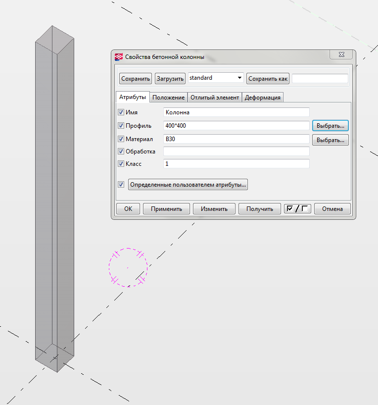

Добрый день.
Проектирую давно, но за TEKLA сел только сейчас. Делаю ж.б. подколонник столбчатого фундамента. Использую элемент 83 - армирование колонны прямоугольного сечения. Пытаюсь сделать хомуты и шпильки с одинаковым шагом. Если выделенный красным размер сделать 0, то шаг совпадает, в остальных случаях нет. Может кто знает в чем дело?

День добрый,подскажите как и с помощью каких инструментов можно сделать такую штуку

После прорезания арматурного стержня хаотично изменяются системы координат полученных стержней.Система координат стержня влияет на физическое расположение стержня(в параметре от плоскости,в качестве плоскости считается рабочая плоскость стержня образованная системой координат стержня ).Кто нибудь сталкивался с данной проблемой?TS19.1.Чаще всего такой случай происходит с гнутым стержнем.Посоветуйте пути решения?(возможно программная реализация).Вариант устанавливать параметр от плоскости в 0 не подходит.
Что-то похожее у меня было при использовании компонента 93 (краевая арматура), армировал монолитную плиту, на некоторых гранях стержень упорно разворачивало на 90градусов, решения лучшего не нашел как тупо скопировать.
У в свою очередь тоже вопрос. Кто как моделировал закладные деталь и как получал чертеж отлитого элемента с этой деталью?
Здравствуйте.
Как добиться, чтобы вид сверху на чертеже соответствовал реальному виду сверху фундамента? По факту вид сверху на чертеже соответствует виду сбоку фундамента.
Задание верха рабочей поверхности формы не дает результатов. Попытка изменить систему координат через изменение рабочей плоскости то же не дает результатов.
- vladimir_a
- Сообщения: 699
вид с торца не помогает?Yuzer писал(а):Здравствуйте.
Сделал отдельным видом.vladimir_a писал(а):[вид с торца не помогает?
Вопрос к знатокам: как правильно моделировать сварные арматурные каркасы?
Вариант 1: сделать кругляками со свойствами арматуры.
Вариант 2: сделать инструментом сетка.
Вариант 3: создать компонент из отдельных стержней (не знаю правда как это будет работать в плане маркировки сборок...).
Вся проблема в том, что арматуру между собой нельзя сварить, а соответственно - нельзя сделать сборку.
По 1 варианту думаю, что можно, но как потом эти стержни (кругляки) в ведомость расхода стали добавить?Yuzer писал(а):Сделал отдельным видом.vladimir_a писал(а):[вид с торца не помогает?
Здравствуйте.
Как в компоненте 83 изменить длину крюка хомутов?
Заранее благодарю за ответ.
