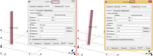

Есть еще интересная вещь, связанная с колоннами и балками.
Колонну нельзя начертить под углом.
Она всегда должна быть вертикальна.
Как только мы поворачиваем ее на угол, смещаем какую-то точку и т.п., она перестает считаться колонной и становится балкой:

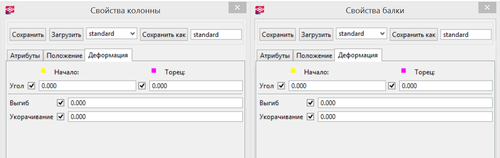

При этом стоит учитывать, что свойства на вкладке «Положение», если они были заданы, естественно обнулятся.

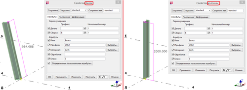

Таким же образом можно изменить тип балки в колонну, выставив ее точки по вертикальной оси:
