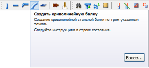

Однако, есть инструмент, который может упростить создание изогнутой балки до простого задания 3х точек на окружности гиба. Это – «Криволинейная балка»
Как еще раз можно заметить, перевод инструментов порой оставляет желать лучшего, так как названия данного инструмента в меню и на панели инструментов отличаются.
Создается такая балка, в отличие от обычной, заданием 3х положений:
  • 1) Начальная точка
  • 2) Любая точка на дуге окружности
  • 3) Конечная точка
Правда обращать внимание на рабочие плоскости все равно приходится, балка по умолчанию строится в плоскости, которая совпадает с локальной рабочей, однако это все равно упрощает ее построение.
