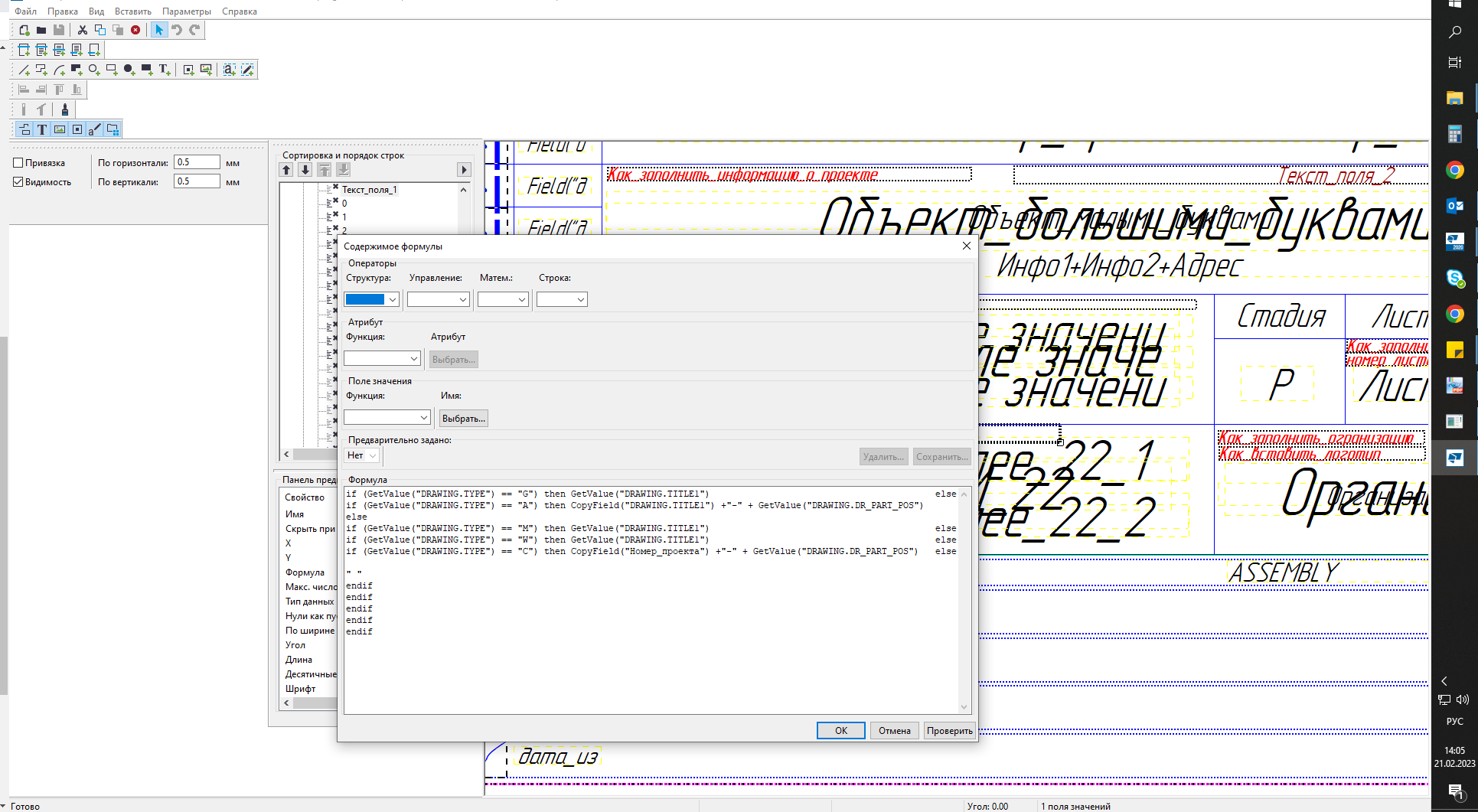

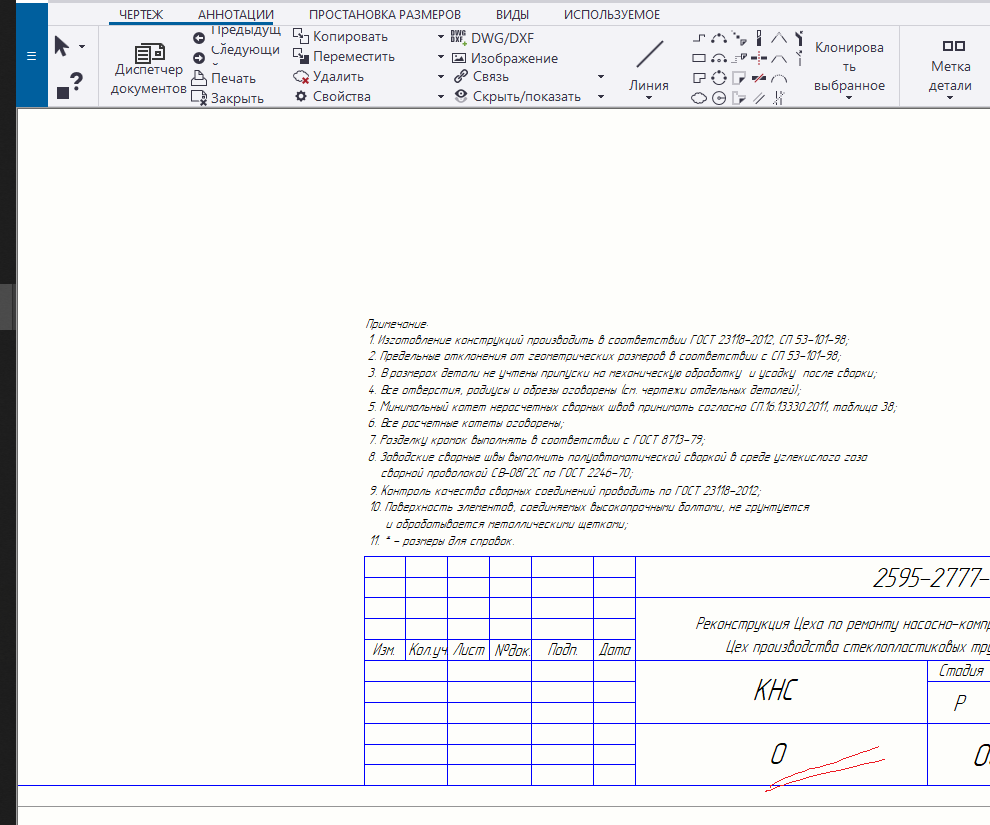

Не отображается префикс сборки в штампе
Здравствуйте. Помогите разобраться в чем проблема
. В штампе не отображается ни префикс сборки ни название детали. На всякий случай прикреплю скрин формул...

Re: Не отображается префикс сборки в штампе
Нужно добавить строку ASSEMBLY, вставить туда поле значения ASSEMBLY_POS, а потом скопировать его оттуда в штамп
