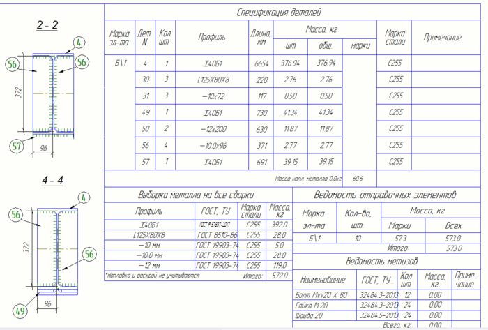

Подскажите, пожалуйста, спецификации не верно считает текла
Что это может быть? Куда бежать?
Не верно считается спецификация в чертеже

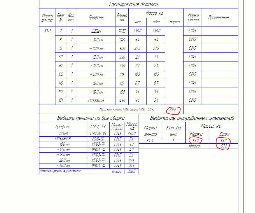

viewtopic.php?f=16&t=8433Dimonit писал(а): 02 мар 2021, 08:51 Подскажите, пожалуйста, спецификации не верно считает текла
Re: Не верно считается спецификация в чертеже
Спасибо огромное!
Также поправил CopyField("Итог") в других местах. Тоже стало считаться корректно. Но есть и некорректные значения. Не пойму, как их поправить.

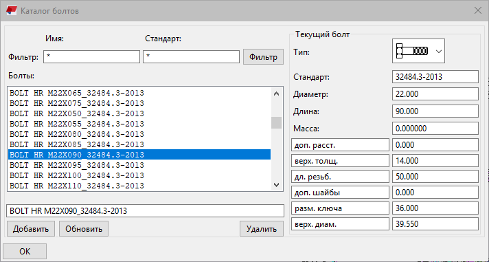

Скорее всего у вас нет каталога метизов в модели.Dimonit писал(а): 11 мар 2021, 13:41 Спасибо огромное!

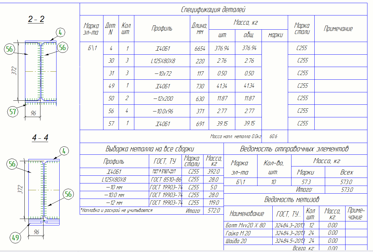

Ну, хорошо. С метизами понятно. Это не самое главное. Как наладить остальные ведомости?

А как поправить эти таблицы?

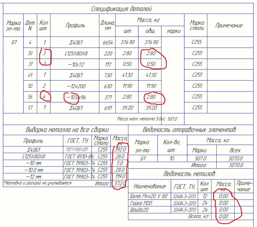

там нули в массеТаран Д. А. писал(а): 15 мар 2021, 13:44Скорее всего у вас нет каталога метизов в модели.Dimonit писал(а): 11 мар 2021, 13:41 Спасибо огромное!
