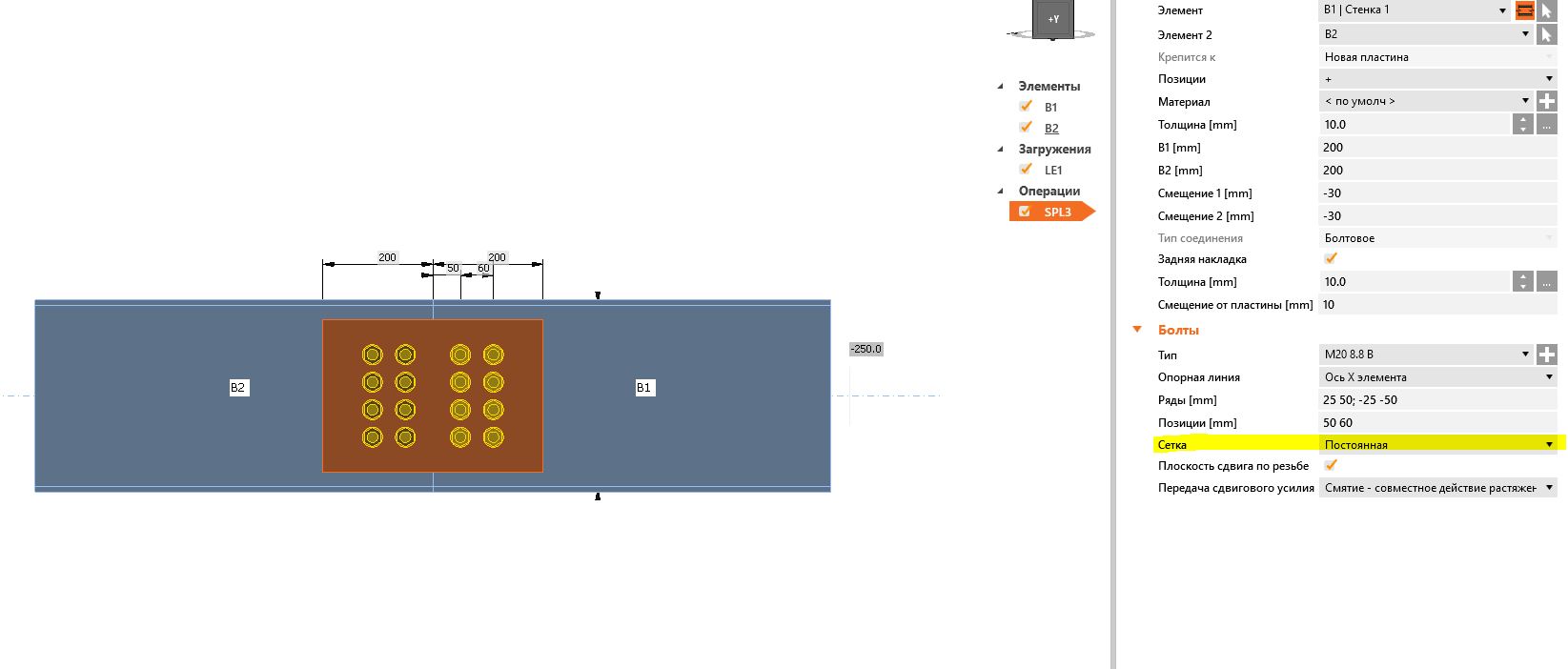

Каким образом можно задать шахматное расположение отверстий при моделировании узла в IDEA Statica?

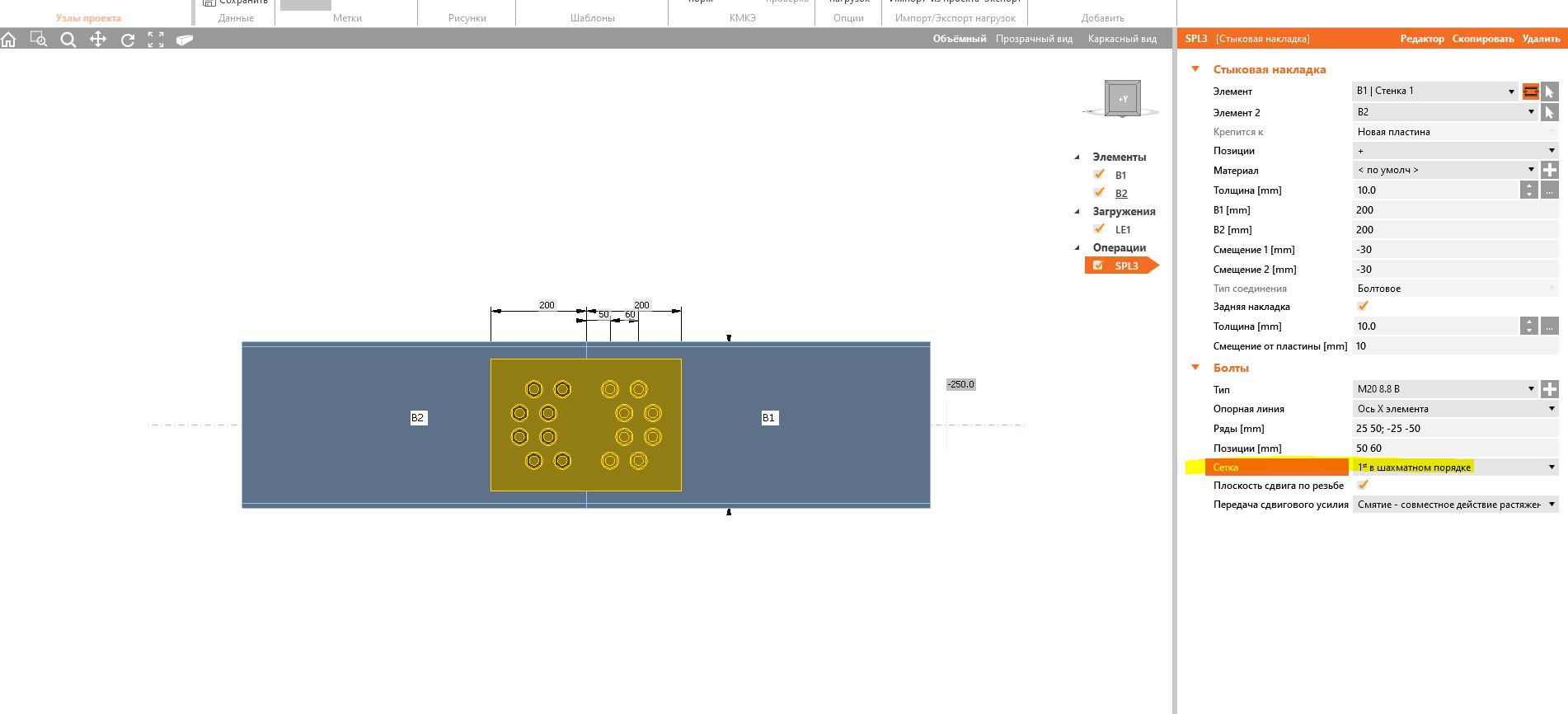

Отверстия в шахматном порядке задаются следующим образом: в свойствах болтов нужно выбрать в строке "Сетка" нужное вам расположение.

Только нужно следить за тем, что при расположении болтов в шахматном порядке бывает нужно больше места, и необходимо увеличивать размеры накладки, например.
