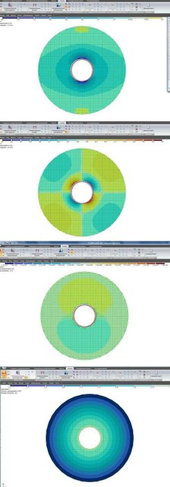

Доброго дня всем.
Пытаюсь более точно оценить несущую способность винтовой сваи с точки зрения прочности самой сваи.
Ствол сваи из трубы, наружный диаметр 48 мм, толщина стенки 3 мм.
Лопасть сваи, толщина 5 мм и наружный диаметр 200 мм. Один или полтора витка.
Конкретно интересует узел соединения лопасти со стволом сваи.
Пока пробую рассмотреть лопасть без разреза.

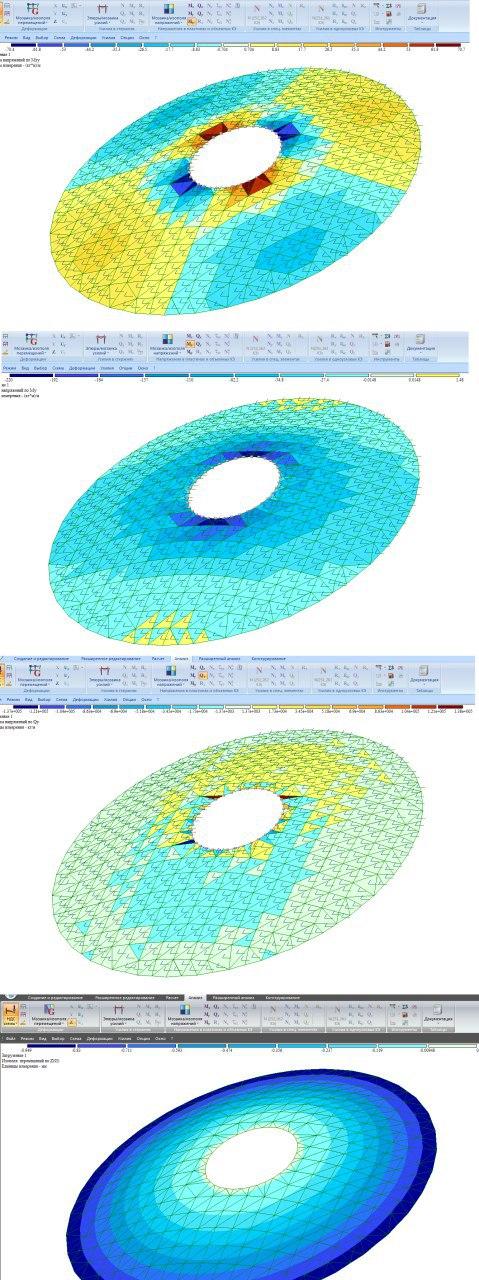

Re: Помогите с расчетом сваи в Лира САПР
Выполнил два расчётных варианта,
- с шагом триангуляции 10 мм. Мх=Му=220 кг*м/м, перемещение по Z=1 мм;
- с шагом триангуляции 5 мм. Мх=Му=980 кг*м/м, перемещение по Z=15 мм.
По перерезывающим силам более-менее спокойно, порядка 1.8*10^5 кг/м
Вопросы:
1. Так всё-таки, чему верить или какие данные брать в расчет.
2. Понимаю, что в районе сварного шва наибольшая концентрация напряжений. Тогда сколько нужно отступить?
3. Нужно ли продолжить расчёт, с еще меньшим шагом триангуляции?
4. Знаю, что некоторые программы выбирают переменный шаг триангуляции самостоятельно. Умеет ли Лира выбирать такой переменны
Вопросы:

а нагрузка как приложена?
Равномерно распределённая по площади лопастей, исходя из несущей способности конкретно "лопастей по грунту", 51 тонна на квадратный метр.
Всё по расчёту СП Свайные фундаменты.
а отпор грунта как замоделирован?
1. Если я правильно понял, отпор или пассивное давление грунта действует на сваю только момент её закручивания.
А формулы несущей способности винтовой сваи должны учитывать только активное давление грунта.
И если это не так, тогда кому же они нужны эти формулы, которые определяют несущую способность?
2. Отпор грунта проявляется только в момент закручивания. И если в конце концов у меня что-то не получится с этим отпором, в конце концов я только теряют лопасть на глубине там 1-2 м навсегда. Только и всего.
3. На данный момент интересуют только эксплуатационные нагрузки, когда с помощью этих винтовых свай будет закреплено дорогостоящее оборудование на действие экстремальных, исключительно ветровых нагрузок.
В моей постановке задачи нагрузка приложена с одной стороны лопасти равномерно по площади, с другой стороны в узловых точках по контуру 50 мм. В узлах запрещено перемещение по одной оси и все углы поворота.
Равнодействующая нагрузка - 0.
Вы предлагаете нагрузку расположить неравномерно по площади лопасти? Тогда по какому закону?
у ствола побольше, с уменьшением к периферии?
по трапеции?
