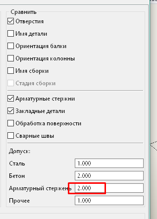

Добрый день.
Среда Topengineer. При нумерации арматурных стержней происходит округление до 10. Просмотрел файлы rebar_config.inp (их два: в папке C:\TeklaStructures\2017\Environments\Topengineer\KG\system и в папке C:\TeklaStructures\2017\Environments\Topengineer\KG\inp), менял значение параметра ScheduleDimensionRoundingAccuracy – на результат округления при нумерации не влияет. В чем может быть проблема?
Re: Округление арматуры
Сообщение Yura » 26 май 2020, 16:40
Здравствуйте, для начала проверьте допуск по стержням
Shigor
Сообщения: 217
Сообщение Shigor » 26 май 2020, 16:40
А это разве не про то, какие стержни будут считаться одинаковыми?
Мне нужно правило округления изменить (точность и направление округления), вроде как rebar_config.inp этим управляет
Сообщение Yura » 26 май 2020, 16:44
У меня стержни идут по порядку 1,2,3,4. У вас разве идет 10,20 или как?
