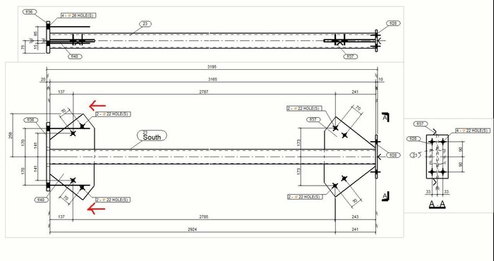

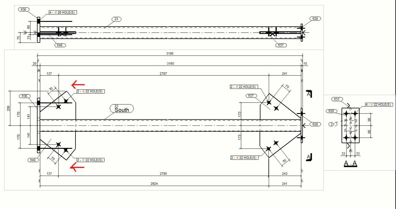

Одно сечение создается в чертежах сборки в Tekla Structures
Подскажите пожалуйста почему при создании чертежа сборки текла делает только одно сечение, а второе сечение по торцу не делает.

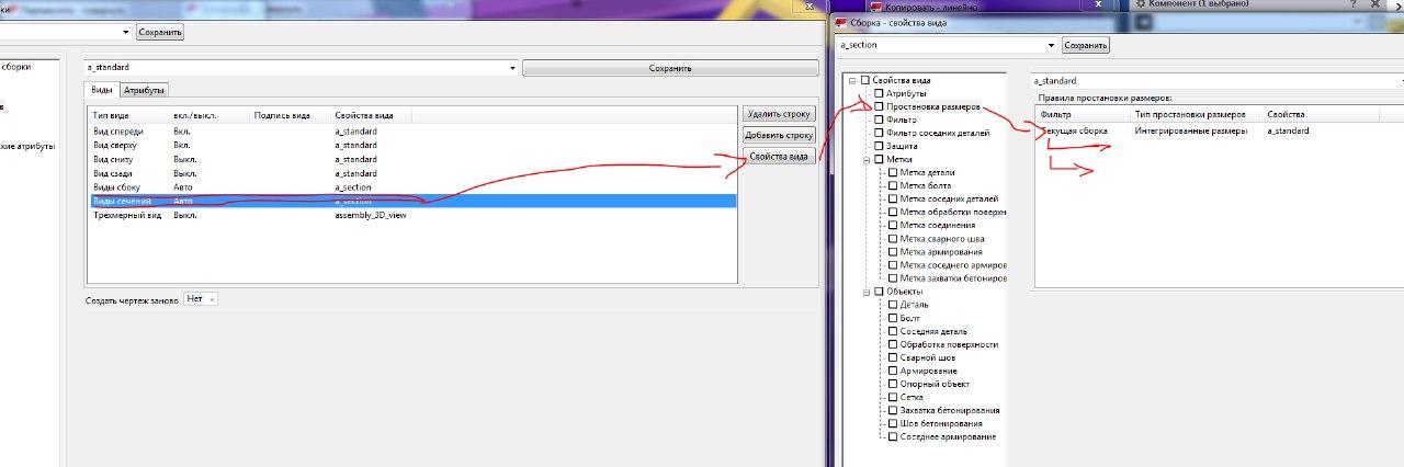

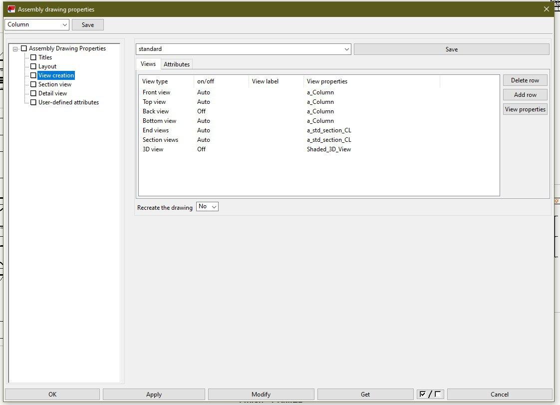

Re: Одно сечение создается в чертежах сборки в Tekla Structures
пробовали переключить на section views?
Xinienon
- Сообщения: 182
- Зарегистрирован: 23 мар 2020, 12:15
section views стоит auto. вы про это?
- Yesha
- Сообщения: 214
- Зарегистрирован: 25 мар 2020, 12:01
да, поставьте on
насколько помню там была зависимость от простановки размеров. то есть делается сечение, если есть привязки по габаритам
Xinienon
- Сообщения: 182

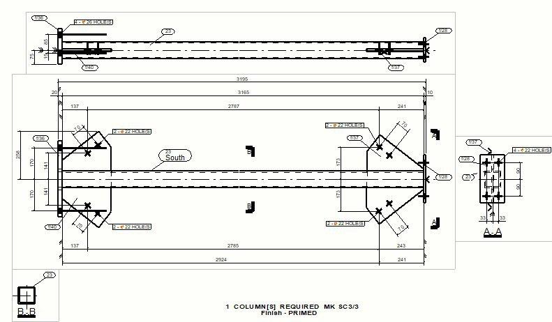

заработало при таком виде, но получается он будет теперь эти сечения всегда делать даже если они не нужны
при этом на других чертежах колон все нормально, не могу понять зависимость
да,в данном случае у меня просто размеры для чертежей сборок не настроены, но помню, что появлялись сечения, добавляя здесь фильтры и правила простановки.
