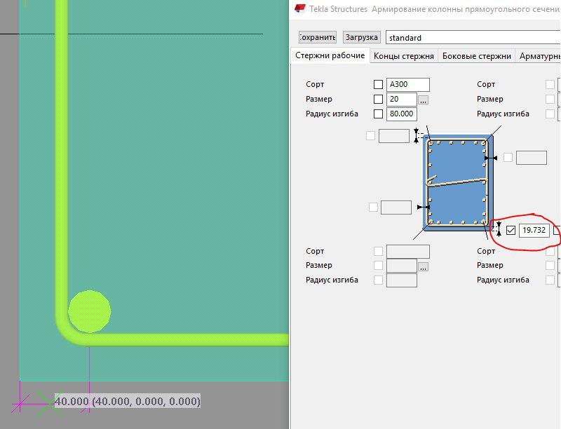

Всем добрый день, при использовании (83) компонента армирование колонны, получаются странные размеры от грани ж/б элемента, кто подскажет, как с этими десятыми бороться?

Увеличь диаметр арматуры Ну или округли :shock:

Сообщение Yesha »
Изменяй размер защитного слоя

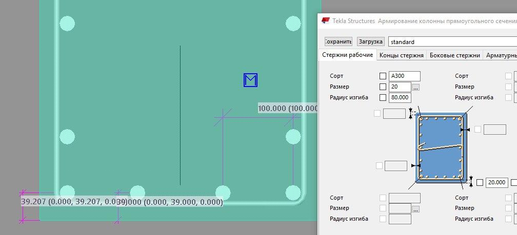

это абсурд, но я нашёл 1 способ

Но, другие стержни встают...

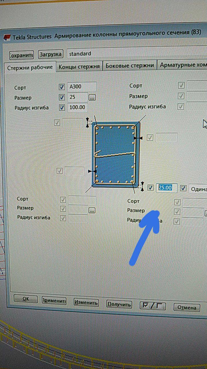

Сообщение Xinienon »
поменял значение "true" на "false", стало ещё хуже

получается, "до" использовался номинальный
Как я понимаю, стержень смещается, чтобы разместить хомут и чтобы не было конфликтов геометрии, но уж лучше пусть хомут смещается, чтобы разместить правильно стержень

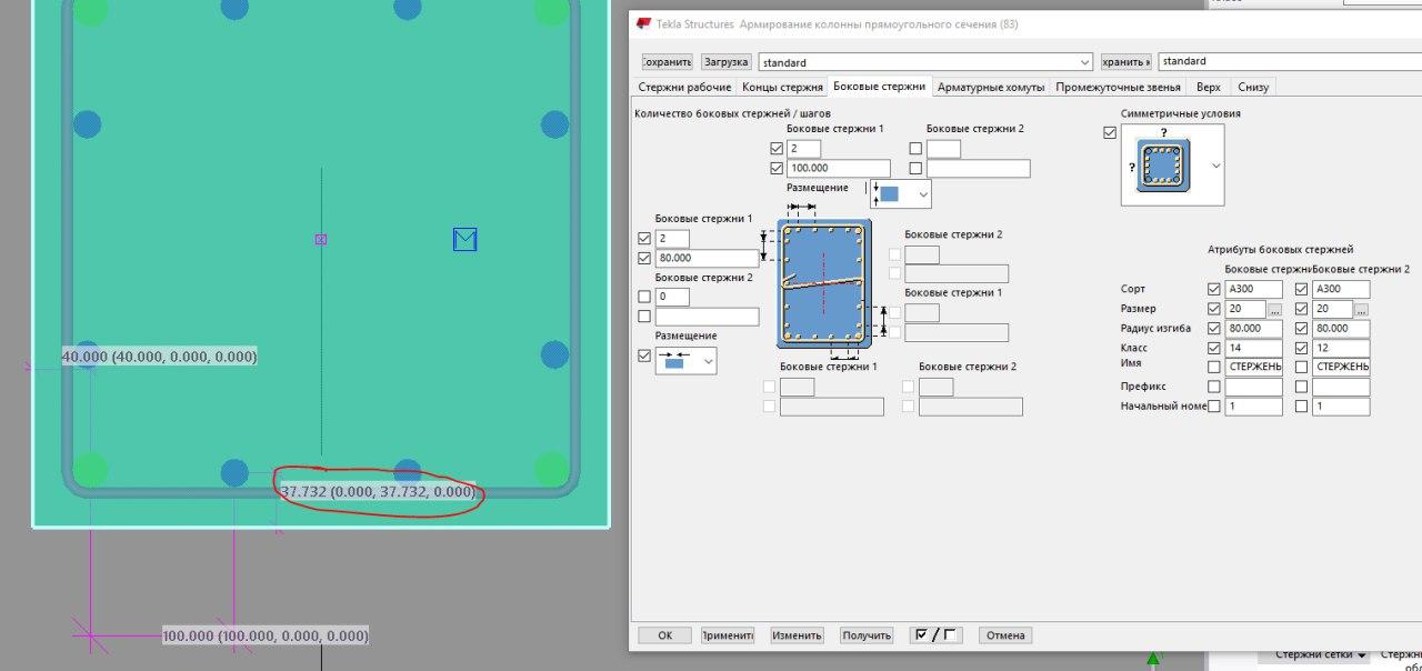

Re: Странные размер от грани ЖБ элемента в Tekla Structures
Сообщение prioritet »
Xinienon писал(а): 09 апр 2020, 16:58 это абсурд, но я нашёл 1 способ
Я такой же способ использую
