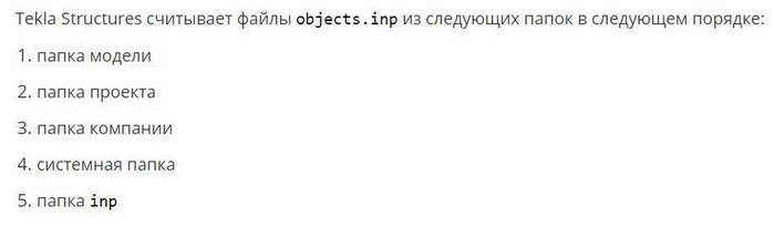

Добрый день, еще небольшой ликбез по UDA. Например я хочу использовать свою основную надпись с доп полями вместо стандартной. Могу ли я использовать уже определённые поля UDA, например ru_list на своём tab_page?
И еще, на что вообще влияет dummy_number в UDA? т.е. в чем будет разница между project(0,"j_Project") и project(1,"j_Project")
Clela
Сообщения: 225
Зарегистрирован: 23 мар 2020, 16:53
Re: Ликбез по UDA в Tekla Structures
Сообщение Clela »
Если так, почему .inp'ы среды приоритетнее по иерархии чем inp'ы из %XS_FIRM%? Когда копирую MY_UDA.inp в %XS_PROJECT%, или папку модели, то они заменяют UDA среды, т.е. гачинают отображаться на my_tab. Но абсолютно то же самое не работает из %XS_FIRM%
Yesha
Сообщения: 214
Зарегистрирован: 25 мар 2020, 12:01
Сообщение Yesha »
XS_FIRM задана на уровне модели и не успевает инициализировать objects.inp (?) я бы попробовал фирму прописать в user.ini
Clela
Сообщения: 225
Сообщение Clela »
Да, я как раз об этом думал. Но здесь наоборот. FIRM задана через user.ini, и не работает, а PROJECT задана на уровне модели, и работает) Надо протестировать, что если задать FIRM на уровне модели
