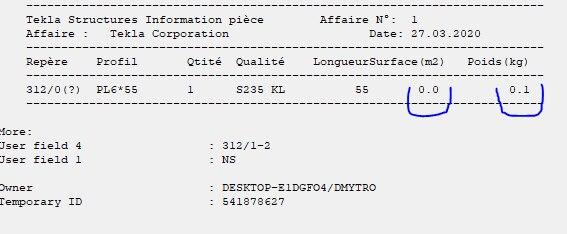

Сообщение KB_A.C.C » 07 апр 2020, 15:59
Подскажите плиз где можно настроить чтобы при запросе детали вот в этих позициях отображалось больше цифр после запятой.

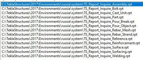

Сообщение Yura » 07 апр 2020, 15:59
TS_Report_Inquire

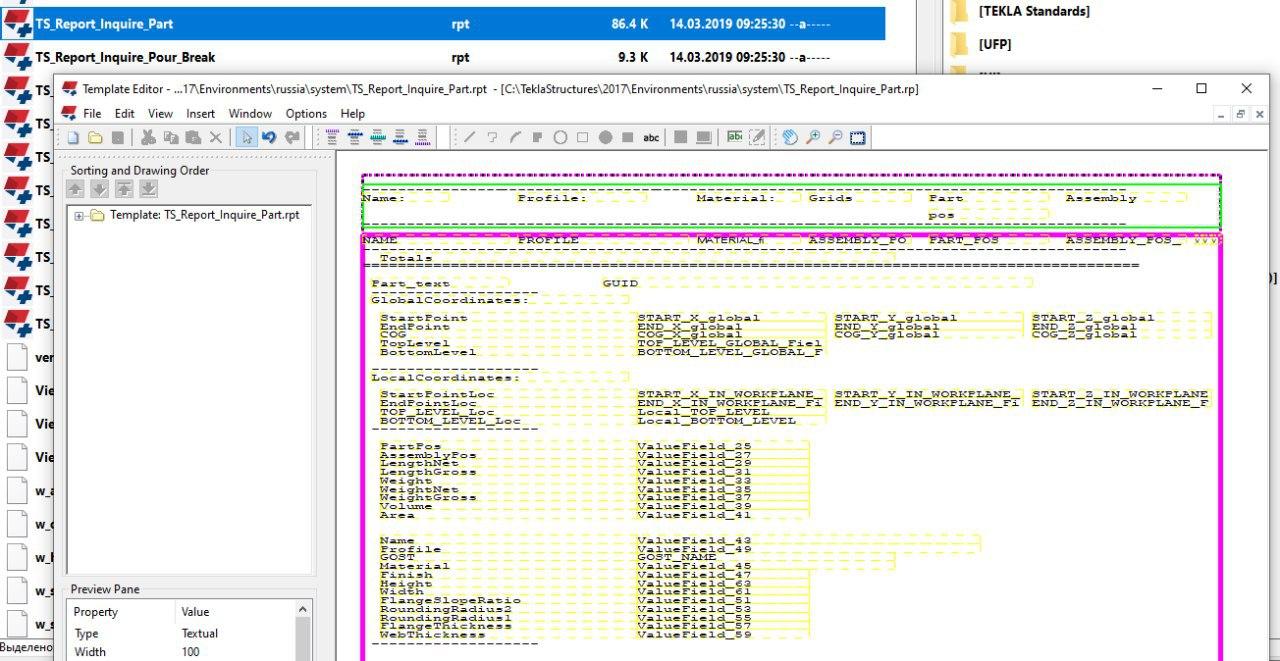

Сообщение Yura » 07 апр 2020, 16:01
редактировать в редакторе шаблонов

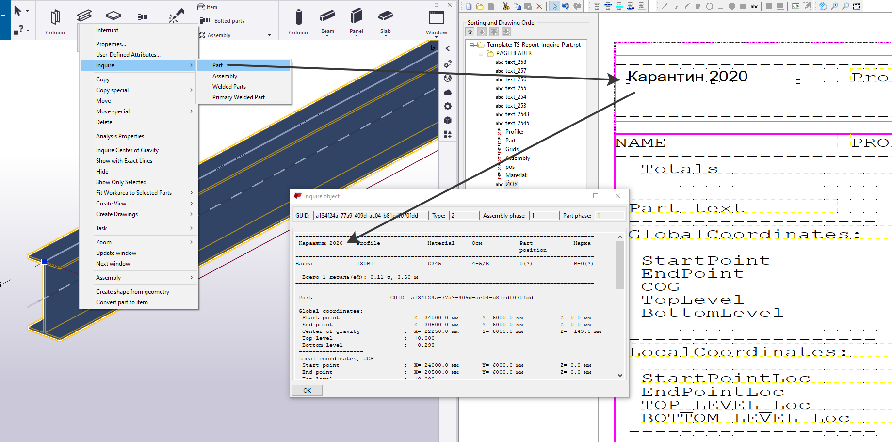

вы имеете ввиду сделать Отчет из детали? Хотелось бы не делать отчеты, о настроить больше цифр в отображении при Запросе. Для каталогов эту настройку нашел. А для Запроса нет.
Re: Запрос детали в Tekla Structures
любой запрос в текле это не хардкод, это просто такой же шаблон и его можно изменить как угодно
