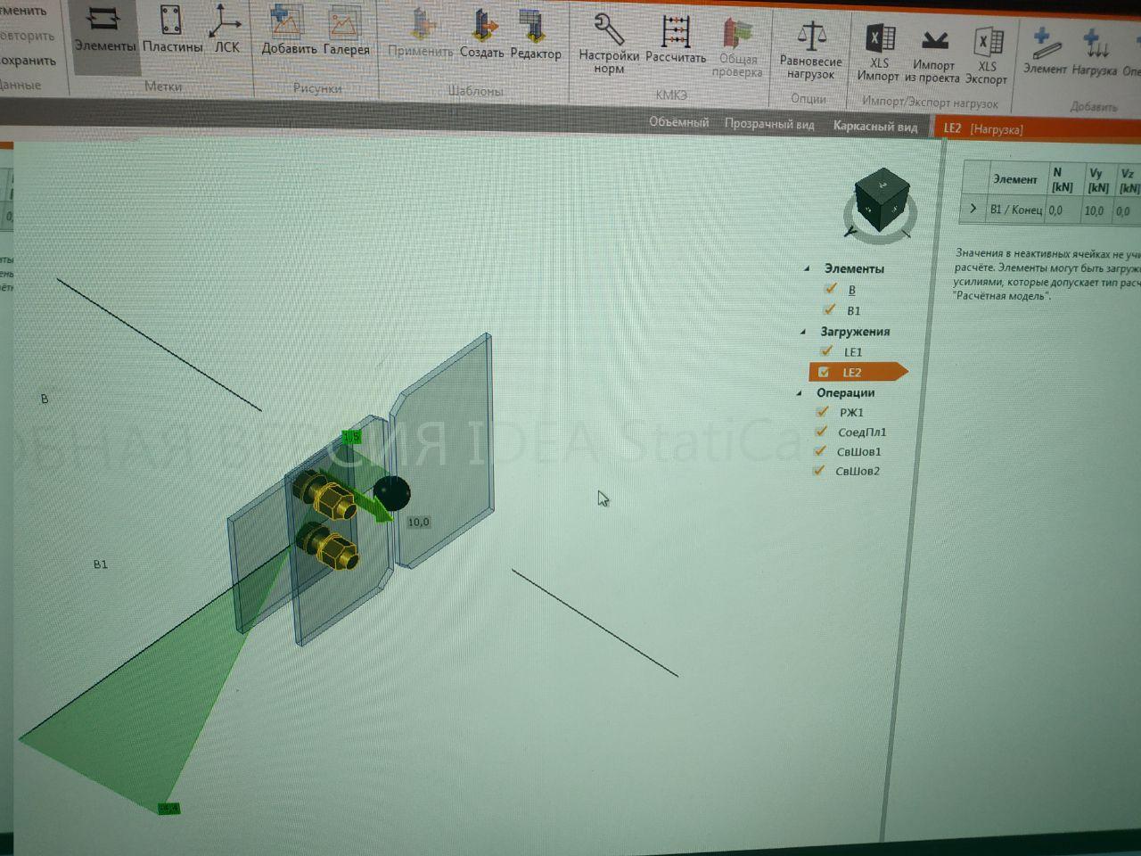

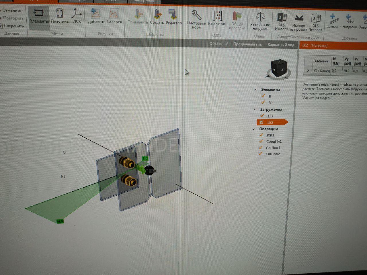

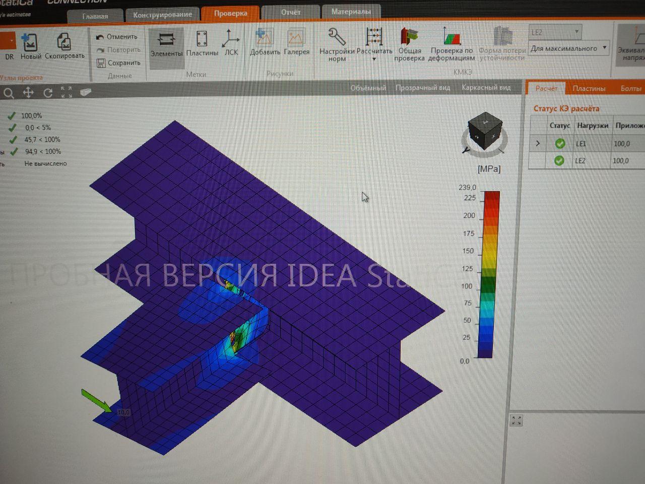

Добрый день, коллеги! Возникла необходимость проверки серийного узла на горизонтальную силу, на которую он не рассчитан. Если задавать приложение силы позицией, чтобы попасть в болты, то картина деформаций не соответствует реальной работе, если задавать на край ребра, то картина соответствует. Но возникает вопрос. У нас в любом случае на узел будет действовать вертикальная сила. Как совместить вертикальную и горизонтальную силы, чтобы деформации были реальными?

Точка передачи усилий от вертикальной силы болты, а от горизонтальной - край ребра

ориентируйтесь на эпюру момента, в первом случае вполне реальная картина получается, балка гнется справа налево

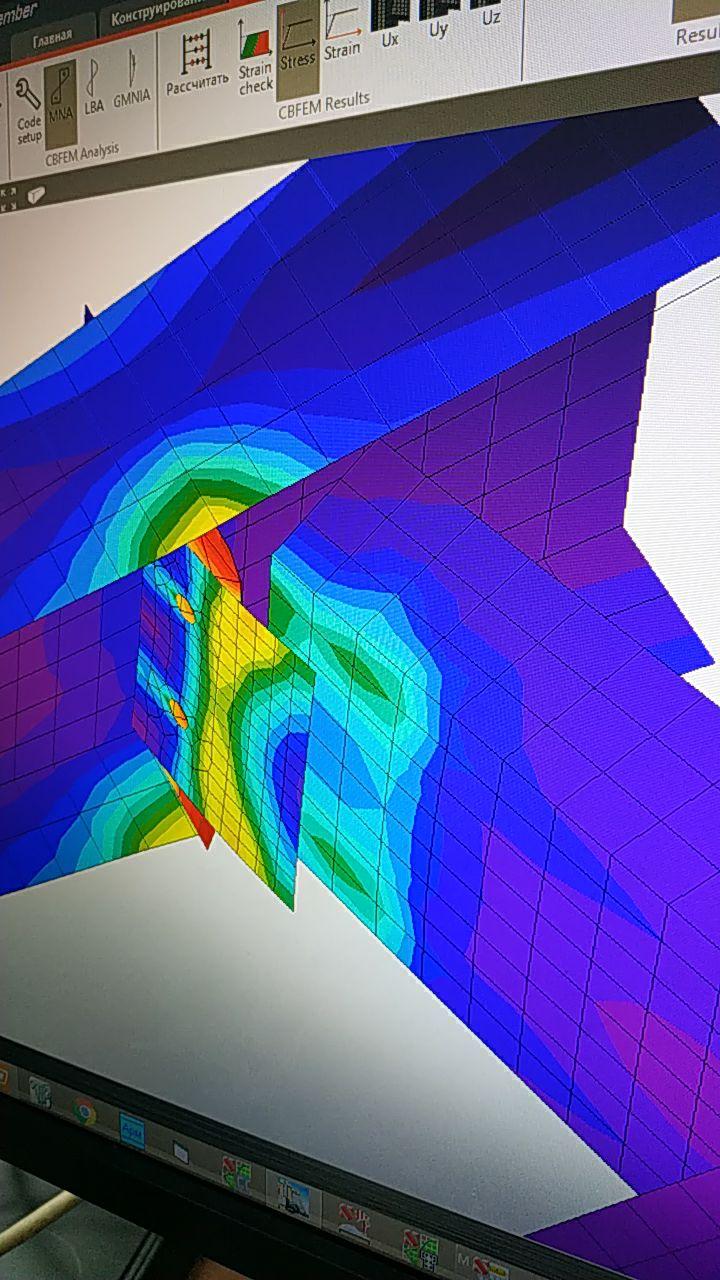

Re: Проверка серийного узла на горизонтальную силу в IDEA StatiCa
Вот ,что выдает Member

Чисто технически - просто задайте точку приложения в болтах и для горизонтальной силы момент в болтах такой чтобы на краю пластины по эпюре он был 0. Но мне кажется те точки, которые вы хотите задать не совсем корректны.

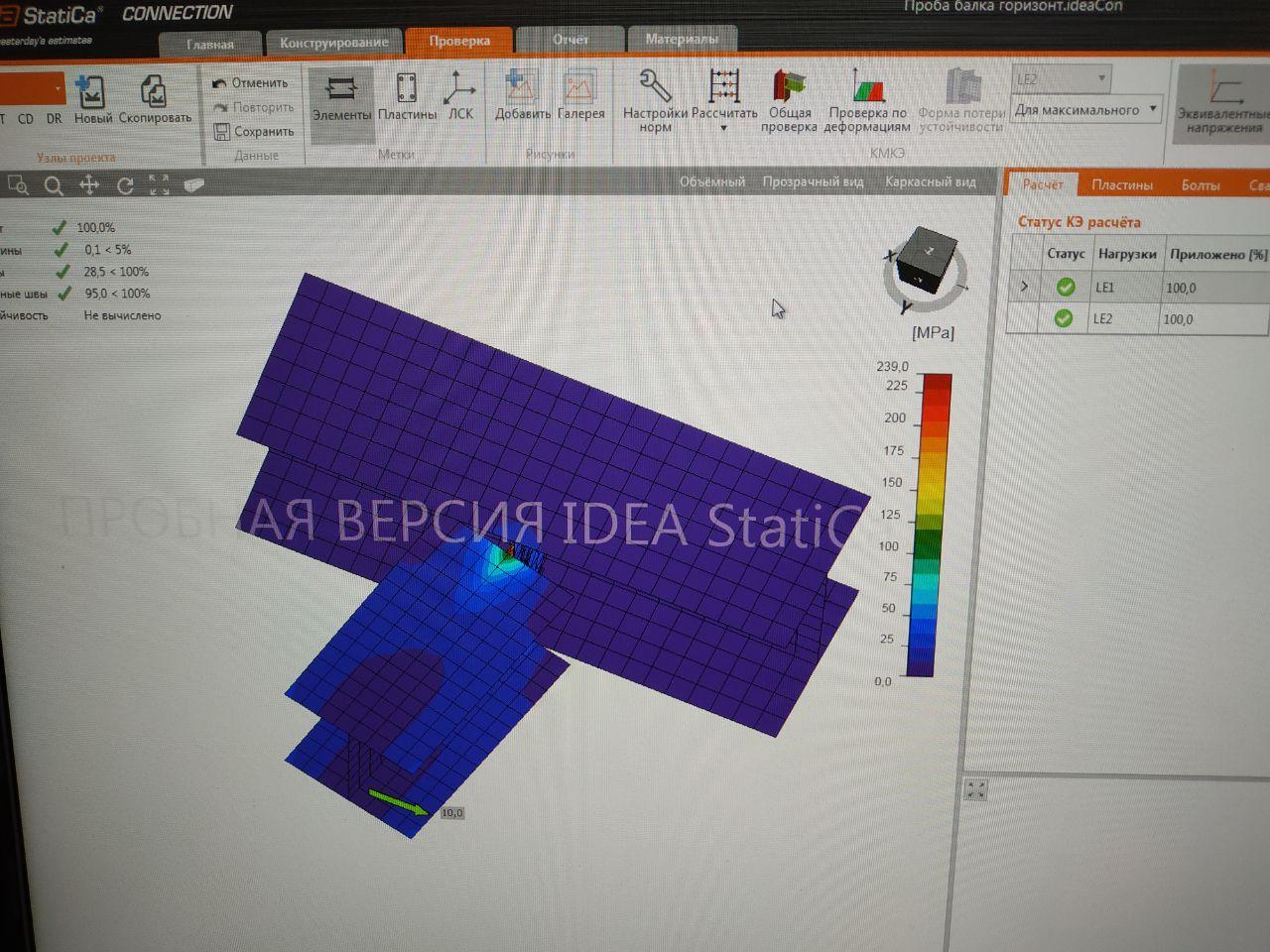

Смысл проверки такого узла в том, что в полуметре от него приходит другая балка, от которой возникает это усилие. Не думаю, что картина с отклонением балки в другую сторону от усилия вполне реальна.

вообще не вижу смысла проверять то, что на горизонтальное усилие не работаетXinienon писал(а): 03 апр 2020, 10:44 Смысл проверки такого узла в том, что в полуметре от него приходит другая балка, от которой возникает это усилие. Не думаю, что картина с отклонением балки в другую сторону от усилия вполне реальна.

да, и если нужно получить деформированную схему с учетом каких-то там других балок, не приходящих в узел, то задачу эту нужно решать не в коннэкшене
