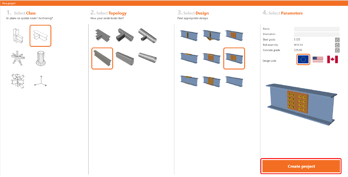

В более ранних версиях для этого приходилось создавать вручную несколько монтажных операций. Теперь, начиная с версии 9, для этого можно воспользоваться операцией Стык на накладках. Также в программе есть готовые шаблоны для такого соединения.
Начнём с самого шаблона:

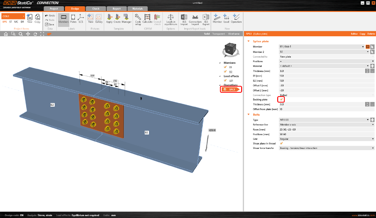

Сообщение Yura » 01 апр 2020, 16:32
Как вы видите, программа сама создала модель узла с нужной топологией, монтажными операциями и загружением – осталось только произвести расчёт. Обратите внимание на монтажную операцию SPL – Стык на накладках. Среди её свойств есть отдельное, которое отвечает за заднюю накладку – в дан-ном случае флаговая кнопка активна.
