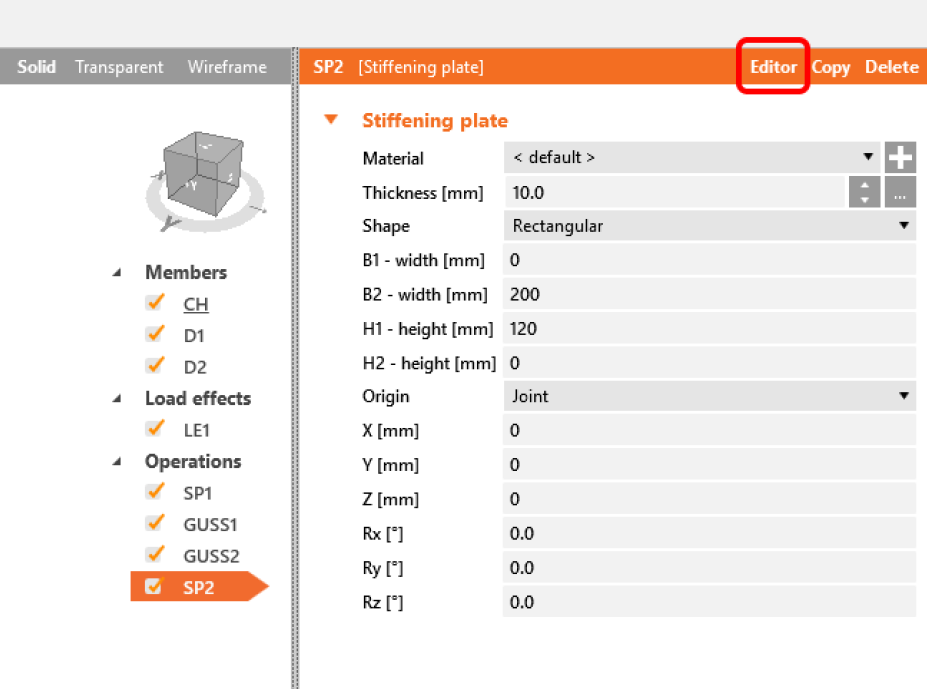

В IDEA StatiCa можно очень просто редактировать форму пластин, с помощью которых создаётся мо-дель узла (рёбра жёсткости, уширения и т.д. ).
Для этого просто выделите монтажную операцию с нужной пластиной и запустите Редактор из окна свойств:

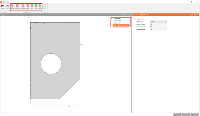

Кликните на одной из операций и введите нужное свойство. Например, как на рисунке ниже. Нажмите Принять (Применить), и изменения сразу же будут применены к модели.
