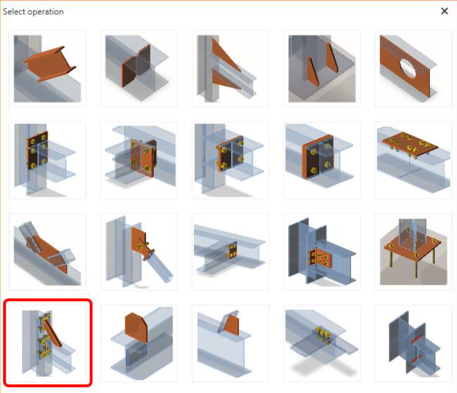

Для добавления Элемента усиления воспользуйтесь соответствующей монтажной операцией:

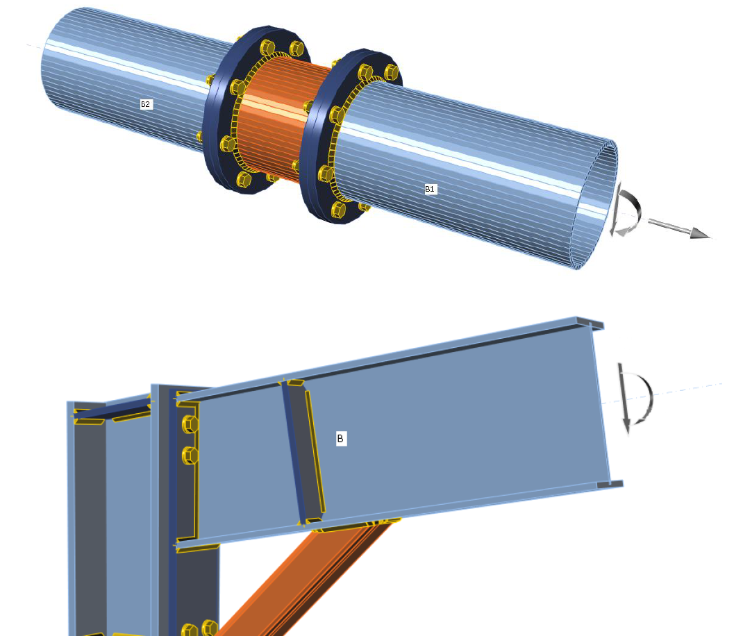

В следующих примерах как раз демонстрируются примеры использования монтажной операции «Уси-ливающий элемент»:
