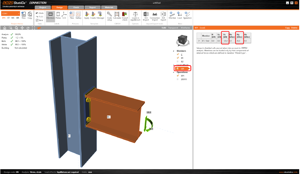

Рассмотрим простой пример рамного узла: балка В1 (конечный тип) крепится к колонне С (непрерыв-ный тип). Равновесие нагрузок отключено.

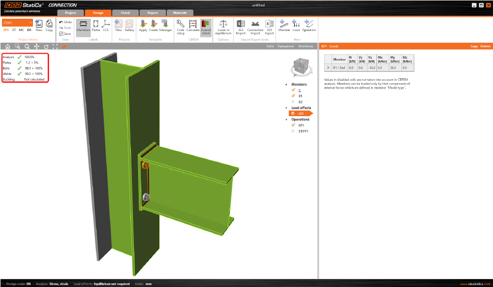

После расчёта модели результаты будут представлены в главном окне 3D вида. Все необходимые про-верки удовлетворяются.

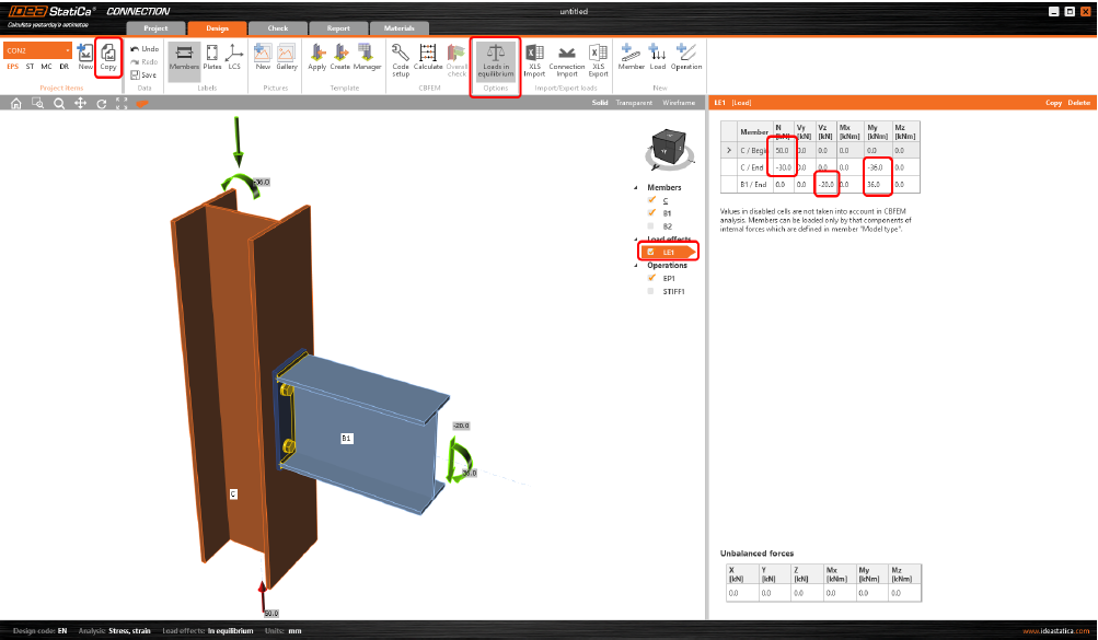

Re: Равновесие и опорный элемент s IdeaStatica
Сообщение Yura » 30 мар 2020, 17:13

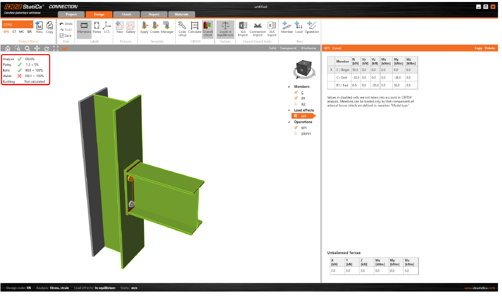

Скопируем узел и сделаем активной кнопку Равновесие нагрузок. При этом в нижней части окна свойств загружений появится таблица с неуравновешенными силами. Теперь к обоим концам колонны С нам нужно приложить усилия, чтобы в узле соблюдалось равновесие.
Сообщение Yura » 30 мар 2020, 17:16
Произведём повторный расчёт узла CON2 и увидим, что сварные швы на этот раз не прошли проверку по нормам. Причиной этого являются усилия, которые были приложены к колонне – НДС колонны изменилось.
