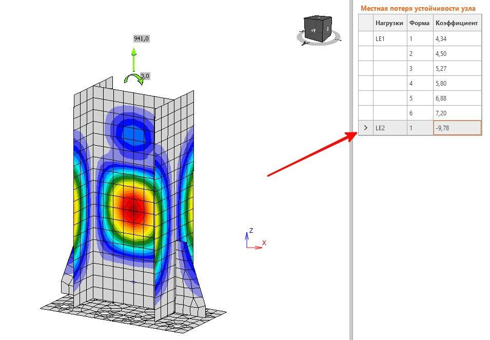

Устойчивость с отрицательным знаком в IDEA StatiCa
усилия в анкерных болтах в идее статике получаются больше
а что означает устойчивость с отрицательным знаком?
Re: Устойчивость с отрицательным знаком в IdeaStatica

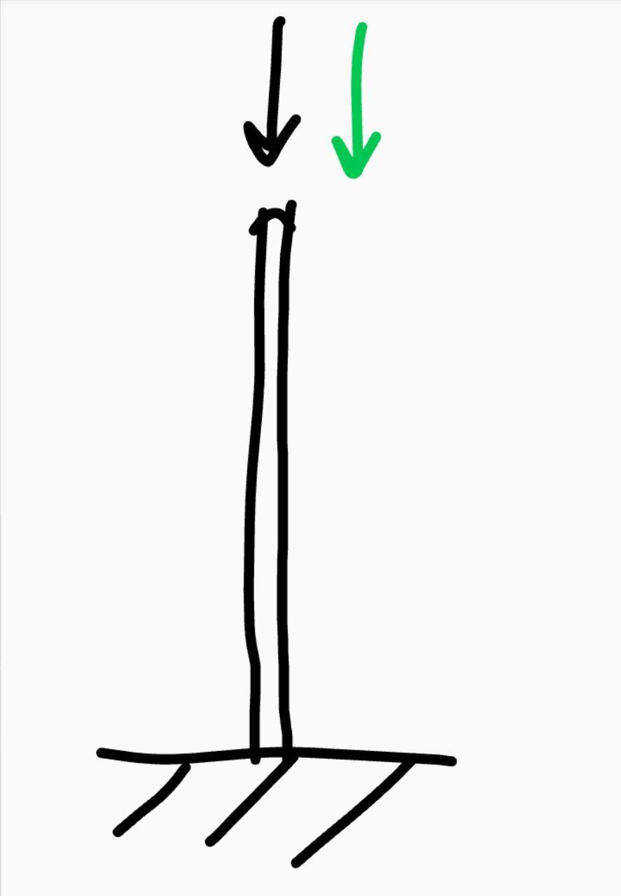

Значит, что надо в другую сторону приложить нагрузки, чтоб получить потерю устойчивости.

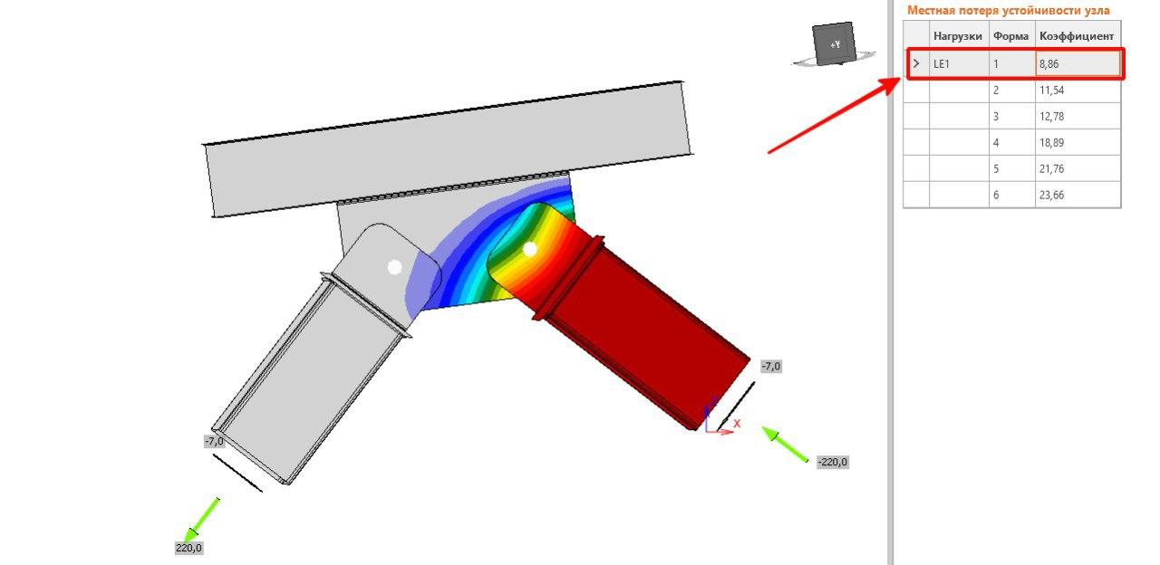

Гибкости — не расчет на устойчивость. И здесь не нужно искать 15. Если появится случайный эксцентриситет — изменится форма потери устойчивости или значение КЗУ? Не думаю, стенка будет примерно так же напряжена. А это значит, что IRL данная потеря произойдет примерно в тот же момент, что и в расчете. То есть никаких 15 закладывать не нужно.
Другое дело — пресловутая сжатая фасонка — там случайный эксцентриситет сразу меняет запасы в "плохую" сторону и IRL потеря устойчивости фасонки произойдет гораздо раньше, чем в линейном расчете. А значит надо себя обезопасить.
в фасонке учет геом. нелинейности с учетом несовершеств дает сильный вклад в ее работу?
в эти пункты так же входят местные устойчивости стенок и полок
И внецентренность, и геомнелин и даже физнелин
с учетом несовершенств
при работе на сжатие?
Несовершенства — это внецентренность. Они вместе с геомнелином заставят фасонку упасть гораздо раньше, чем по Эйлеру
поэтому надо раскреплять ее ребрами жесткости
Либо, как просит еврокот, запастись цифрой 15 в этом расчете
ну то есть не для стержневых элементов, а для фасонок
Не обязательно. Просто фасонка очень показательный пример. Это может быть и какой-то сжатый кусок стержня в узле.
Я бы закрепил связь крестом только, сначала. Это будет немножко не в запас, но ближе к реальности
