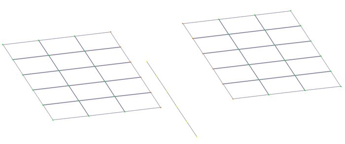

Добрый день! Столкнулся с необходимостью расчета ребристого перекрытия промышленного здания. Возник вопрос : как правильно задать сечение плиты перекрытия и адекватно задать нагрузки?

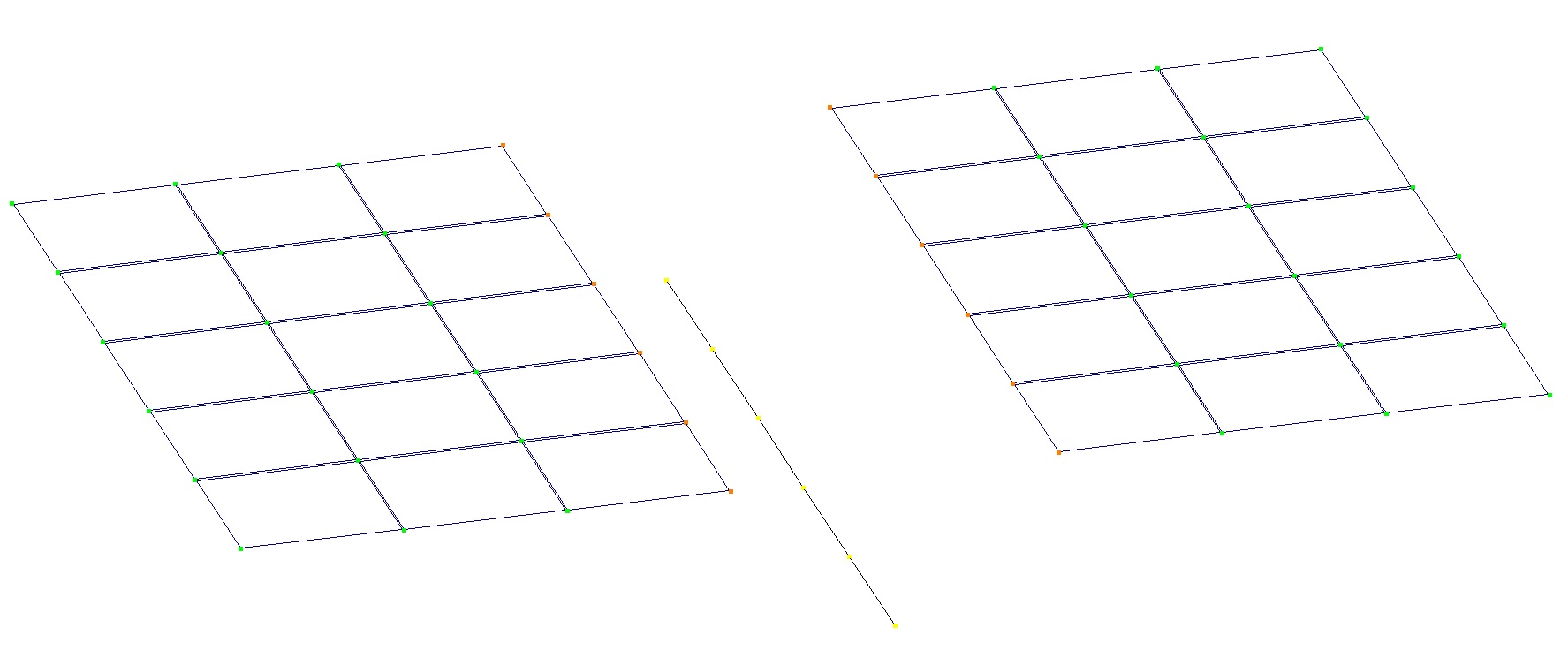

Монолитную плиту моделируете с вырезом, ширину выреза назначаете равным ширине ребра плиты. Вдоль оси выреза (посередине) выполняете стержневой элемент, смещение стержня по оси OZ относительно середины высоты плиты принимаете равным (Hребра-Нплиты)/2, т.е. при высоте ребра Нребр=500мм и Нпл=200 получаете (500-200)/2=150мм. Далее стержень требуется разбить узлами таким образом, чтобы узлы стержня находились в соответствии с сеткой узлов триангуляции плиты (см. вложение). Далее выделенные три узла объединяете в АЖТ с ведущим стержневым узлом. Сечение стержня назначается равным ширине ребра плиты, а высота принимается равной полной высоте ребра плиты.
По нагрузкам: её требуется приложить только к плитной части, также нужно добавить нагрузку от выреза, которая перераспределится на плиты.
