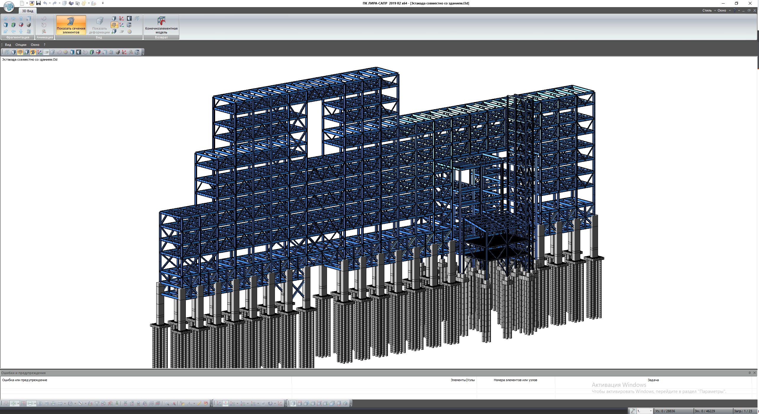

Пример модели здания объединенного с эстакадой выполненной topengineer.ru

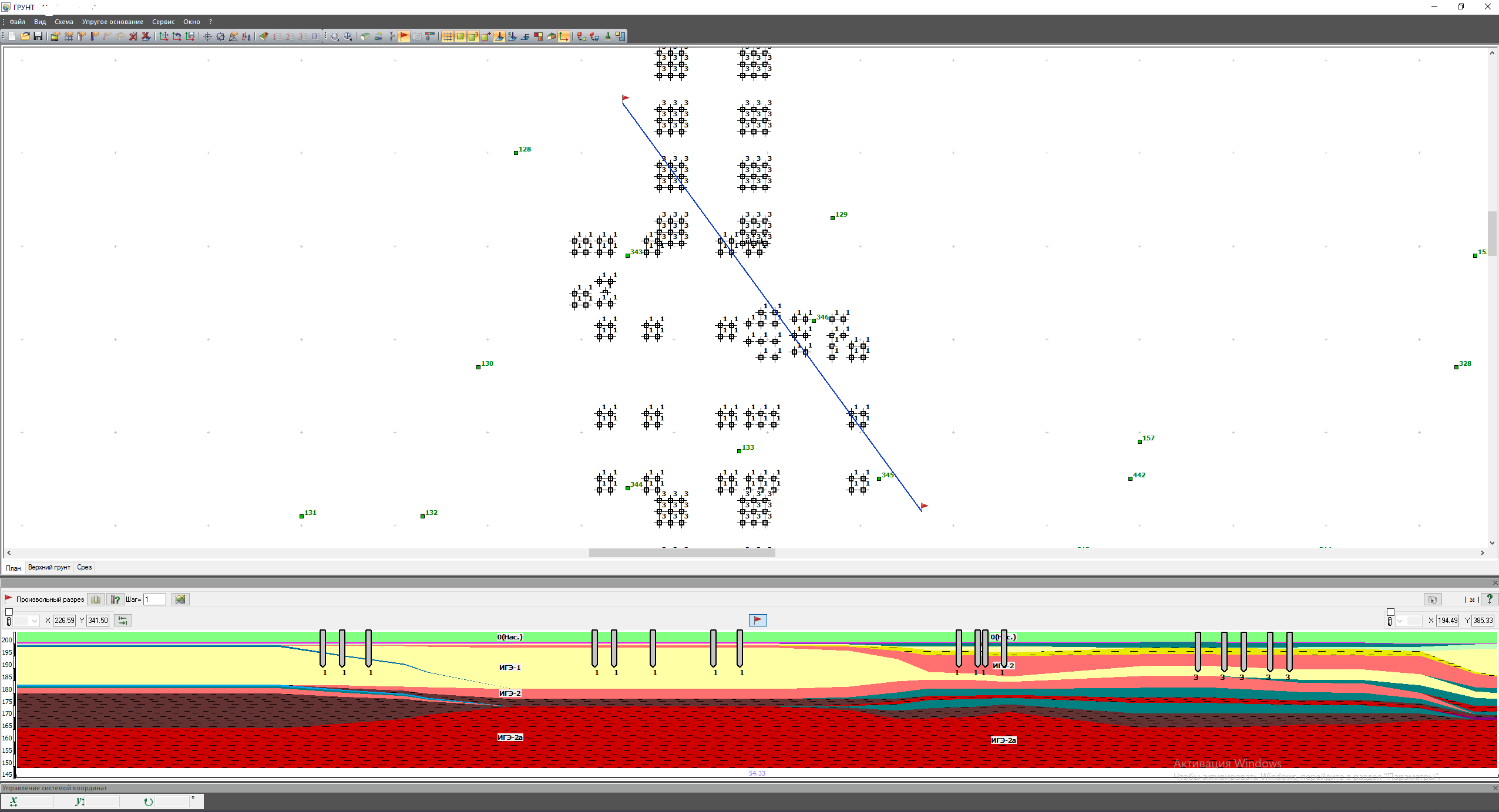

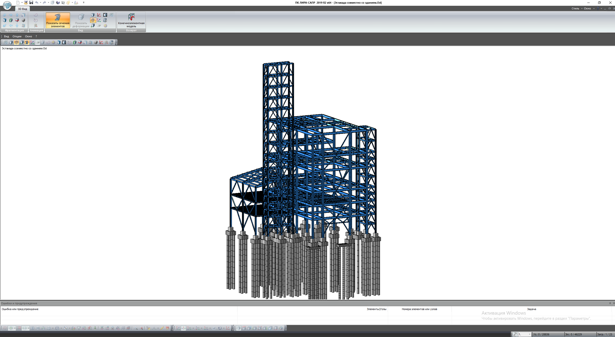

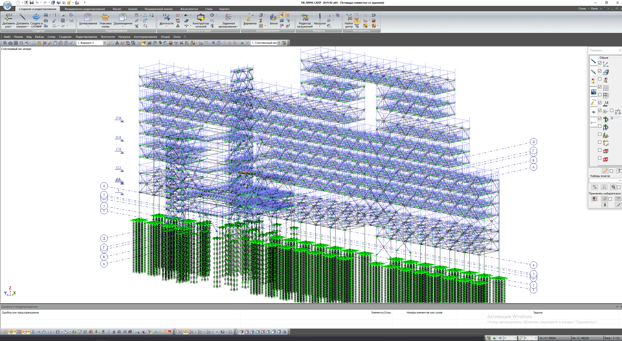

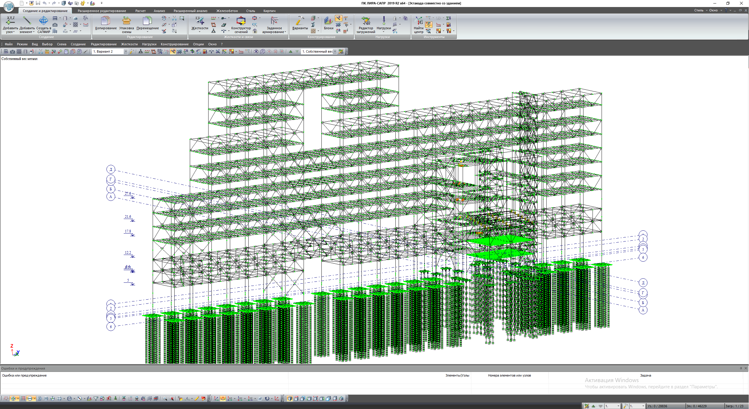

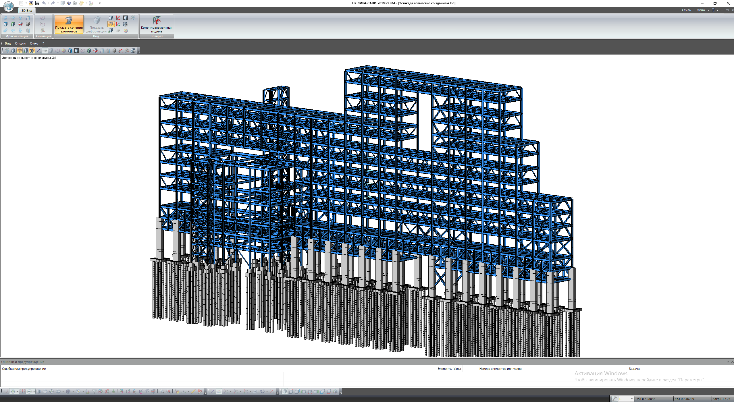

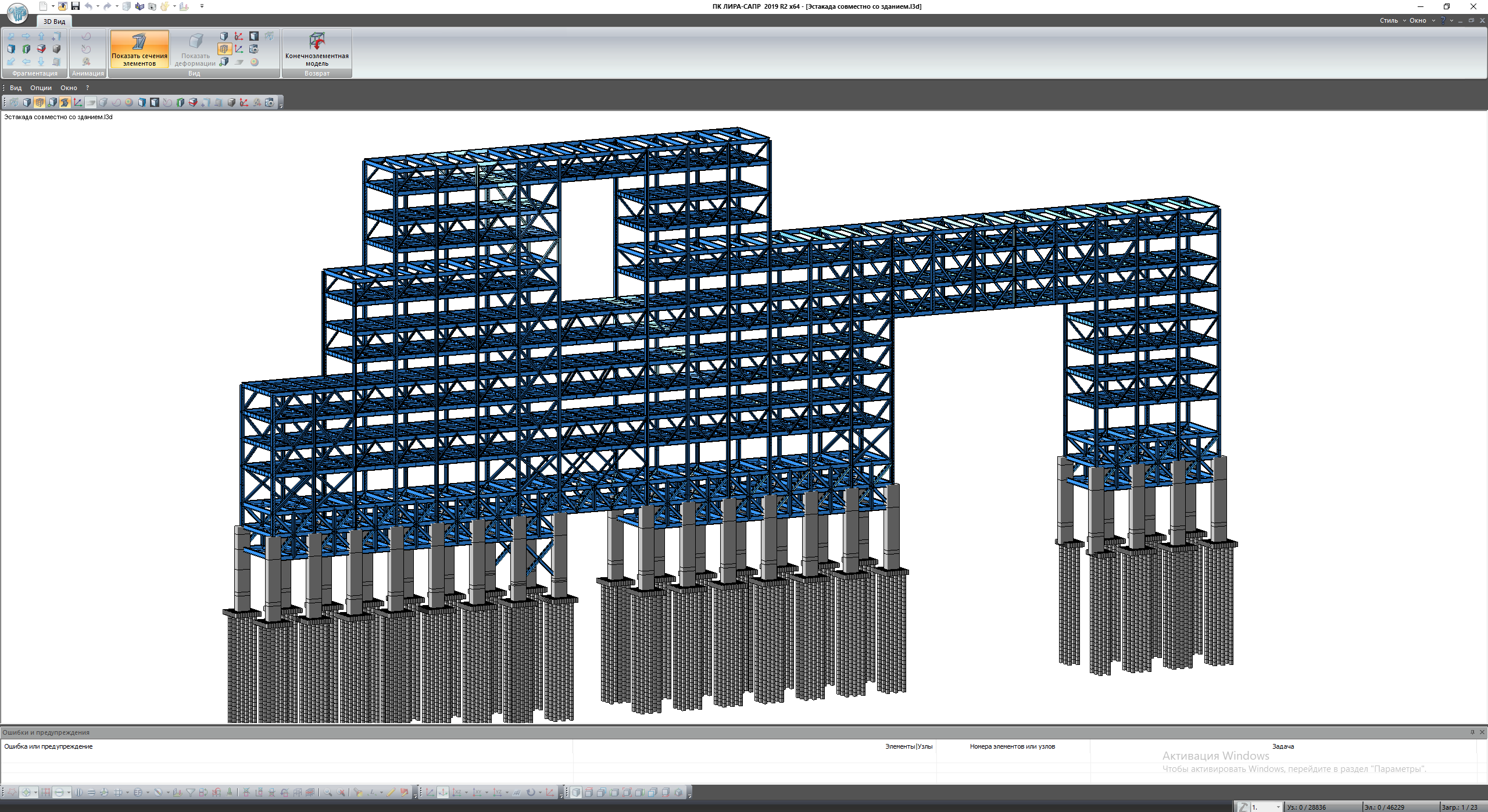

Модель представляет собой схему, комбинированную из двух более простых сооружений. Эстакада представляет собой разновысотное многопролетное сооружение, выполненное из жестких стальных рам шарнирно-соединенных между собой балками и связями в продольном направлении. Максимальная высота эстакады составляет 59м. Вблизи эстакады располагается промышленное сооружение с металлическим каркасом. Учет совместного расположения зданий необходим для корректного моделирования ветровых нагрузок. Каркасы рассчитывались по критериям 1 и 2 групп предельных состояний от действия статических и динамических воздействий. Выполнялся расчет осадки сооружений с учетом взаимного влияния фундаментов на грунтовом основании.
