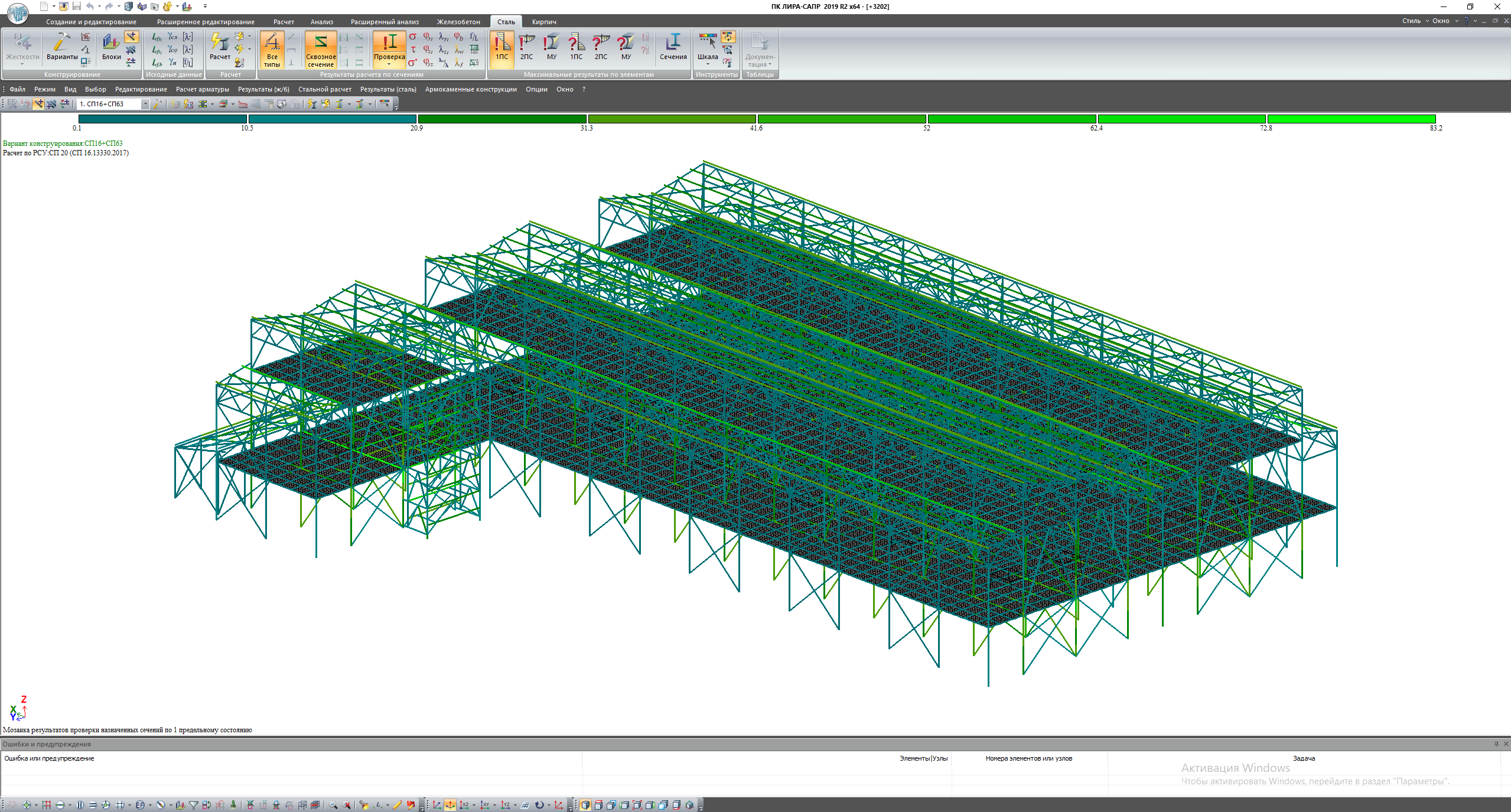

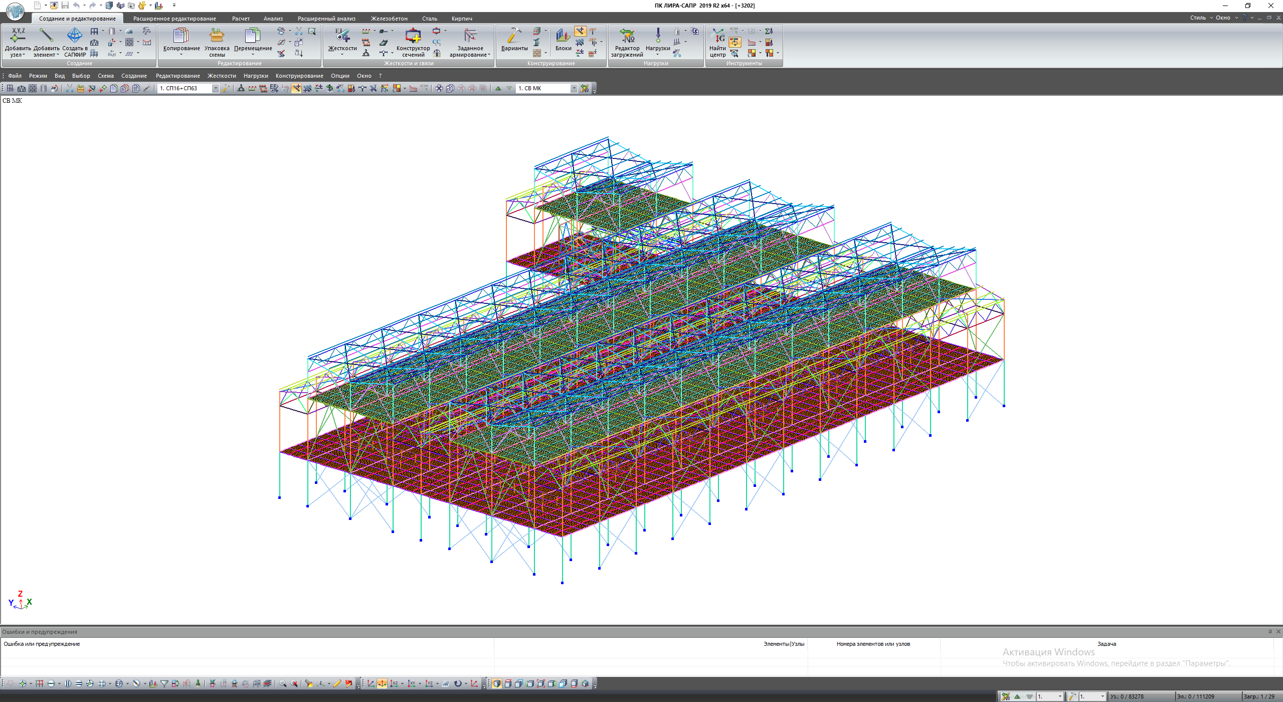

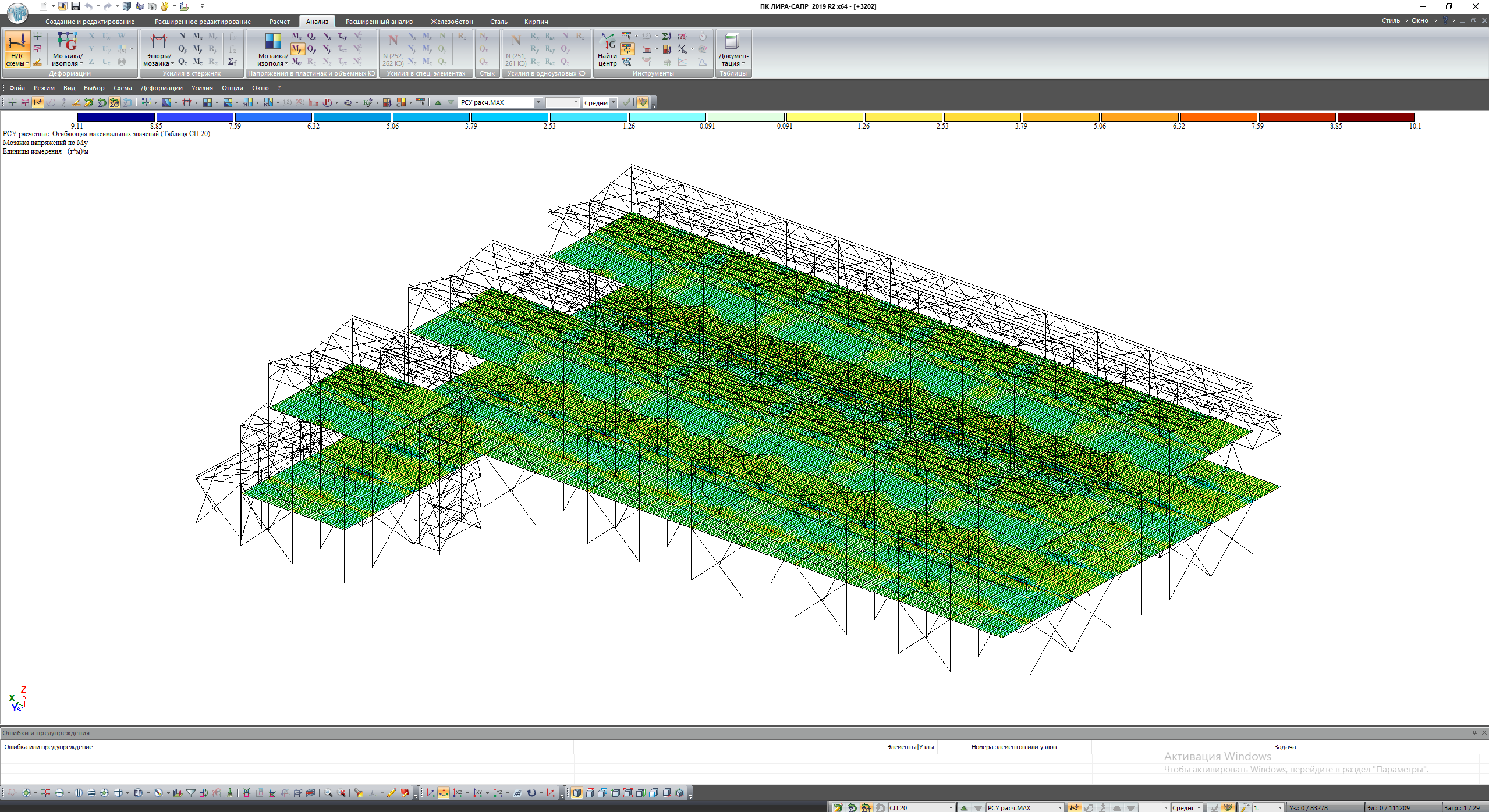

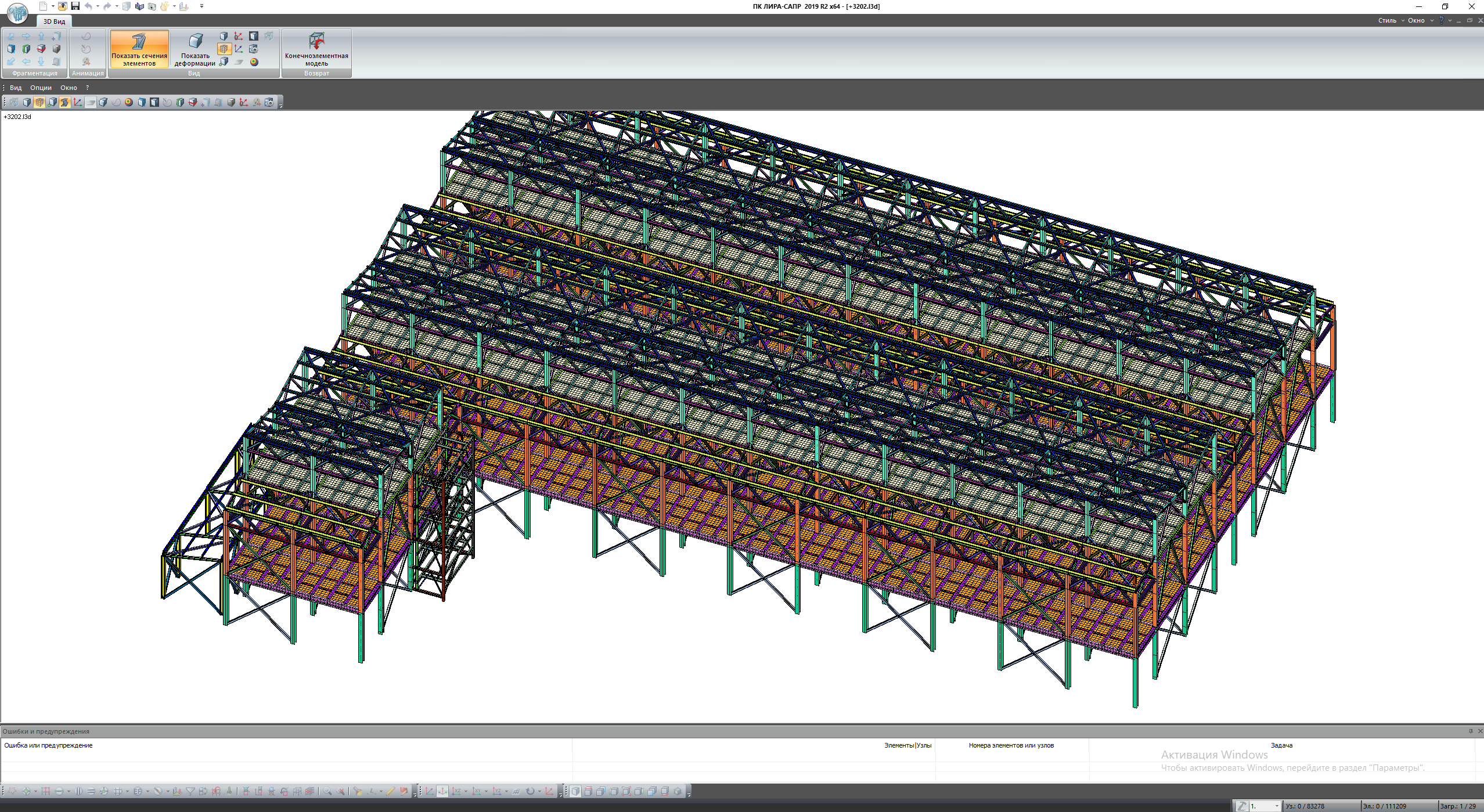

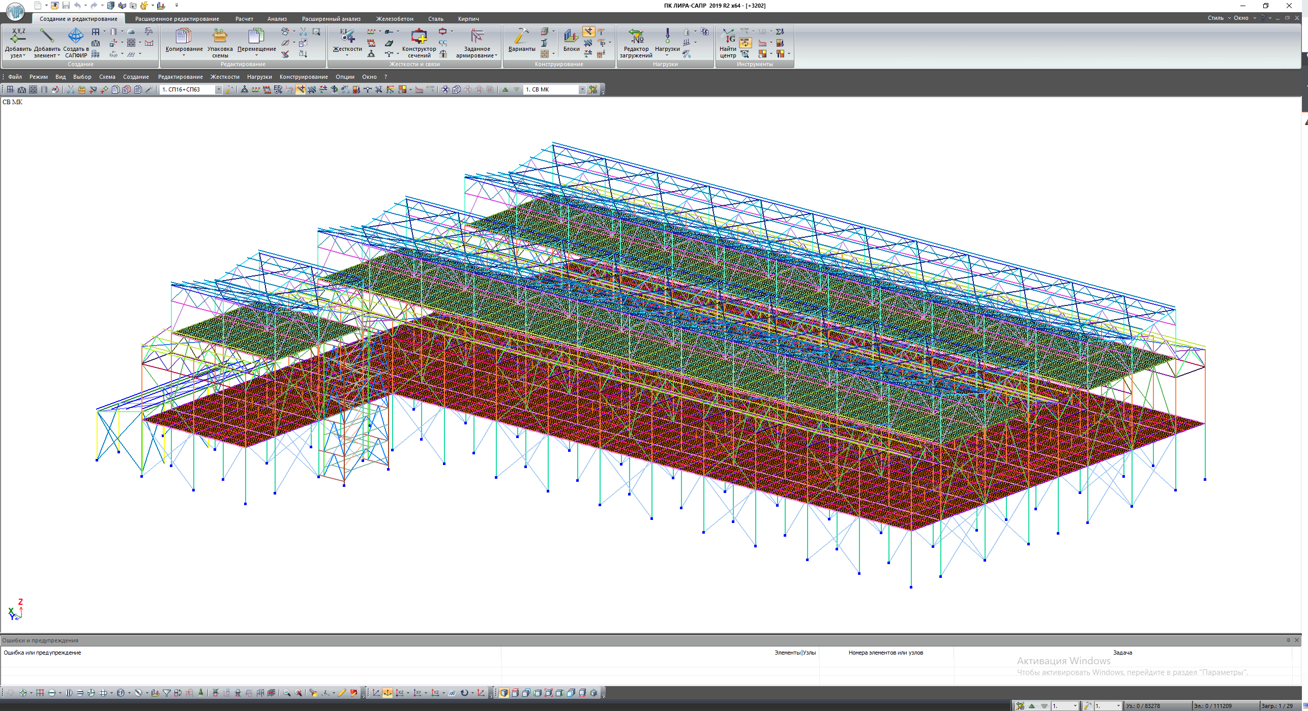

Объект промышленного цеха представляет собой металлокаркасное трехсекционное сооружение с монолитным железобетонным перекрытием по стальным балкам. Габариты первой секции составляют 12*16 метров. Габариты второй и третьей секции суммарно составляют 40*72 метра. В рамках расчета были выполнены подбор и проверка стальных элементов, подобрано армирование монолитной плиты перекрытия. Расчет проводился с учетом пульсационных и сейсмических динамических нагрузок. Сейсмические нагрузки моделировались для проектного и максимального расчетного землетрясений. На следующем этапе проводилась проверка устойчивости здания к прогрессирующему обрушению. По результатам расчетов все конструкции здания выполняют условия 1 и 2 групп предельных состояний, конструкции здания устойчивы к прогрессирующему обрушению.
