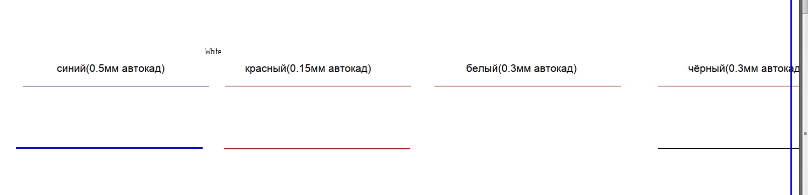

Добрый день.
Создаю 2d библиотеку. Накопилось проблем... При переносе в теклу узлов из автокада, толщины линий становятся одинаковыми. Цвета часто меняются на другие.
Вот у меня в автокаде синий толстого цвета, красный тонкого. Делаю в текле аналогичные настройки. Родные текловские линии печатаются с нужной толщиной, автокадовские - нет.
Ещё импорт цвета не всегда корректно работает, почему мой автокадовский черный цвет вдруг стал красным?
Есть ли какой-то вариант перенести в теклу белый цвет?
Во вложении верхние линии импортированы из автокада, свойства линий подписаны. Нижние линии родные текловские.

Re: Как задать толщину линий в вставляемом DWG/DXF?
Добавлю. Если я красную линию в автокаде заменю на жёлтую, то белая и черная импортированные линии изменят свой цвет с красного на жёлтый. По всей видимости текла не может найти соответствие этим цветам где-то внутри себя и использует последний применённый цвет.
Вопрос всё равно открыт. Как изменить толщину линий импортированных из автокада? может файлик есть на соответствие цветов? И как импортировать белый цвет?
