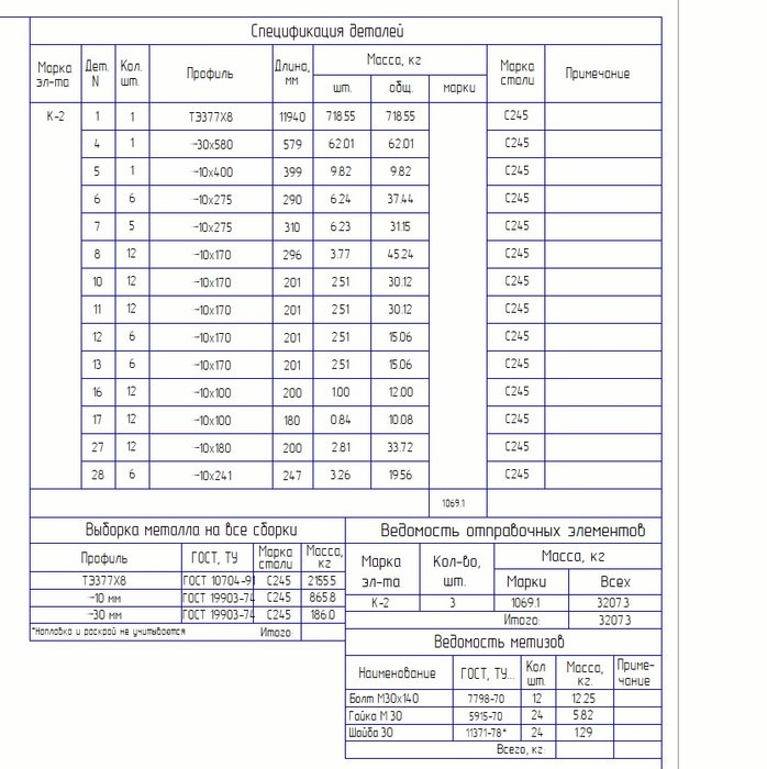

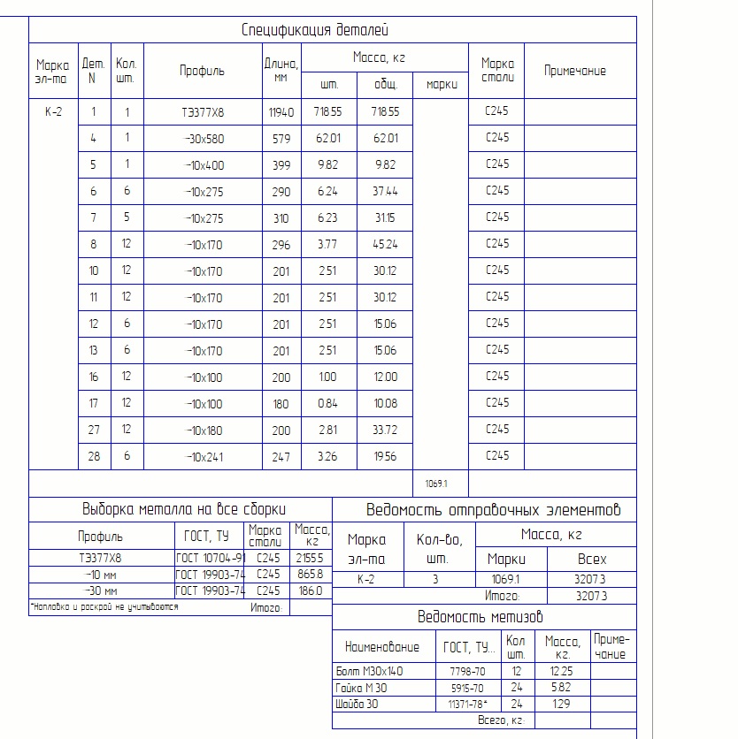

При создании чертежа сборки выбираю компоновку "ведомость металла на все сборки". Выборка металла на все сборки не считает итог (кг), а ведомость метизов не считает Всего (кг). Причем в предыдущем проекте все было нормально, и этот проект когда начинал - тоже все было на месте, а сейчас просто пустая ячейка.
Выборка металла и ведомость метизов не считает общий вес

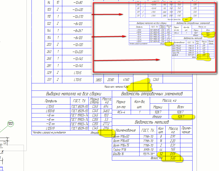

Та же беда. Та же компоновка, но интересная вещь где-то считает вес сборки где-то нет. Там где общий вес сборки не посчитан, если сдвинуть таблицу в сторону, то считает. Общий вес метизов и металла тоже самое когда хочет тогда и считает. Диагностику модели делал - не помогло.

Стоит на 3-х компьютерах, везде такая история. Начинается как только создаешь новую компоновку листа, точнее поменял расположение таблиц на чертеже. Компоновку листа создал, на старой половина итогов пропало, третью компоновку создал, на первой итоги появились на второй пропали и т.д.
