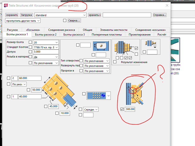

Сообщение Рак Роман » 29 мар 2019, 10:27

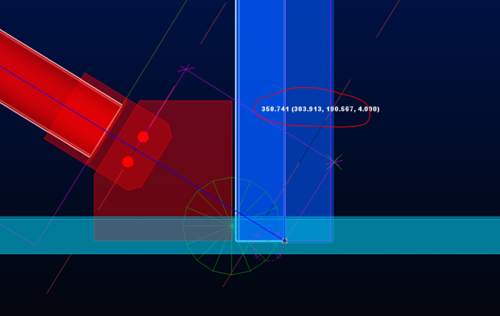

подскажите пожалуйста , кто знает в компоненте 20 размер (указанный на картинке) - что это за размер от чего и до чего ?
- я выставляю к примеру 300 и не понятно до чего он в модели получается, все перемерял
Re: Компонент 20
Сообщение meart » 29 мар 2019, 10:44
у меня получается от центральной оси главной детали до ближайшего ряда болтов.

Сообщение Рак Роман » 29 мар 2019, 12:26
meart писал(а):
29 мар 2019, 10:44
-значит я не так что то делаю , а что именно не понимаю.
- вот пример , связь подходит к коробки из швеллера ось коробки завязана с осью связи , размер 300 по узлу, а по факту 358

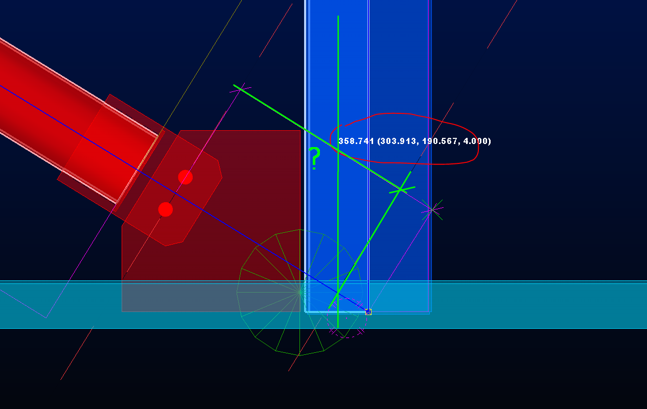

Сообщение Рак Роман » 29 мар 2019, 12:31
а вот когда строю только из связей то выходит.
центральная линия главной балки это что? это же линия вот эта синия ))) , в швеллере же тоже к ней все сводил

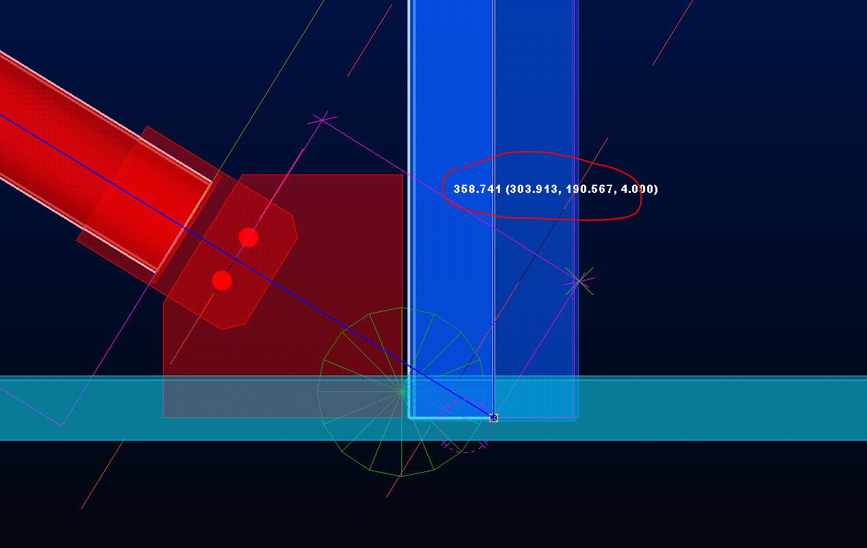

Сообщение Рак Роман » 29 мар 2019, 14:39
ну по узлу я ставил 300, а до точке, до центральной линии вон видети не 300, а 358
Re: Компонент 20
Сообщение meart » 29 мар 2019, 14:54
Рак Роман писал(а):
29 мар 2019, 14:39

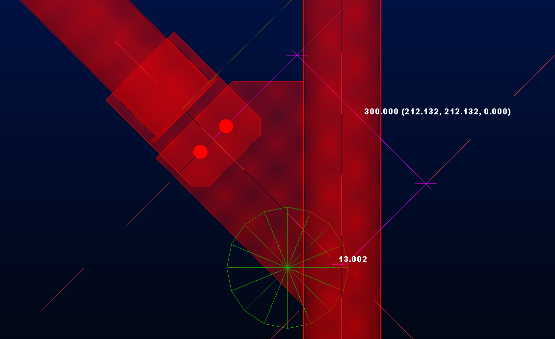

я вижу, что у вас размер стоит не к центральной линии элемента/объекта/профиля, а к опорной. "спаренный профиль" - это всёравно два профиля, а крепитесь вы к одному.
Я нарисовал на вашем скриншоте, где должно получиться 300.

Сообщение Рак Роман » 29 мар 2019, 17:21
meart писал(а):
29 мар 2019, 14:54
Рак Роман писал(а):
29 мар 2019, 14:39
-я вас понял , спасибо большое. Буду знать что оно привязывается к центральной линии профиля. Отобразил эти линии и все получилось.

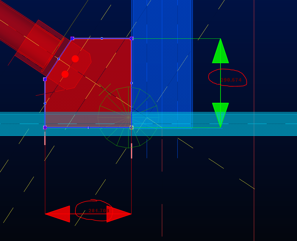

Скажите а как вы поступаете с неровными размерами фасонок? - забиваете на такие размеры как 351, 457 ,к примеру. ?
п.с. просто по старинке привык делать кратные размеры
Re: Компонент 20
Сообщение meart » 30 мар 2019, 16:09
Рак Роман писал(а):
29 мар 2019, 17:21
Забиваем. Детали режет станок, ему не важна кратность размеров :D

- а позвольте еще поинтерисоватся как быть с такими лапками связей в которых есть ребро жесткости между болтами. В компоненте нет такого же ребра
кмдшник
Сообщения: 24
Re: Компонент 20
Сообщение кмдшник » 23 авг 2019, 10:37
Можно сделать пользовательский компонент, либо начертить деталь и "копировать - к другому объекту". В 20-м компоненте насколько знаю такого ребра нет.
Re: Компонент 20
Сообщение meart » 23 авг 2019, 11:19
Рак Роман писал(а):
01 апр 2019, 13:40
Либо копированием к объекту, либо пользовательский компонент. В любом случае не очень удобно и стандартного решения нет. :D каждый раз решаем заново
