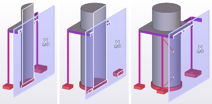

Добрый день есть вопрос такой. При изменении свойств вида а именно изменение величин верх или низ , детали которые попали в эту область отображаются полностью . Возможно ли их отображение только по границам вида есть ли такая настройка? Что бы он обрезал детали по границе вида?

нужно захватить границей вида чуть-чуть детали (меньше 1 мм), тогда должно обрезать. Если граница вида совпадает с границей детали - она отрисовывается полностью ...

Это понятно. Но хотелось бы узнать есть ли возможность что бы он обрезал на виде деталь? Как это делает например ревит.

Можно использовать Clip planeGall1983 писал(а): 25 фев 2019, 03:30 Это понятно. Но хотелось бы узнать есть ли возможность что бы он обрезал на виде деталь? Как это делает например ревит.

А можно ли Clip plane связать как то с чертежами?

На чертежах деталь обрезается ограниченном видом пространства. Сlip plane в чертеже применить нельзя, и смысла в его применении нет.
