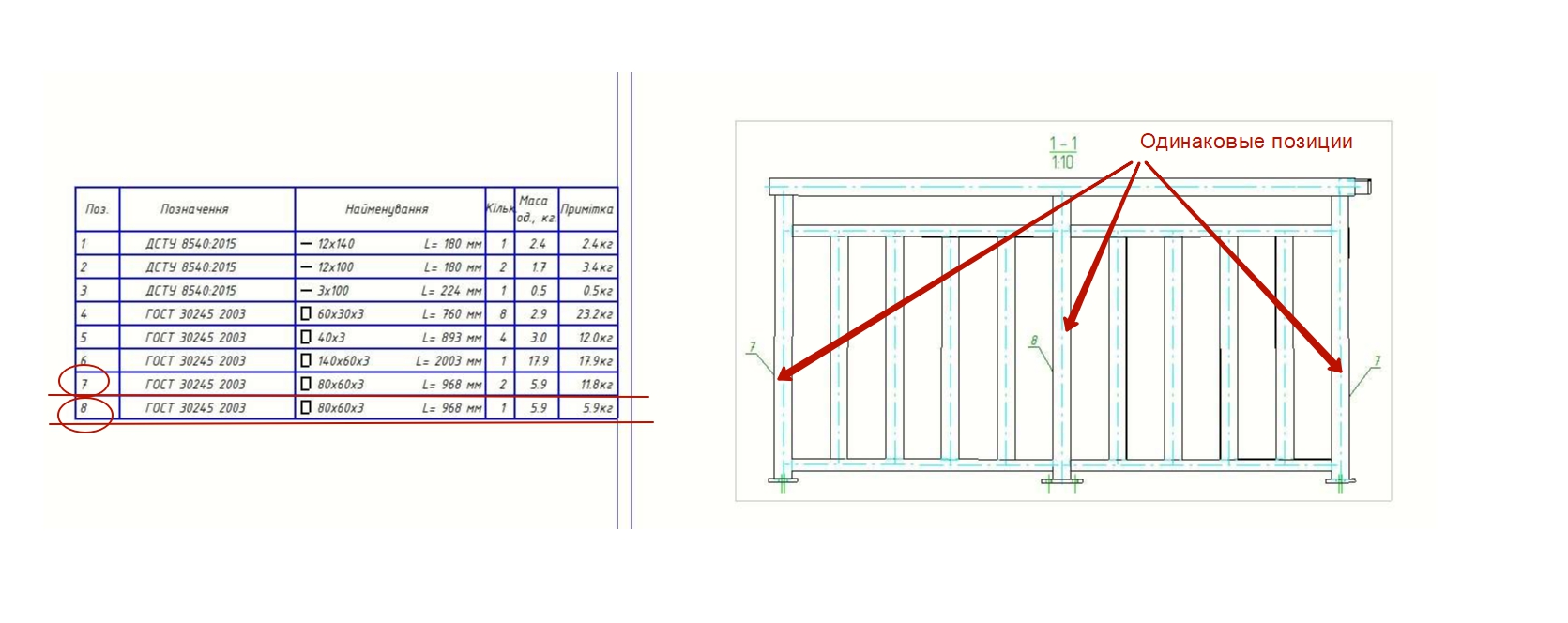

Создал чертеж секции перил.
В компоновку добавил срецификацию.Результат смотреть скрины.
Как решить проблему?

Дет. 7 отличается геометрией от дет. 8. Нужно смотреть модель. Скорее всего где-то лишняя подрезка или подгонка , может антитело которое находится за пределами трубы. Нужно сравнить все подгонки , подрезки , антитела дет 7. и дет .8. Возможно в компоненте пятки стойки дет 7 две подгонки вместо одной , а в дет 8 одна подгонка тогда детали будут нумероваться по разному хотя визуально ничем не будут отличаться. Если в модели все правильно , то еще это могут быть конфликты при нумерации, когда один пользователь пронумеровал изменения другого пользователя , а тот в свою очередь не сохранился и продолжил редактировать ограждение. Лучше перед нумерацией всем поользователям модели сохраниться , а после нумерации переоткрыться, тогда конфликтов 100% не будет. Для решения такого рода когфликтов самый простой способ удалить номера из деталей 7, 8 и пронумеровать заново. Есть еще исправление нумерации , но это рискованно если есть уже выданные чертежи а в них подобного рода конфликты.
