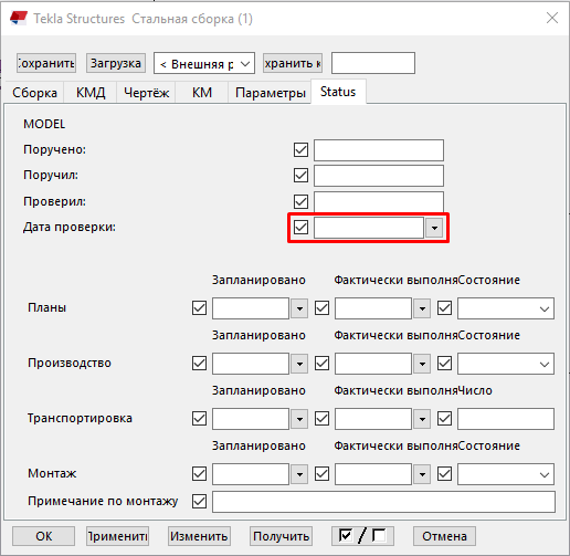

Подскажите где заполнить атрибут даты для "Гл.конструктор". В пользовательских атрибутах чертежа-технологический процесс не нашёл (за исключением строки "утвердил").

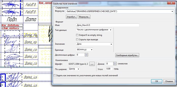

Где заполнить атрибут так и не нашёл. Решил следующим способом:
создал поле значение в котором при условии заполнения поля "Гл. конструктора" выводится дата создания чертежа
if length(GetValue("DRAWING.USERDEFINED.ved_konstr")) >1 then
GetValue("DRAWING.DATE_CREATE")
else
endif
Вопрос не снят. Принципиально хотелось бы найти где заполнить этот атрибут.

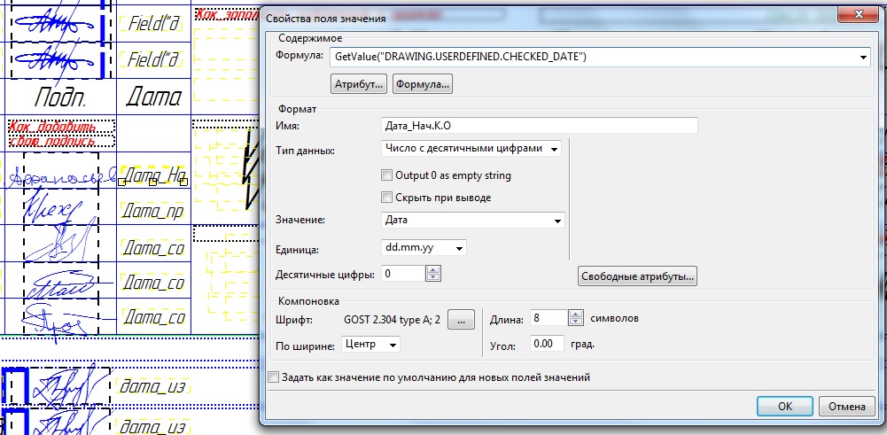

Дополнение. Изначально стоит атрибут DRAWING.USERDEFINED.CHECKED_DATE.
Нужно поменять на DRAWING.USERDEFINED.DR_CHECKED_DATE чтобы использовалась "Дата проверки" из пользовательских атрибутов.

Re: Даты в штампе.
Нашел вот такую инфу. Может поможет.
https://teklastructures.support.tekla.c ... ecked_date
CHECKED_DATE
Показывает значение, введенное в поле «Дата проверки» на вкладке «Статус» в диалоговом окне «Пользовательские атрибуты» детали или в диалоговом окне свойств сборки.

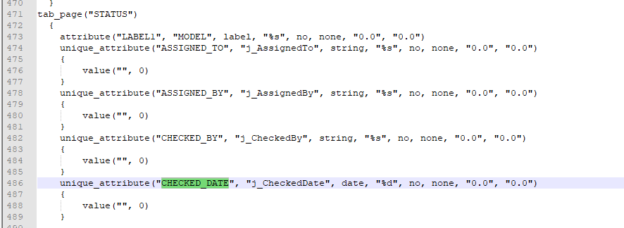

еще можно поискать в файле objects.inp переменную "checked_date"

Re: Даты в штампе.
По моему этот атрибут в свойствах сборки.NikolayRyazan писал(а): 25 сен 2018, 09:41 Вопрос не снят. Принципиально хотелось бы найти где заполнить этот атрибут.
