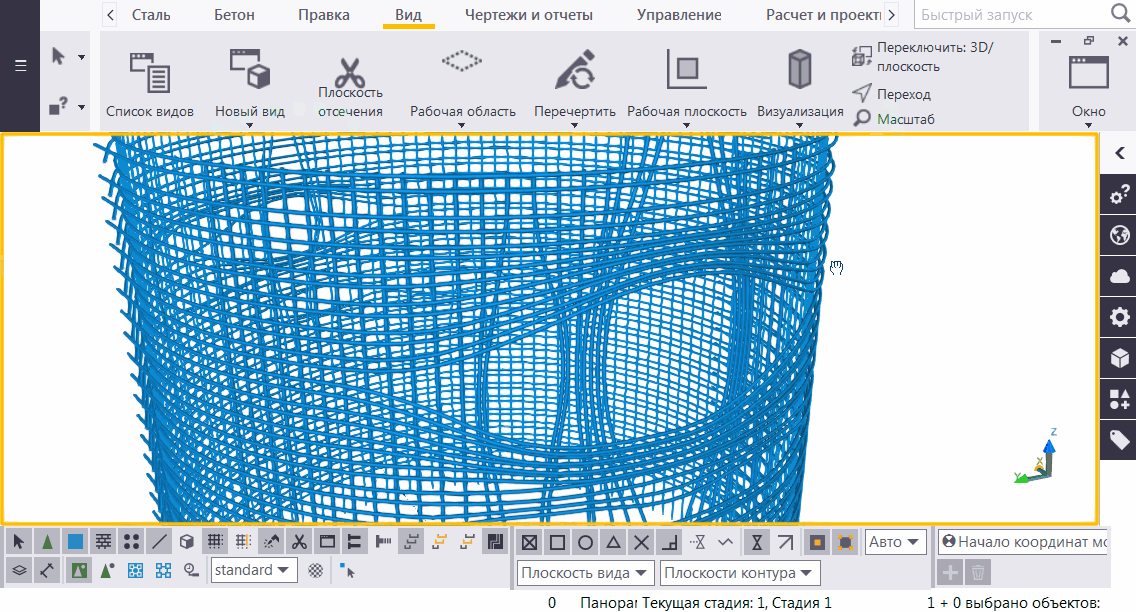

Подскажите кто-нибудь как можно создать гнутую по сложной траектории балку.
Руководство поставило задачу создать в Tekle модель каналообразователей на цилиндрическом резервуаре.

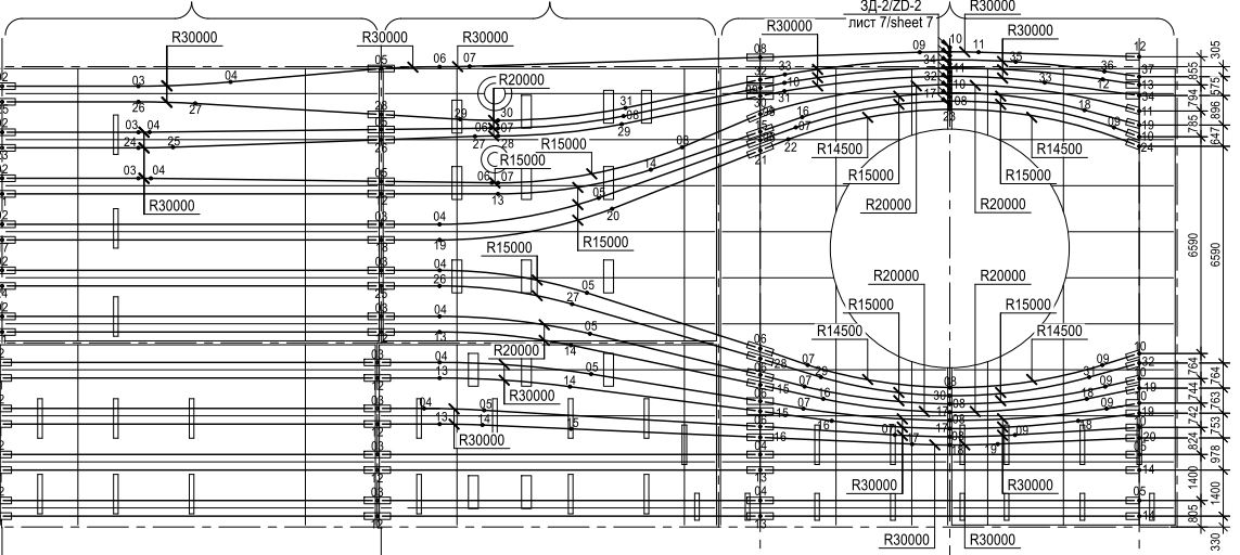

Все бы хорошо, но есть сложность: данные каналообразователи изогнуты не только по радиусу резервуара, но также имеют огибания отверстий резервуара. Для примера прикладываю часть развертки стенки резервуара: Лично я считал, что это невыполнимо, но начальник видел у кого-то подобную модель в Tekle. Подскажите, как это можно реализовать?

Полосами обозначены каналообразователи (гофротруба), их то мне и нужно смоделировать

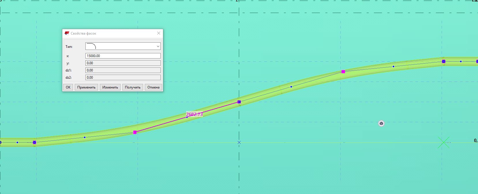

Если профиль гнутый в одной плоскости и все гибы по радиусу, а не по какойто сложной кривой, то проблем моделирования я не вижу. Я так понял цифрами замаркированны точки сопряжения? И все радисы вроди есть. Составной балкой можно это все смоделировать.

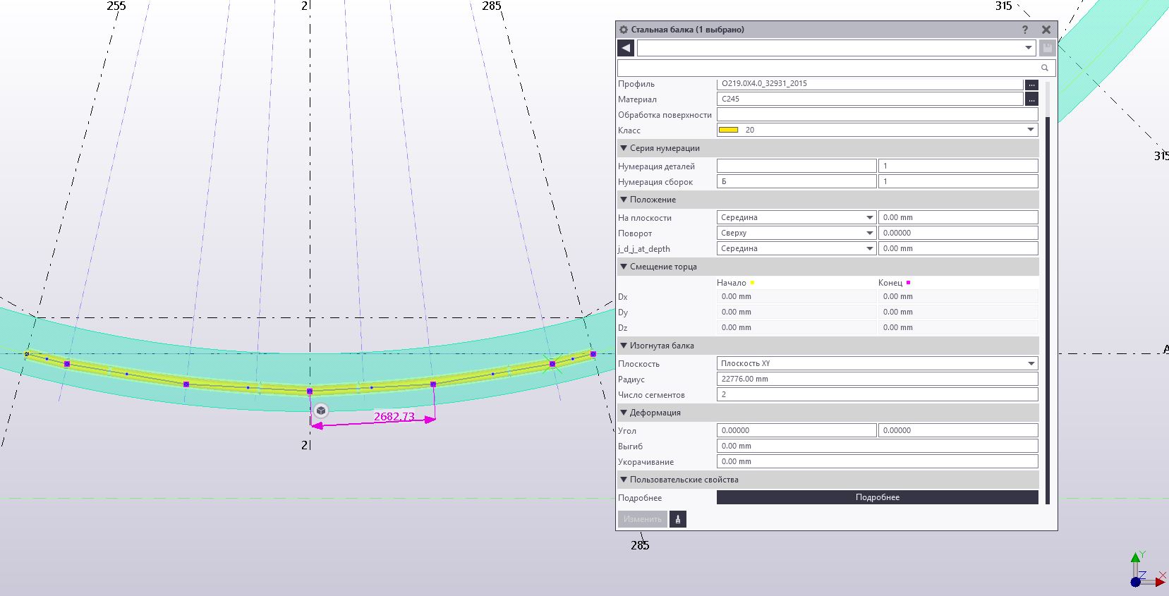

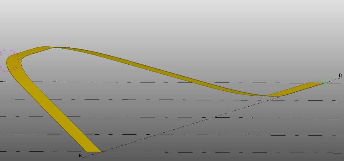

Уже сам нашел решение: сперва нарисовал в вертикальной плоскости составной балкой, задал радиуса перегиба фасками:
Затем в плане переместил точки перегиба в места пересечения окружности и радиальных линий. И задал радиус изгиба балки (это по моему можно было и не делать, на таком радиусе изменений не видно)

Лучше оси каналообразователей делать в autocad/rhino и как опорную модель в теклу передавать и просто обводить. Строить обычной составной балкой, тут нет никаких проблем. Самый норм способ через grasshopper, конечно. Но тут вопрос уже в другом, откуда изначально вы получаете инфу с местоположением каналов, возможно, ваш расчетный софт уже выдает dxf'ку с осями. Ну тут много вариантов, как можно решить эту задачу.

В данном случае трассировка каналоообразователей была предоставлена заказчиком в виде плоской развертки в dwg файле. Может подскажете как можно её свернуть в цилиндр?
