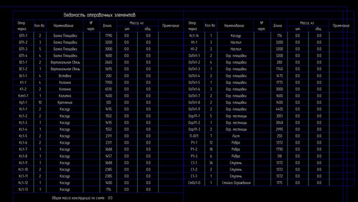

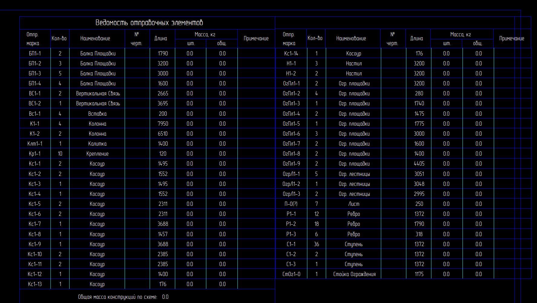

Не могу сделать ведомость отправочных элементов в две колонки. В одну колонку она работает, без проблем, а в две всё кроме массы показывает по нулям..
Возможно дело в ASSEMBLY.MODEL_TOTAL и просто MODEL_TOTAL, т.к. замена в значении количества привела к тому, что кол-во стало отображаться.
Я еще заменил WEIGHT на ASSEMBLY.WEIGHT... но не помогает. Не совсем понимаю что означает этот ASSEMBLY.
Если поставить в свойствах невидимых строк отображение, то тоже работает.
Запутался, а нужно очень срочно.

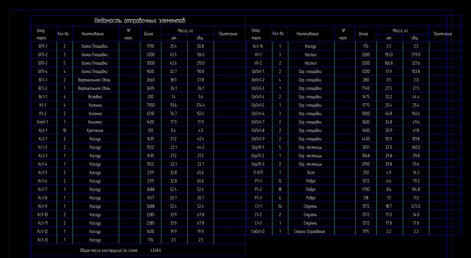

Вызов был брошен!
Через асембли, в строке "детали" всё сделал. Мне кажется там строка "деталь" вообще лишняя, нужно сразу через строку "сборки" делать.. но пока разбираться некогда.
