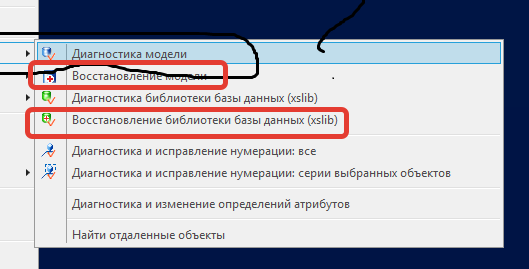

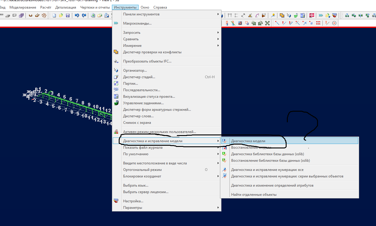

- вот таким образом?

понятно, ну я так и делал
-думал что есть другой еще способ. Спасибо
