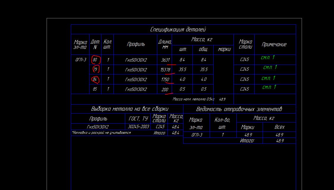

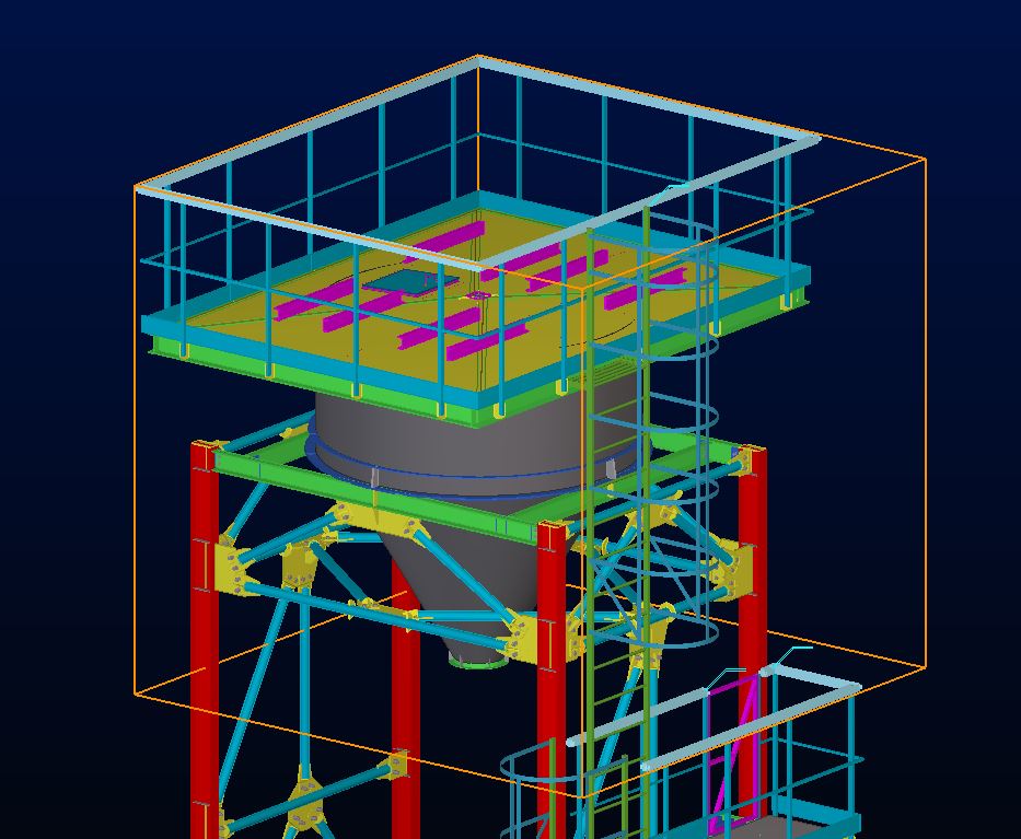

Все привет.
- как быть с элементами которые нужно чтоб в чертеже отображались в метрах погонных? при этом они в модели должны быть из частей.?
-при моделировании нужно показать все марки (ну во первых для того чтоб текла их посчитал , чтоб все в одном было, а не таскать за собой какой - то отдельный файл да и на схеме монтажа нужно указать потом их привязку и установку) Но некоторые элементы эти нет смысла нарезать в цеху а потом еще раз на площадке (двойная работа та и еще с гемором , вдруг еще не хватит) По этому возникает потребность указать тот или иной профиль в метрах погонных.
- как быть в такой ситуации ???
р.с. надеюсь я понятно пояснил ситуации)

м.....не совсем догоняю, к примеру у меня 5 длин поручней и все разные от 1000 до 5000, при маркировки текла присвоит марку П1, П2.... , и на чертеж выведет П1, П2....
а надо же просто П1 и массу (всех П1; П2...) чтоб с завода отгрузили определенное количество ниток нужного профиля

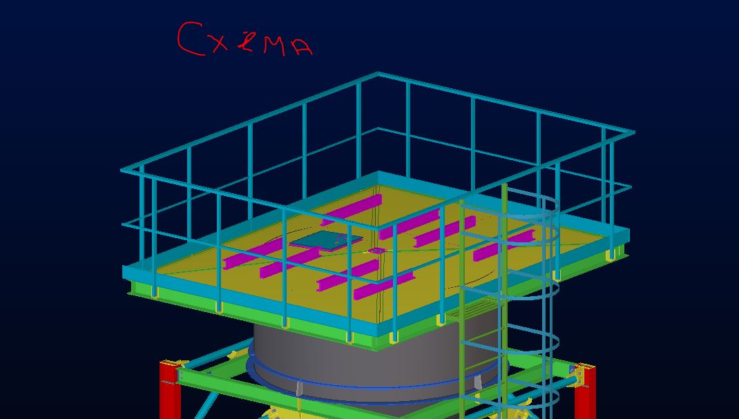

да как бы все Вы говорите логично. Я так и делаю - только смущает меня вывод на чертежеpavelkutas писал(а): 29 май 2018, 09:30 не понял до конца сценарий работы. Приведу пример. Обычно просят дать размер погонажом, когда делают перильные ограждения. Долго наводить красоту, стыковать все поручни, подрезать и т.д. В таких случаях можно стойки ограждения дать как отправочную марку, а все остальное дать погонажом. На чертеже все поручни будут одной марки, марка эта будет длиной куча метров. Одна секция ограждения образмеривается на монтажной схеме. Все очень просто и логично.
А какой сценарий у вас?
- моделирую без лишней красоты (главное чтоб на монтаже было и материал посчитало ну и спецификация)
- все как ты говоришь Стойки отдельной маркой, а погучни обеденяю в сборку (чтоб текла не давала кучя марок типа П1. П2 .
НО ПРИ ВЫВОДЕ НА ЧЕРТЕЖ она конечно все разбевает на позиции. Если я такой чертеж отдам в цех так они мне так и нарежут , а мне то нужно не куски - а чтоб в спецификации обеденило длину

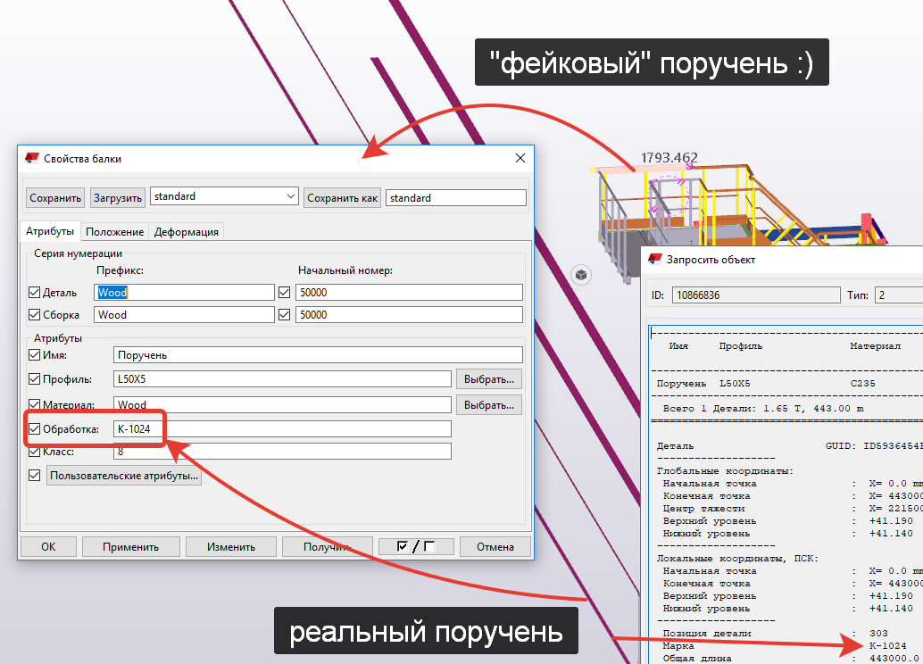

Re: Метры погонные
Не нужно включать в сборку эти элементы:
- поручни
- заполнение (стрела)
- отбойник
Нужно их сделать из дерева и не включать ни в одну спецификацию/отчет. Нужно просто запросить в модели их общую длину через пользовательский запрос и сразу увидеть длину погонажом. Потом в модели, в сторонке сделать три хлыста длинных - поручень, стрелу и отбойник. Нумернуться, номера их деталей/сборок, как угодно, копирнуть в любое поле в деревянные элементы и выводить это на чертеж с пометкой, что марка/деталь дана погонажом.
- поручни
- отбойник

ну смоделируем это из дерева - но они же пронумеруються и будет на схеме 1, 2 ,3 ( разные позиции у одного поручня)pavelkutas писал(а): 29 май 2018, 20:12 Не нужно включать в сборку эти элементы:
- поручни
- отбойник
- как же это и в рабочем чертеже будет смотреться, я понял что в чертеж КМД пойдут хлысты и их общая длина и масса и марок будет столь сколько хлыстов. НО деревянные же пронумеруються и будет кучу марок... на монтажной схеме.
Да и эти хлысты в модели как то мешаю. К примеру в большом проекте длина всех поручней 1 км.))

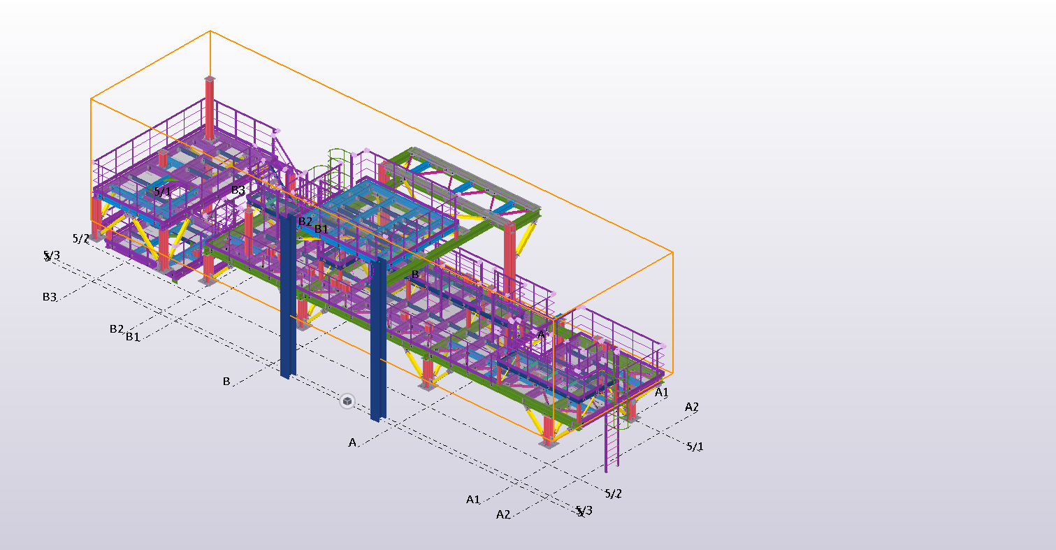

мы не будем выводить номера деревянных марок, для них у нас будет всего три марки - поручень, заполнение и отбойник. Мы берем номера из смоделированных длинных хлыстов и вписываем для всех деревяшек, например, в обработку. И на чертеже мы выводим в качестве марки уже обработку, именно для этих деталей ограждения. На всех чертежах поручень будет иметь одну марку, нам не важно какой у него номер, мы сами ему присвоили нужную нам маркировку. Способ, который описываю, как раз подходит любому, потому что доработка шаблонов не требуется. Пилить свой шаблон дело хорошее, но я считаю ненужными действиями объединять в сборку элементы ограждения, это отнимает время, а значит нужно отказываться от такого способа.
Посмотрите на мой скриншот выше, начальные номера стоят 50000 - номера деревяшек никогда не пересекутся с номерами деталей вашей модели.

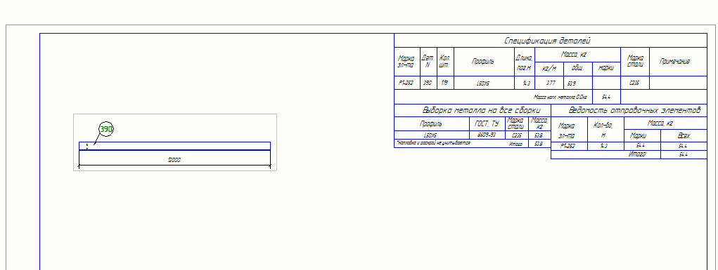

шаблон один для всех "погонажей"

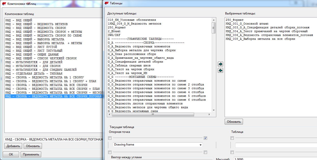

- vladimir_a
- Сообщения: 699
Re: Метры погонные
я про то, что на погонаж создается свой шаблон. Затем, когда создаем чертеж на погонаж, выбираем компоновку для погонажа
