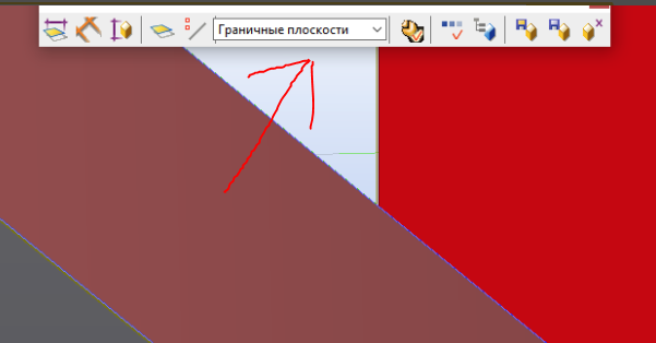

swensson
Сообщения: 83
Re: Пропала панель
Сообщение swensson » 16 май 2018, 09:17
2018-05-16 09-12-57 Скриншот экрана_09-14-29.png (18.53 КБ) 26553 просмотра

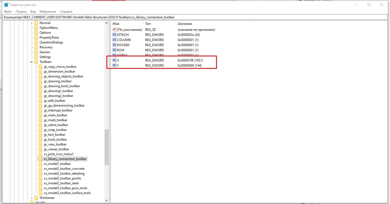

Анна Черданцева
Регистрация: 22 июн 2021, 18:55
Re: Пропала панель внутри компонента Tekla Structures
Сообщение Анна Черданцева » 22 июн 2021, 19:04
Данная панель "редактор пользовательских компонентов" сместилась. Чтобы вернуть панель нужно внести корректирки в реестр (редактор реестра) в ее координатах, вроде папка xs_library_connection_toolbar
