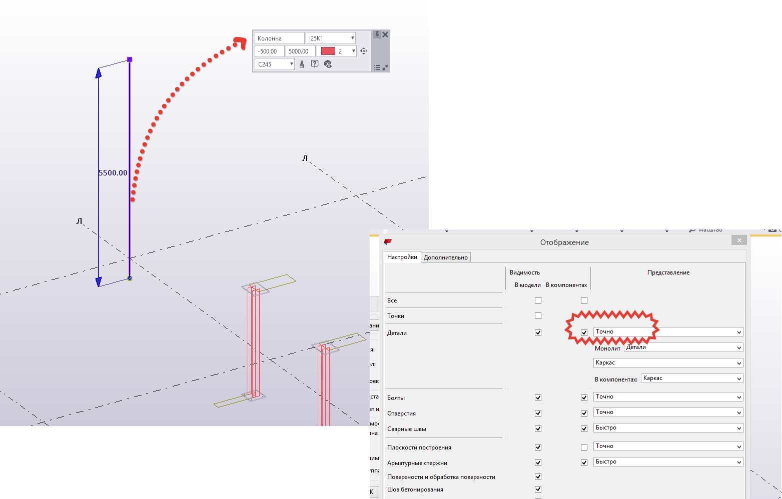

Добрый день!
Подскажите, почему-то профили стали создаваться в модели опорными линиями (?тут вопрос, т.к. может и не ими...)-ранее созданные остались в своем представлении, а новые создаются линиями. Причем в свойствах модели отображение стоит нормальное
Re: Создание профиля-глюк
Сообщение pavelkutas » 13 май 2018, 11:39
скорее всего создавали модель в одной среде, а потом открыли в другой среде и продолжили работать
