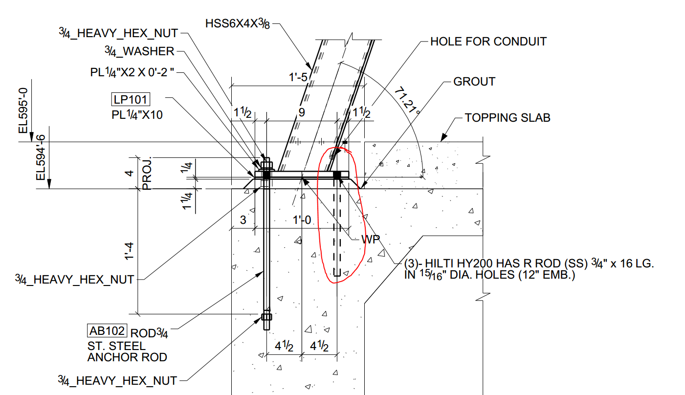

Уважаемые коллеги, подскажите, есть ли возможность сделать свой символ болта, чтоб он еще и работал с учетом длины болта - т.е. "растягивался" в зависимости от длины. Стоит задача анкеры хилти показывать прямоугольником на виде "сбоку". Пока приходится дорисовывать этот анкер вручную на чертежах. (см. вложение)

моделить его стерженьком и на чертеже отображать только контур с невидимым типом линий

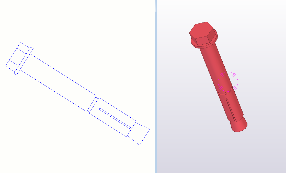

ничего не понял, какие параметры сложно менять, какие спецификации, метизы? Если работаете в среде топинженер, просто назначаете этому стерженьку атрибут метиз и этот стерженек попадает только в ведомость метизов и все, ничего менять не нужно. Я уж не говорю про то, что в текле по умолчанию есть весь набор хилти разрисованный, объектам которого можно тоже назначить нужные атрибуты, засунуть в компоненты, короче как угодно, что угодно

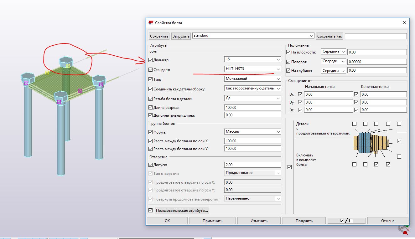

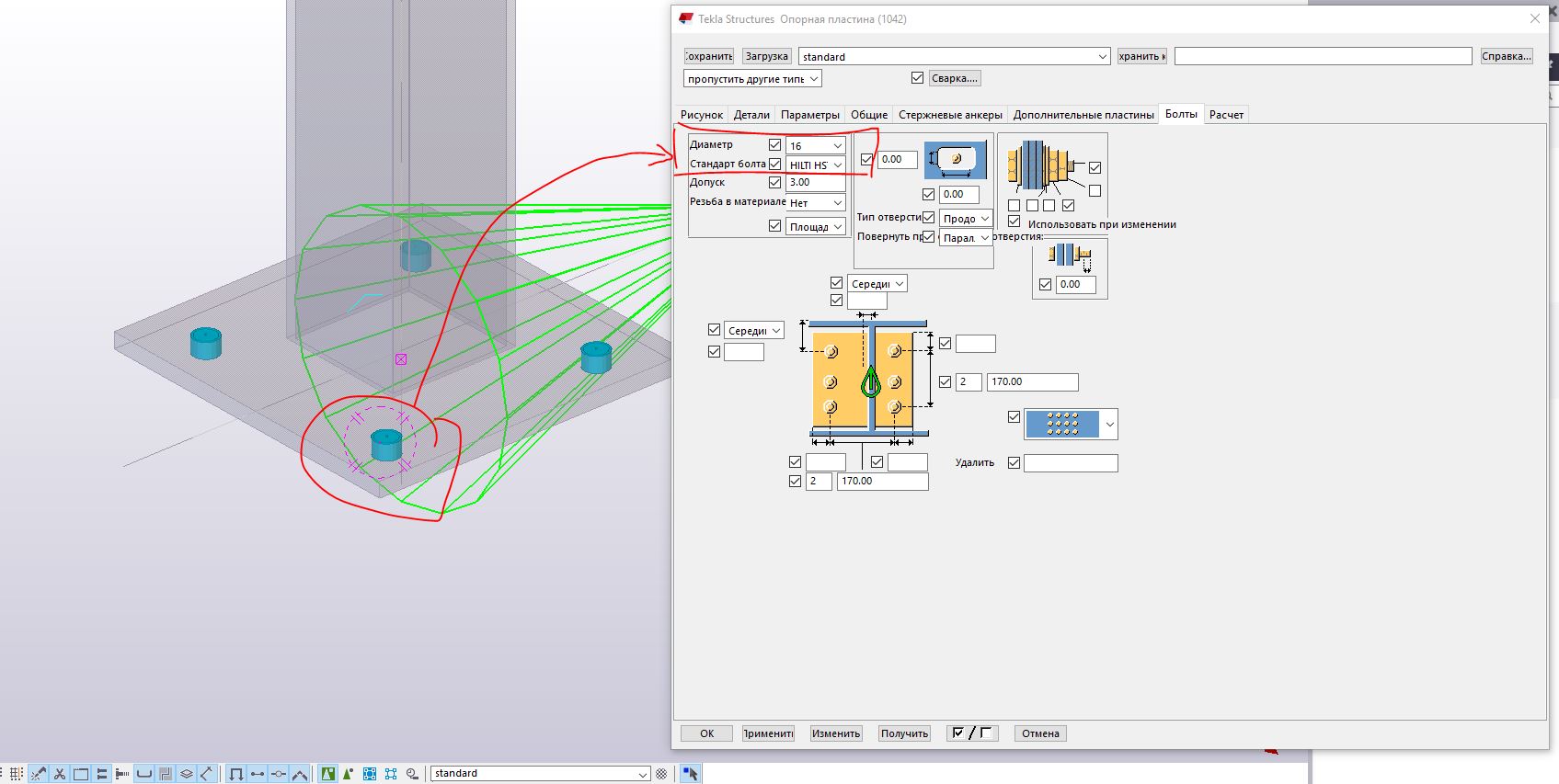

Добрый день! Павел, а как собственно добавлять анкеры hilti в компонент? Сами анкера вставляются без проблем. Но настраивая стандартный компонент 1042, никак не получается настроить ни отображение болтов HILTI.

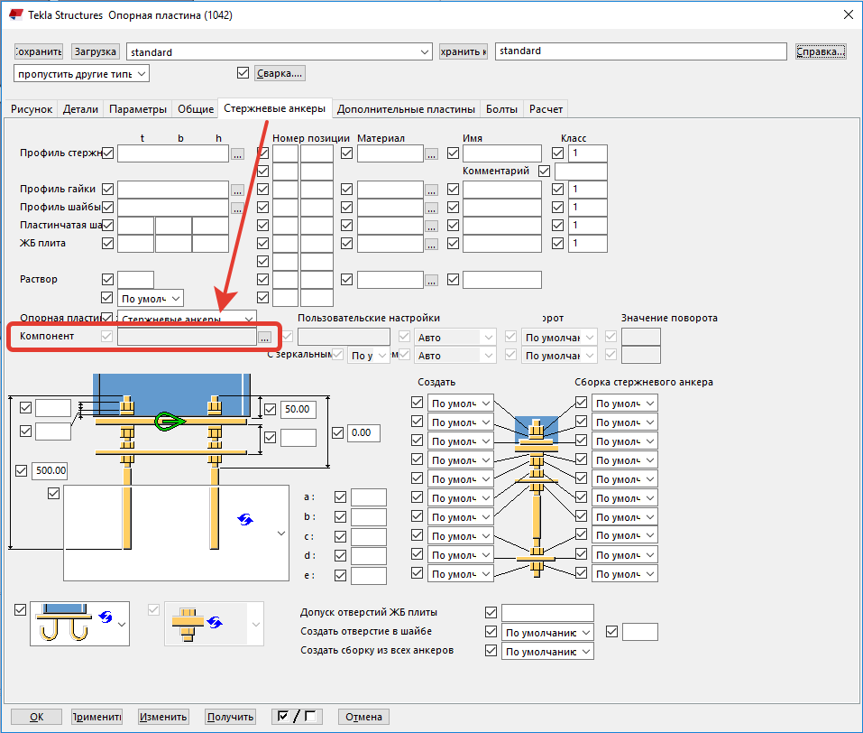

У вас анкеры сделаны как болты. Это так себе вариант, лучше их делать именно палочкой (балкой) или элементом. Если хотите юзать внутри именно компонента 1042, то смотрите вкладку стержневые анкеры, строка компонент. Тогда вам нужно сделать компонент анкера, в не будет палочка или красивый элемент, как я кидал скрин выше.

Сообщение alpol91 » 23 окт 2018, 09:56
Да, у меня добавлены просто каталоги болтов, взятые отсюда: https://warehouse.tekla.com/#/catalog/d ... 0cc9ebae7c
Да, я пытался добавить их именно стержневыми анкерами, но в таком случае мне сам анкер хилти изначально надо самому задать вручную балкой и сделать компонентом? Ибо скачанное мной расширение не добавляет анкера хилти в компоненты. и вручную их добавить пока не понимаю как, только если создавая самостоятельно, как фундаментный болт..
Re: Как сделать свой символ болта?
Сообщение pavelkutas » 23 окт 2018, 13:43
используйте среду топинженер как пример и сделайте по аналогии
