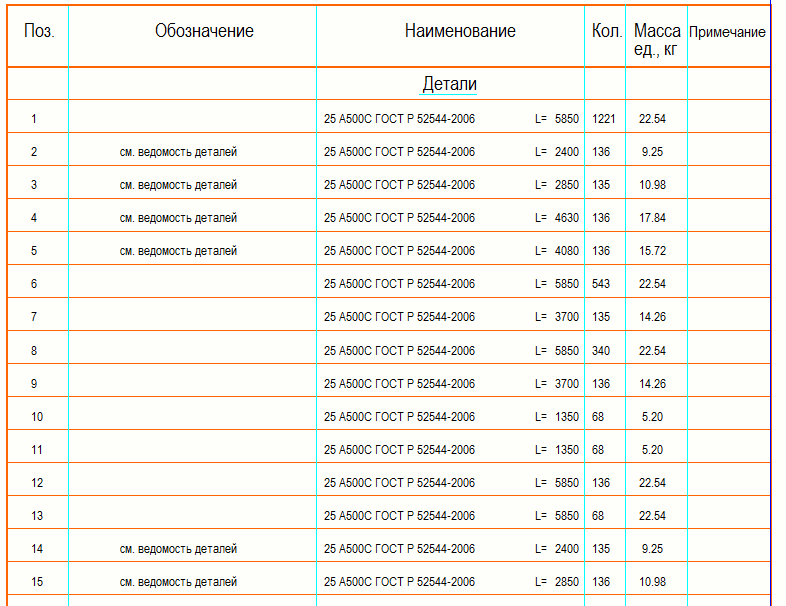

При нумерации элементов модели, идентичным стержням назначаются разные номера.
При этом я удалял все номера, делал полную перенумерацию. Разные номера сохраняются.
В итоге в спецификации получается вот такая некрасивая вещь. 7 лишних позиций.

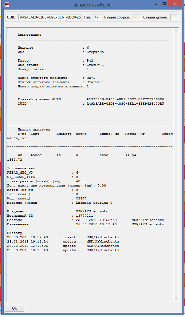

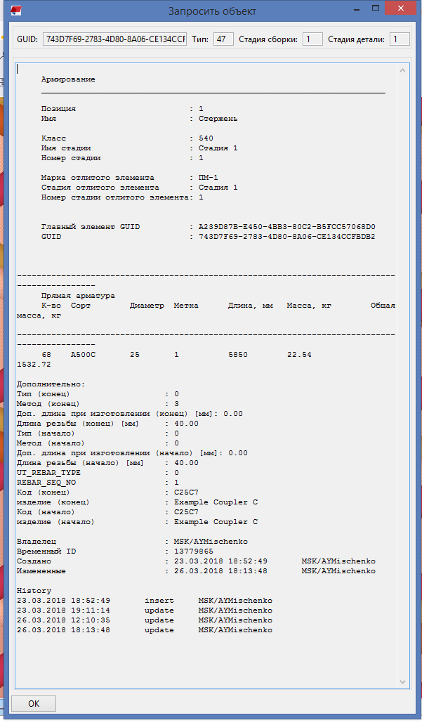

так разные же свойства стержней, муфты я так понимаю на концах, где-то наверно резьба есть или типо того
