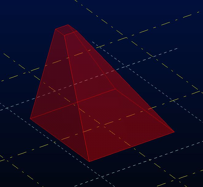

все добрый день. Поделитесь, как смоделировать пирамиду (нужно для бункера) , чтоб не строить из 4 граней, а одной командой. К примеру как усеченный конус профилем -EPD. Если такая возможность в проге?
-те что есть, то те полны (тело) а нужно чтоб с толщиной листа

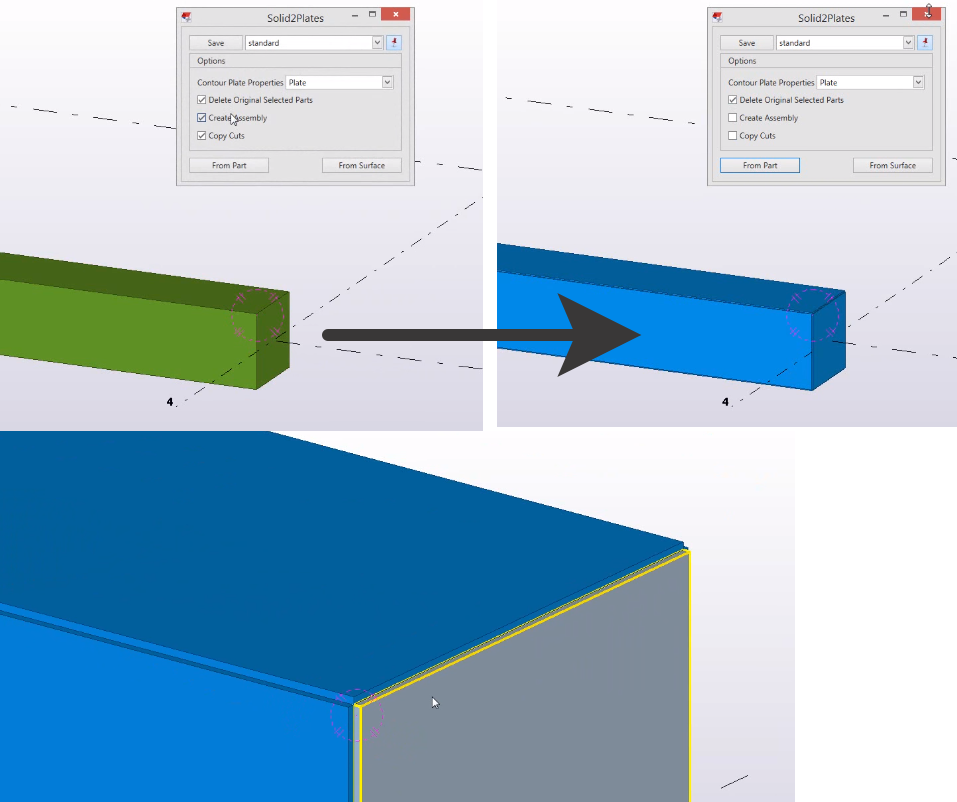

Есть же профиль PRMD, строит пирамиду. Если есть лицензия, можно скачать приложение, строит пластины по внешним граням любой детали, называется Solid2Plates
Если нет лицензии, можно создать пользовательский компонент с тем же функционалом, применимый к конкретному профилю, например, к пирамиде. Сделать пирамиду профилем PRMD, смоделировать на нужных гранях листовой металл, сделать компонент типа "узел". Привязать листовье к плоскостям пирамиды, вывести толщину металла в окно компонента, чтобы можно было менять. Всё. Строите пирамиду любого размера и в один клик ставите такой компонент. Для прикидки объема отл.

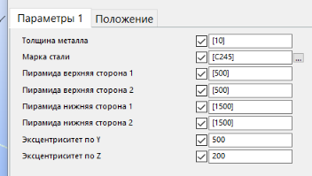

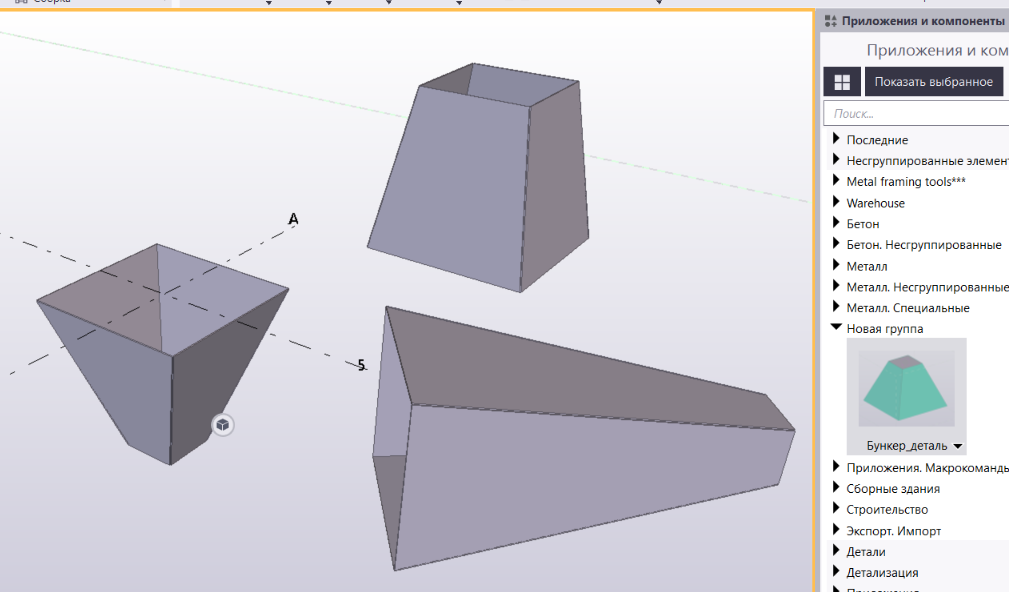

Набросал простейший компонент (версия 21.1 и выше), может этого достаточно будет для ваших задач. Если я вообще понял задачу, бункеры не делал)))

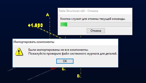

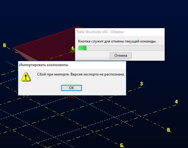

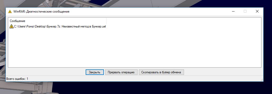

блин , что то не идет (скачивается все хорошо, а при разархивации ругаеться. Так скачал на другом компе - вроде все пучком) А вот при имопрте компонента вылазит бок....

Хз... обычно такое сообщение, когда разные версии теклы. Могу посоветовать обновиться до последнего сервис пака https://download.tekla.com/ru/products/1/all-files Кстати, компонент сделал как-то слишком сложно, вот поправил, чтобы высоту не значением вводить, а просто за ручки тянуть.
Бункер.7z

ну какая то беда с этим компонентом.
- А как я обновлюсь если у меня нет лицензии?
- ваш компонент пытался открыть 19, 20, 21 версией и все напрасно, везде одна и таже ошибка. Смотрю на видео которое вы пристали и понимаю как было бы круто у себя такой иметь. И работать с ним.
- еще замечаю что при разорхивации выбивает ошибку на моей машине. На других нет. Но текла только у меня и проверить не могу.
что ж делать если не возможно обновление ?, или ошибка в другом

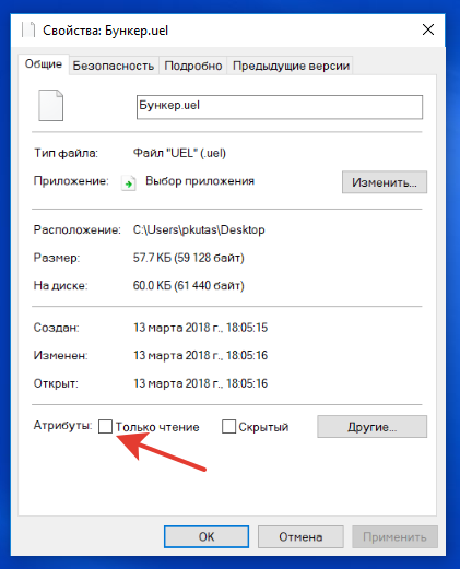

Может быть все дело как раз в разархивации? Вот без архива ссылка.
Можно ещё попробовать снять галку с "только для чтения", мало ли.

галочки не стояла.
- выяснилось что проблема с архивацией. По той ссылке что вы дали - все четко скачалось и запустилось. Там в свойствах файлика было указанно что типа какая то угроза компу (вобщем какой то конфликт) - но все получилось. ТАК ЧТО БОЛЬШОЕ ВАМ СПАСИБО!!! МЕГО СПАСИБО!

Ок, кстати не хватало пару привязок, добавил, скачать можно тут. Только предыдущий сначала удалите. Cделал все из профиля PRMDAS, если нужно просто пирамиду, то оставляйте эксцентриситет равным 0.

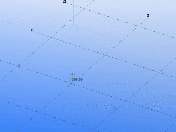

скажи а как ты картинку к компоненту прикрепляещь?
- дело в том я вот делаю простой компонет (деталью) загружаю изображения. Потом к примеру этот компонент импортирую в другою модель и уже в новой модели этот компонент без картинка. (ее как бы нужно всегда тоскать с компонентом) А у Вас нет. Скопировал компонент и все -он сразу с картинкой

Нужно сделать картинку с расширением bmp и положить в папку \TeklaStructuresModels\Имя_модели\attributes. И потом назначить картинку уже из этой папки. Тогда всё будет ок.
