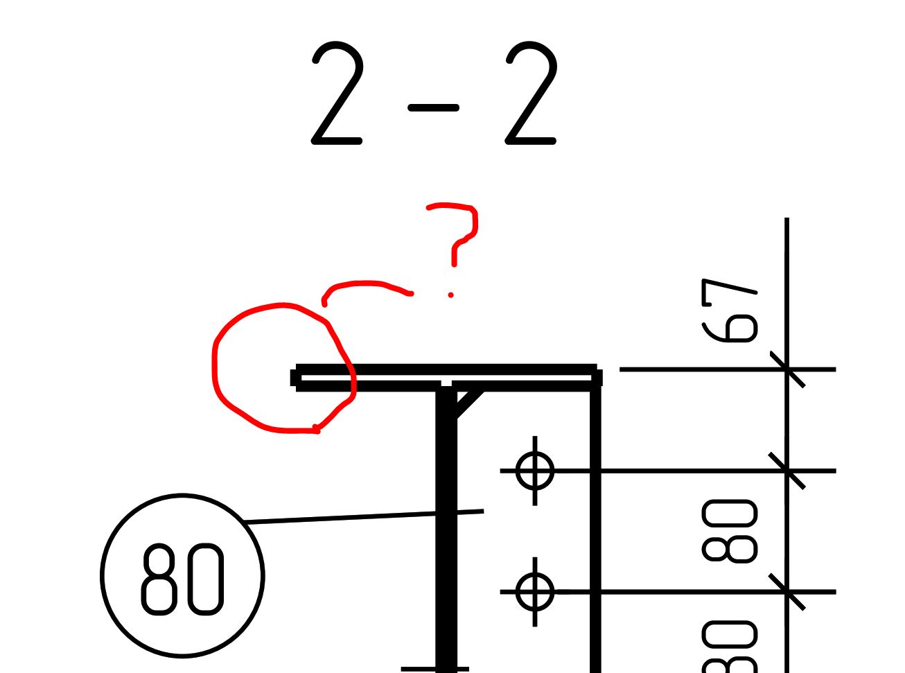

Как убрать гребенку на чертежах PDF Tekla Structures?
Как убрать гребенку на чертежах PDF?

Re: Как убрать гребенку на чертежах PDF?
при печати изменить толщину главных линий на 3 а остальные все линии сделать 1
Re: Как убрать гребенку на чертежах PDF Tekla Structures?
Если масштабы всех видов стоят адекватные то и такой проблемы не должно возникать.
К сожалению, лучшее, что я на сегодня могу посоветовать - это печать через автокад.
