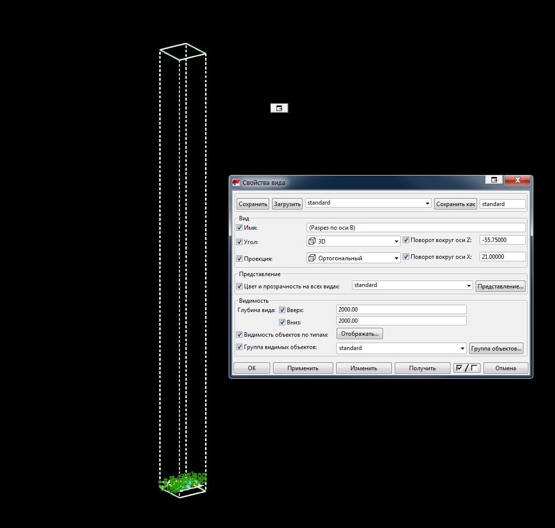

Высота рабочей области Tekla Structures
Сообщение Metalkarkas » 25 янв 2018, 12:17
Видимо где-то есть настройка высоты рабочей области. Я поставил вверх значение 50000мм, потом поменял на 2000, но рабочая область если нужно поставить "уместить все объекты" теперь все равно "улетает" до значение в 50 000мм.
Re: Высота рабочей области
Сообщение vladimir_a » 25 янв 2018, 12:31
выполни команду: найти удаленные объекты.
Metalkarkas
Сообщения: 42
Откуда: Раменское
Сообщение Metalkarkas » 25 янв 2018, 12:55
Спасибо! Помогло!
